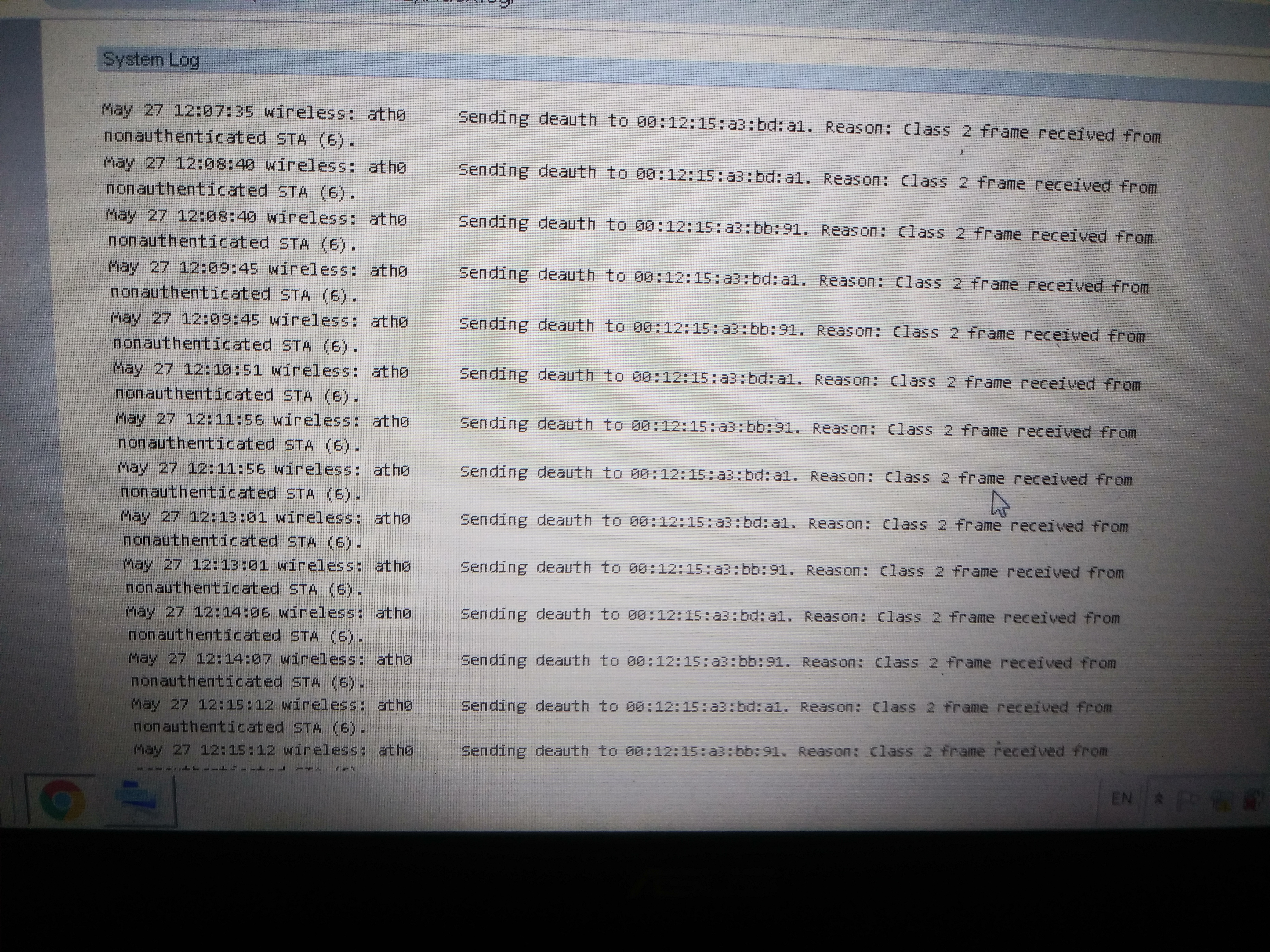

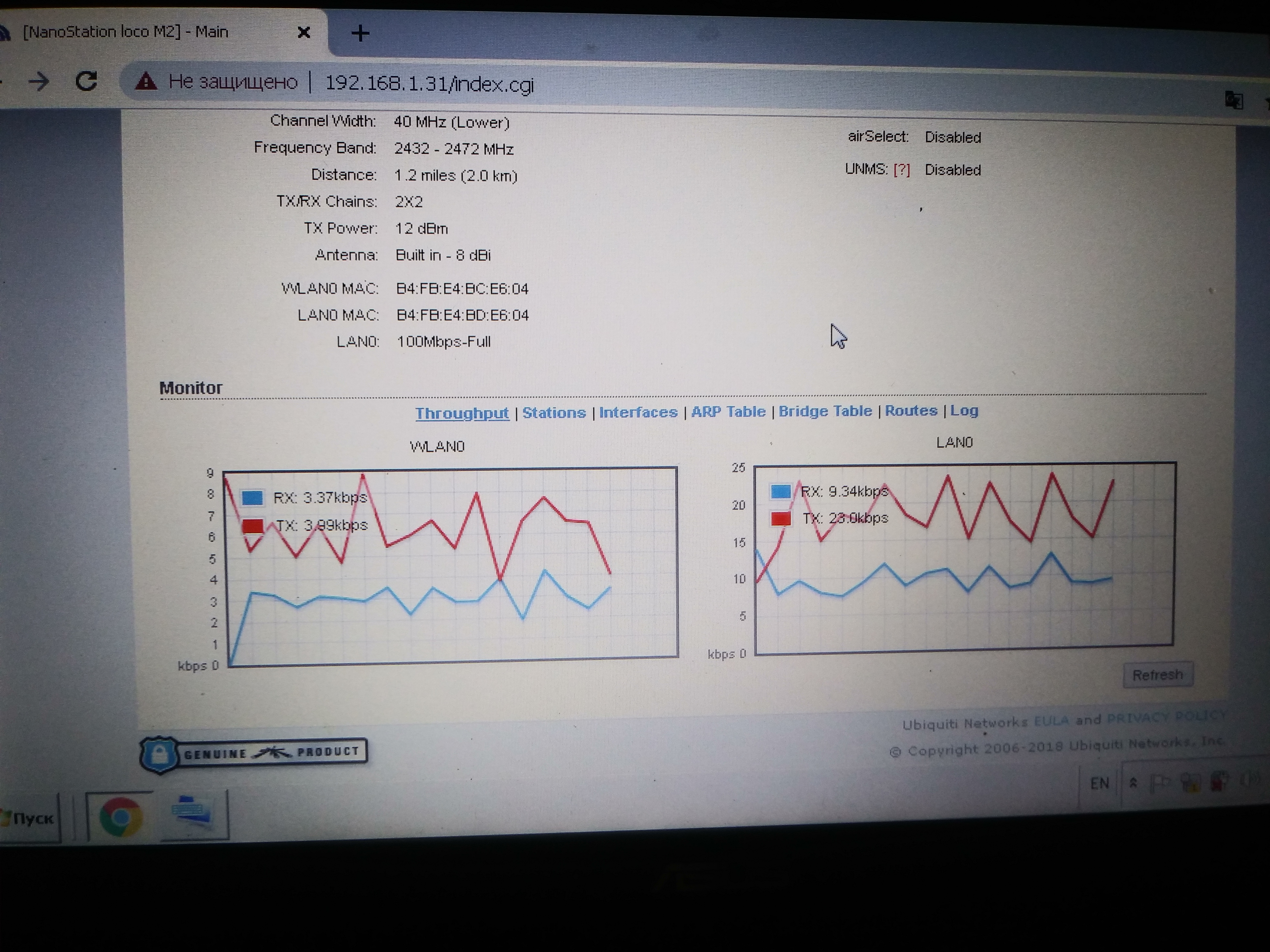

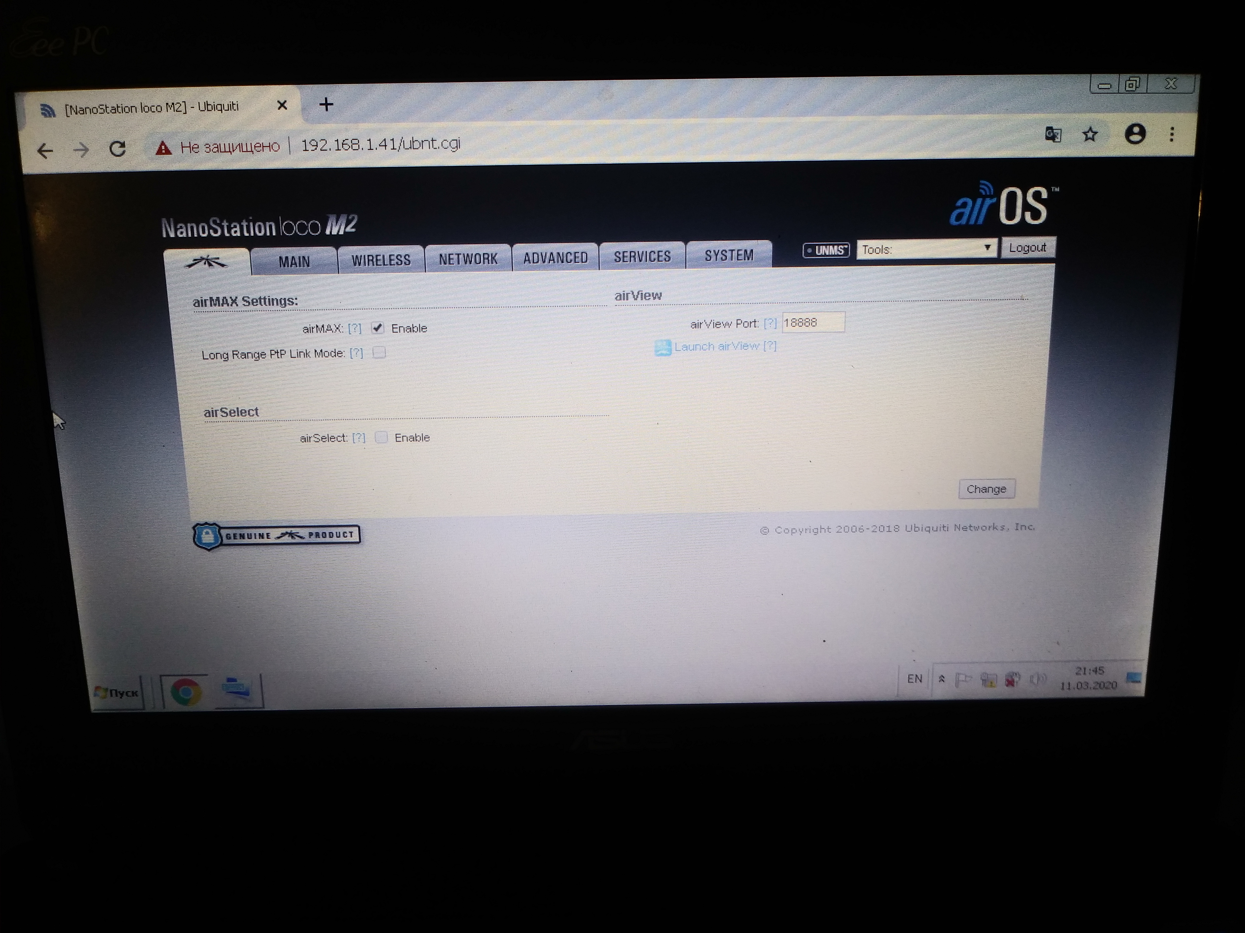

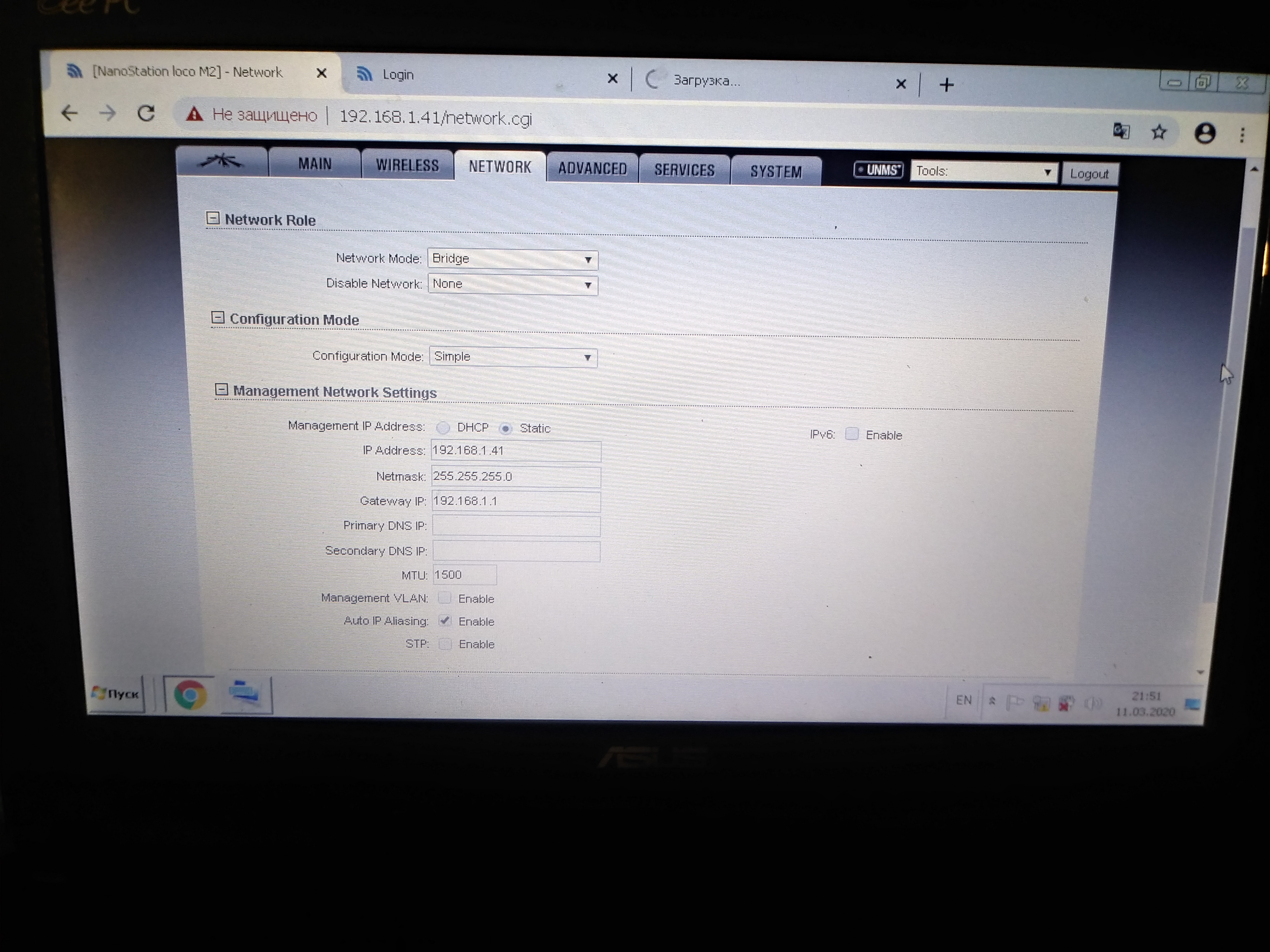

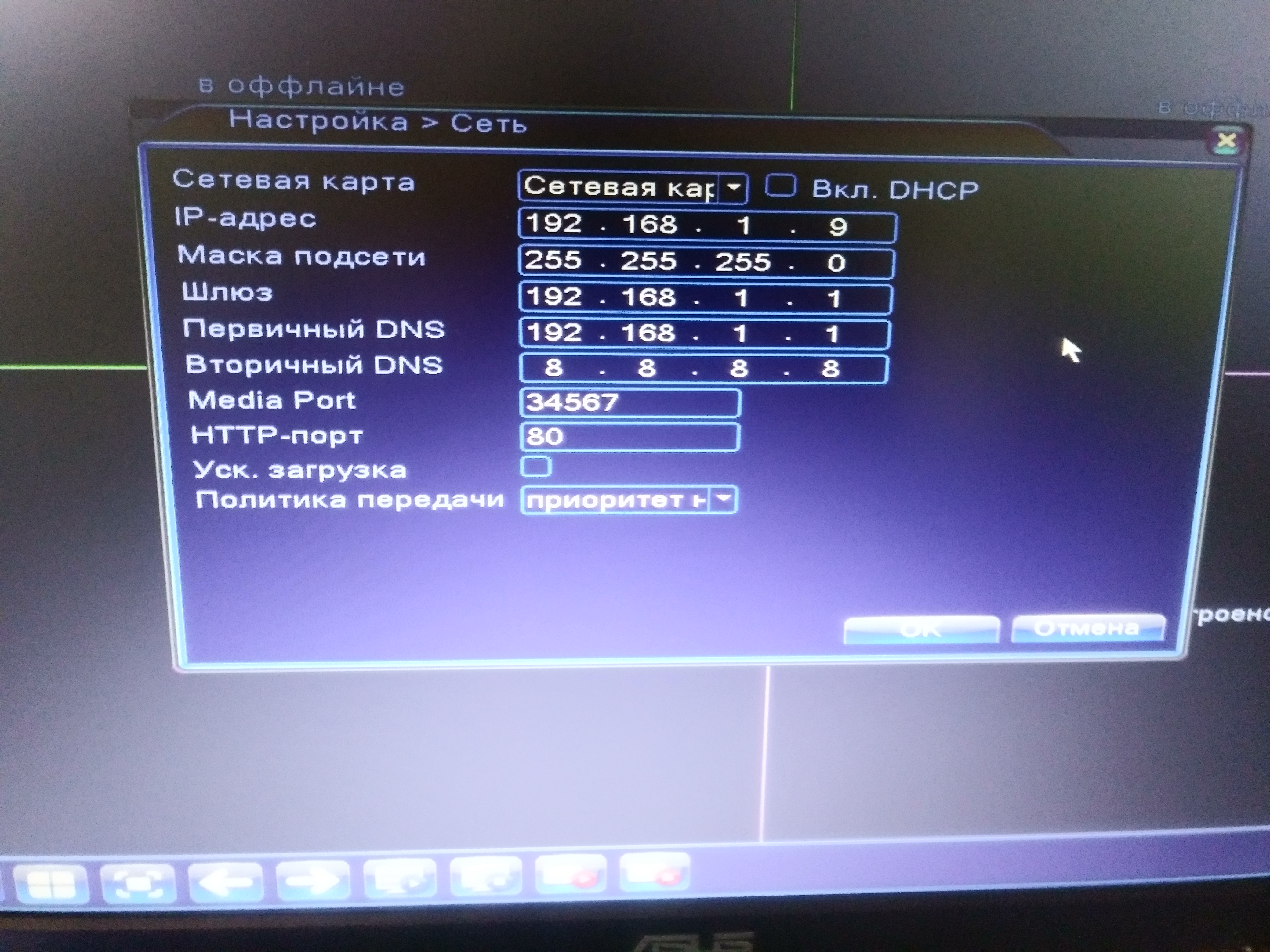

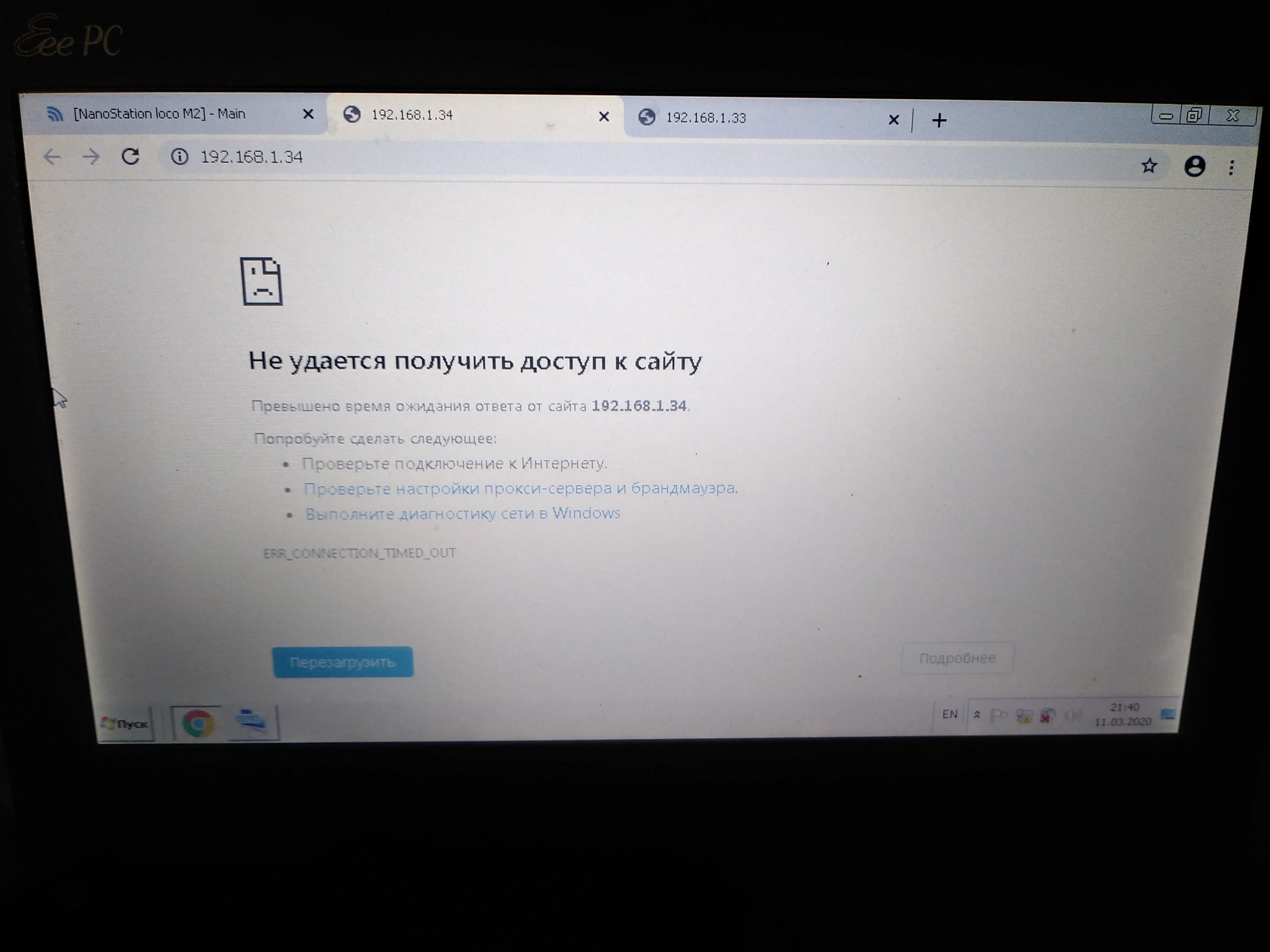

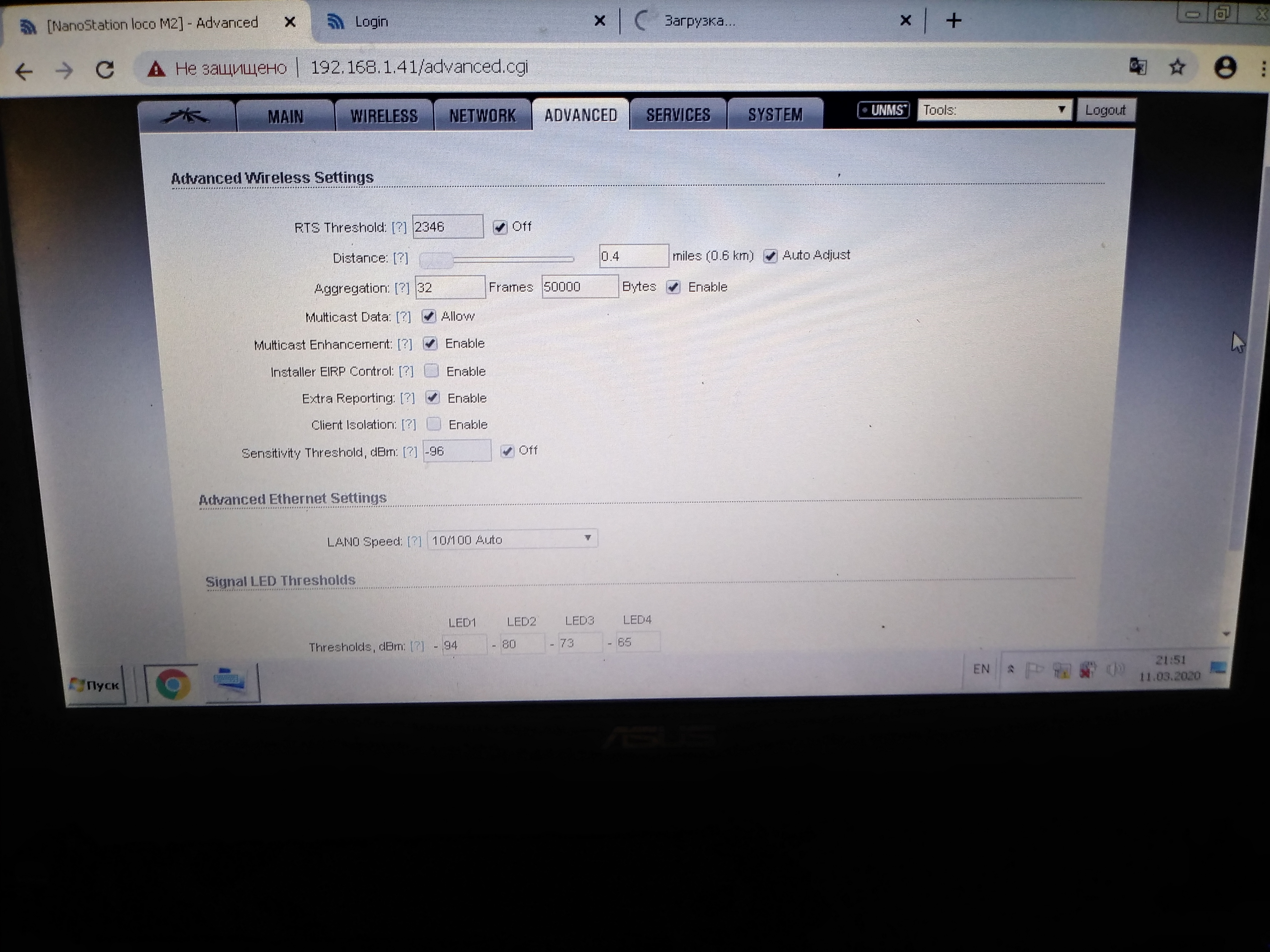

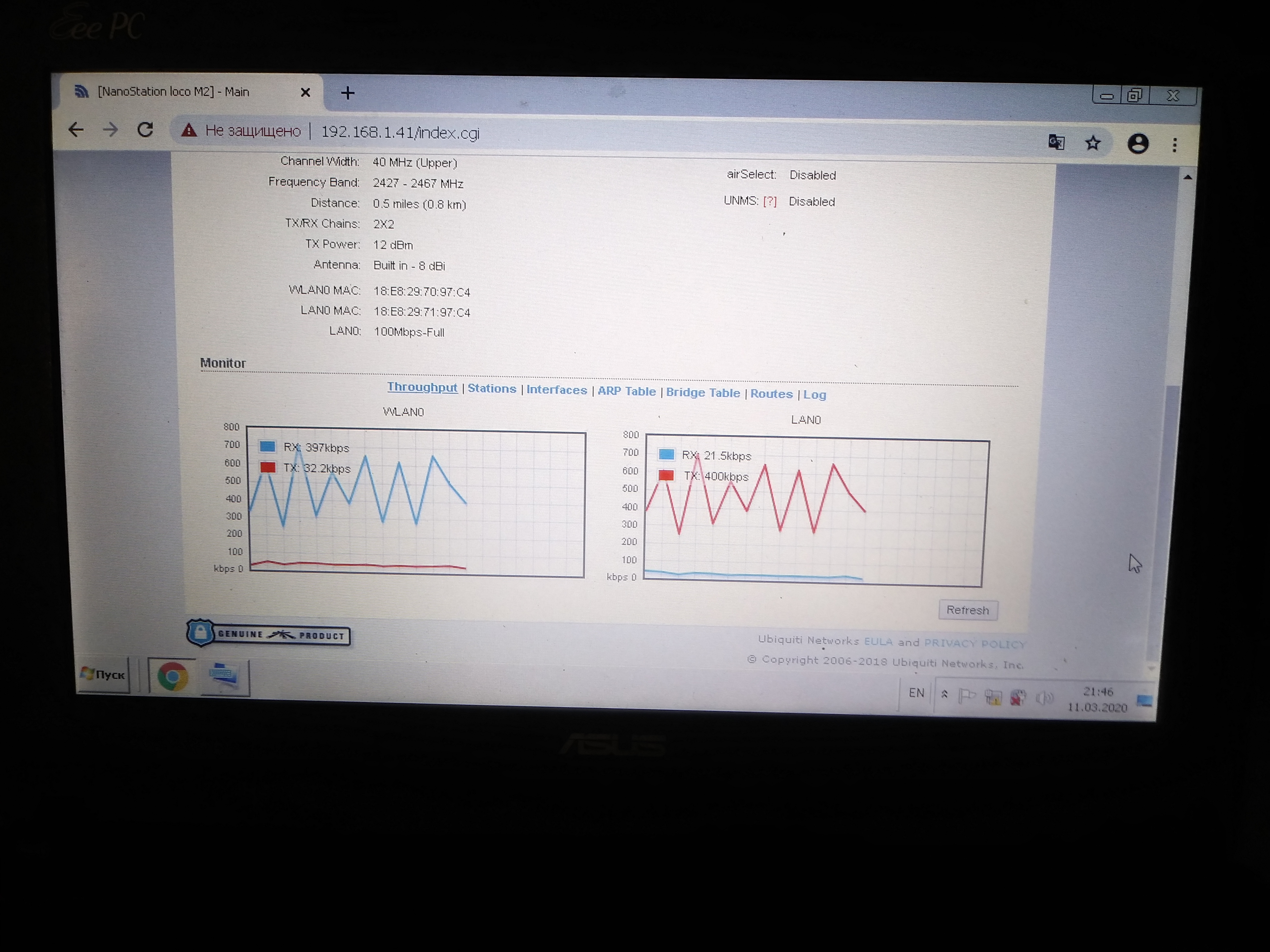

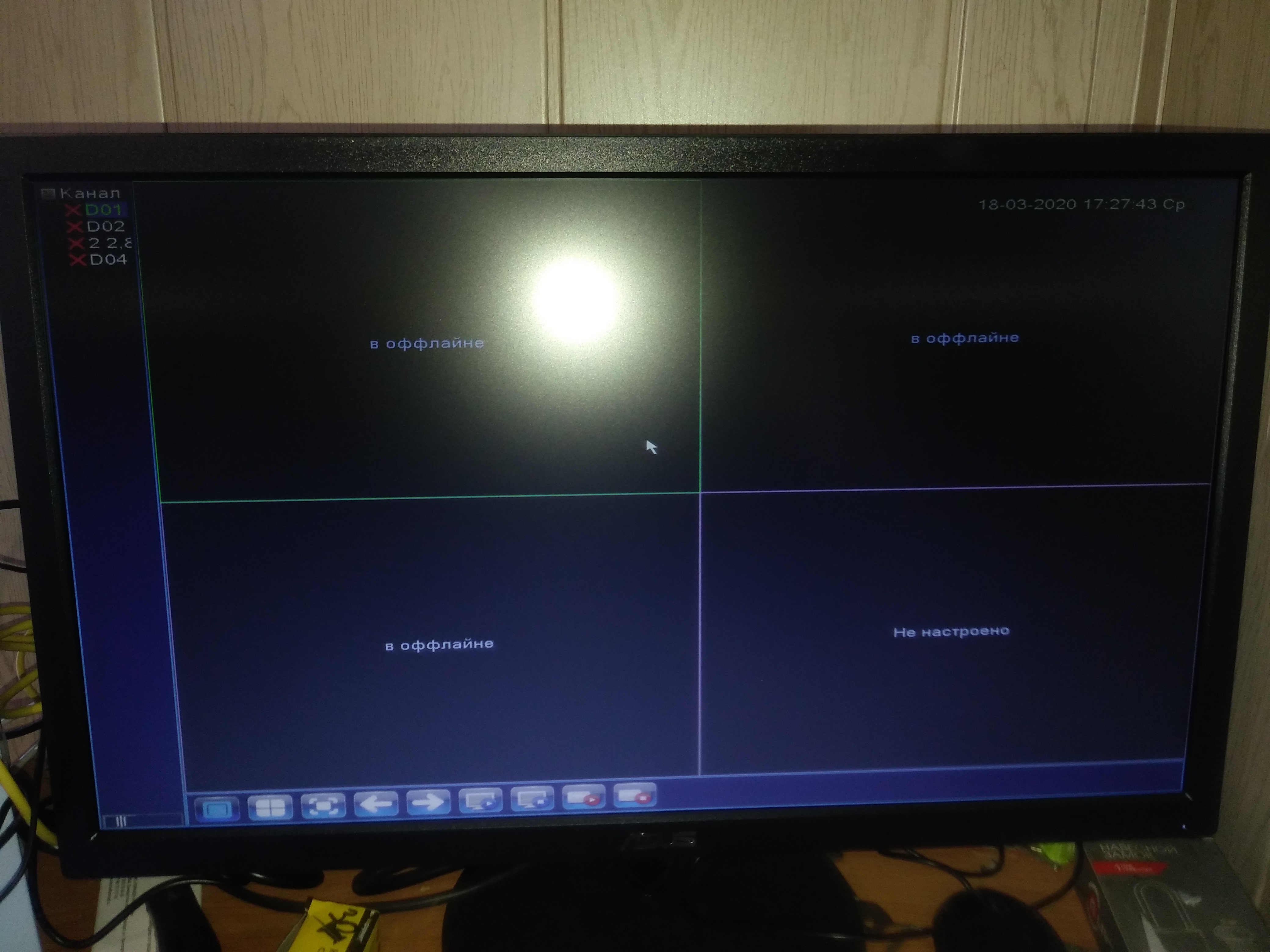

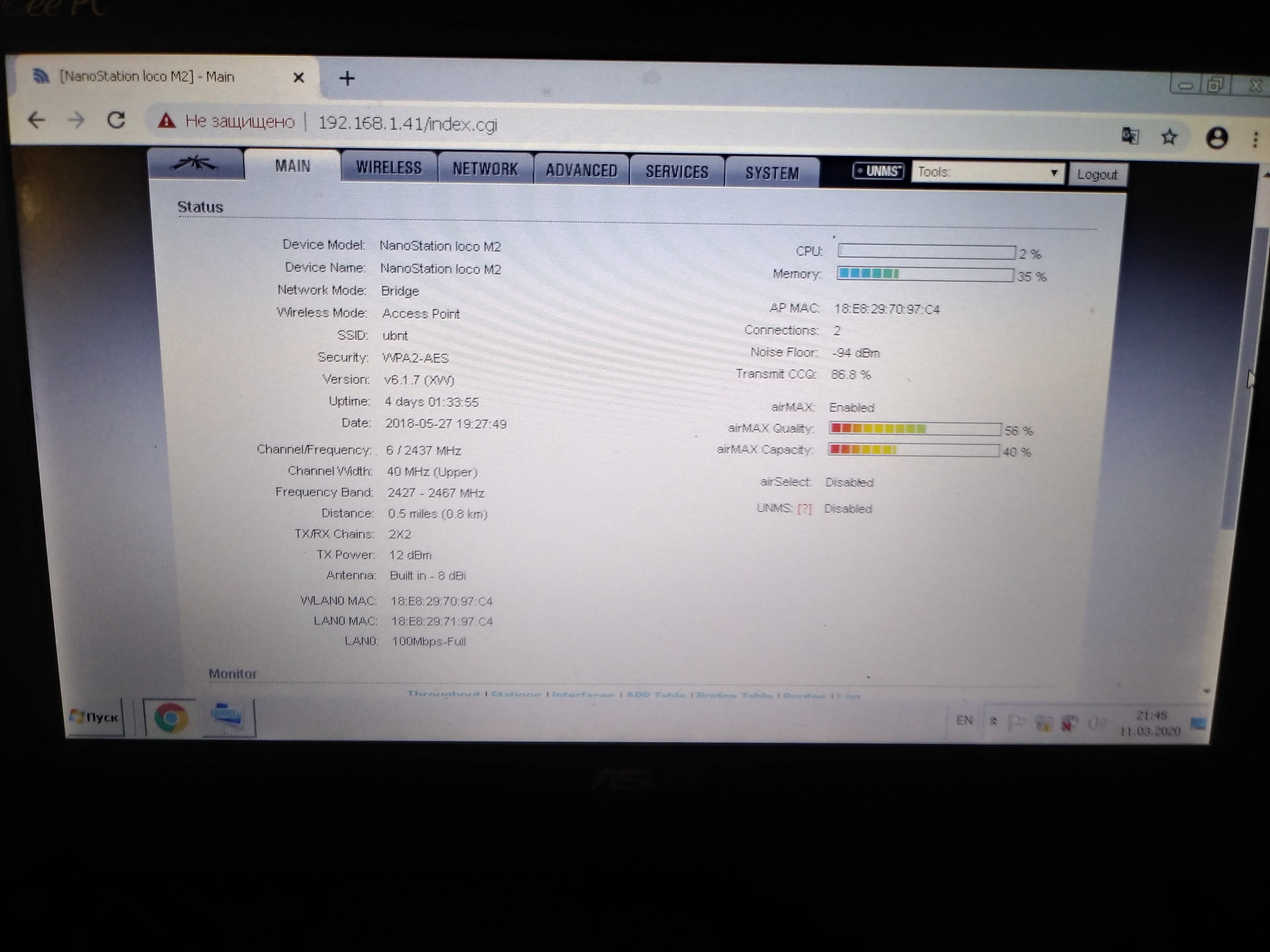

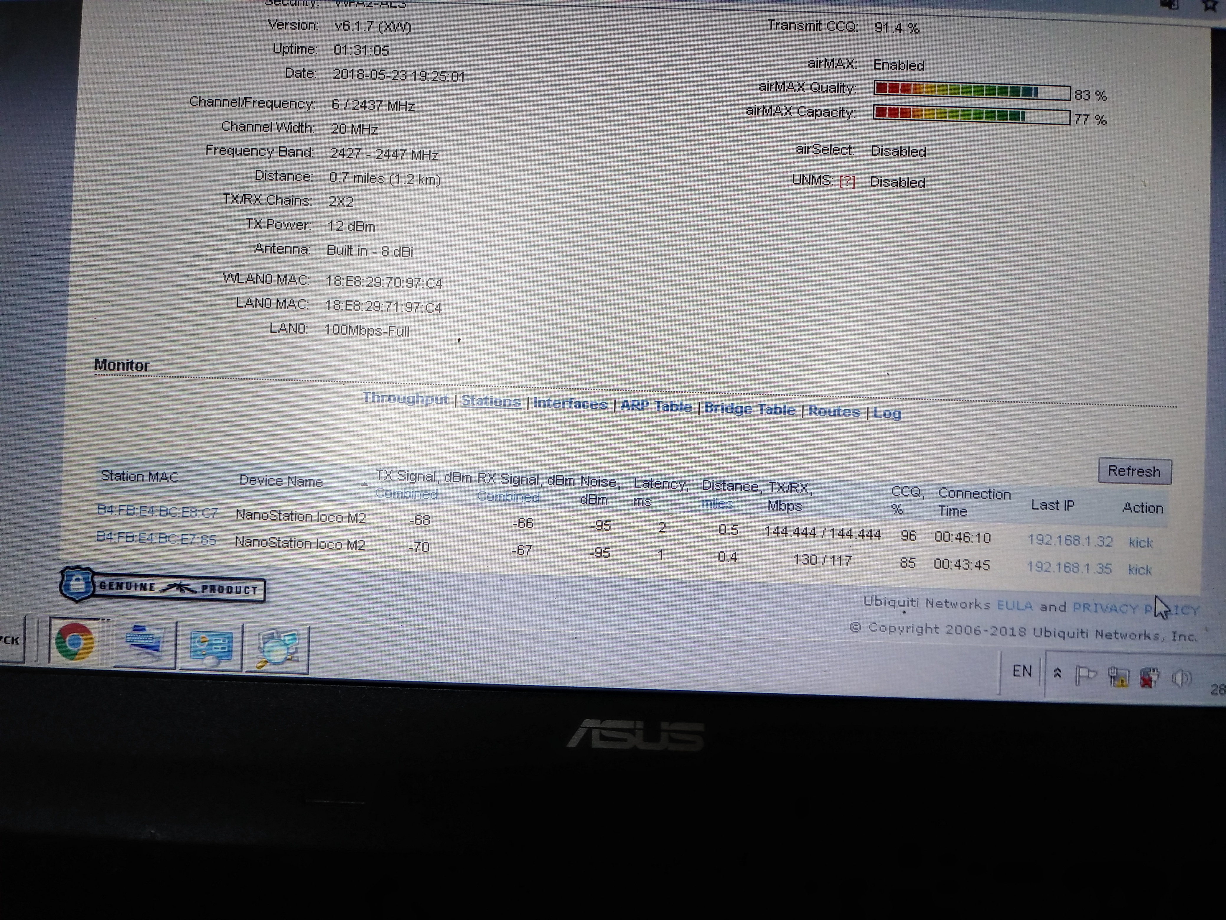

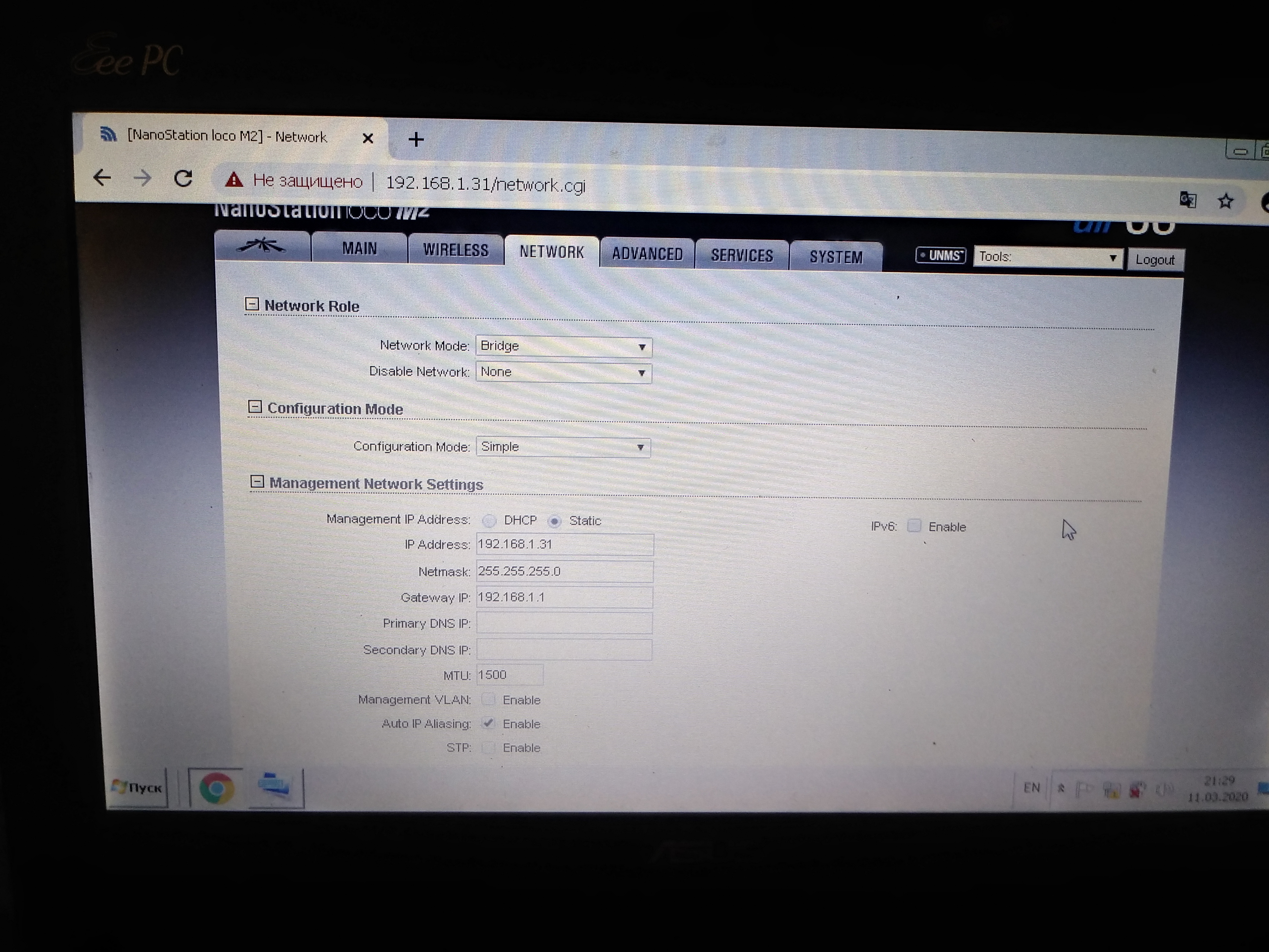

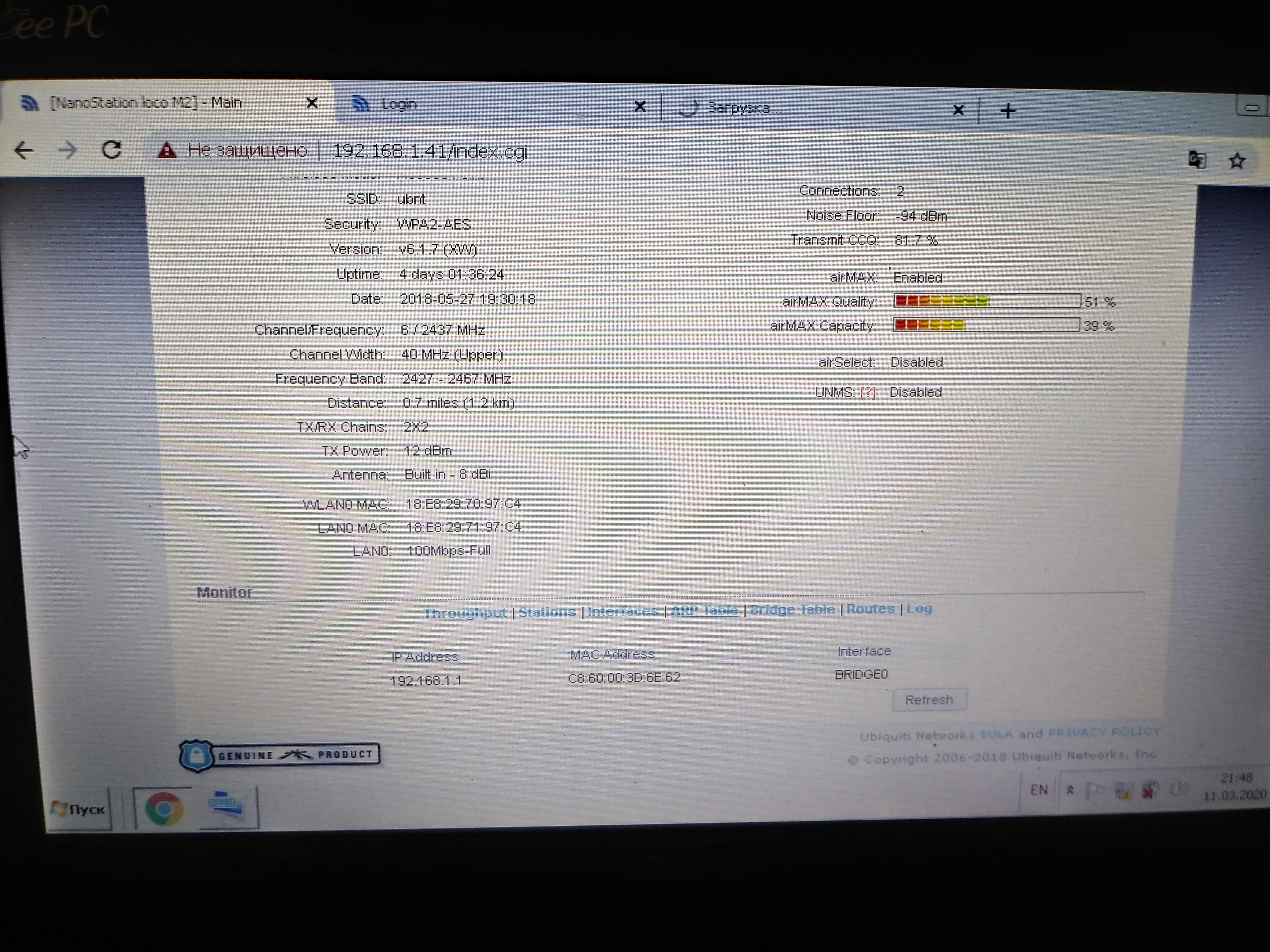

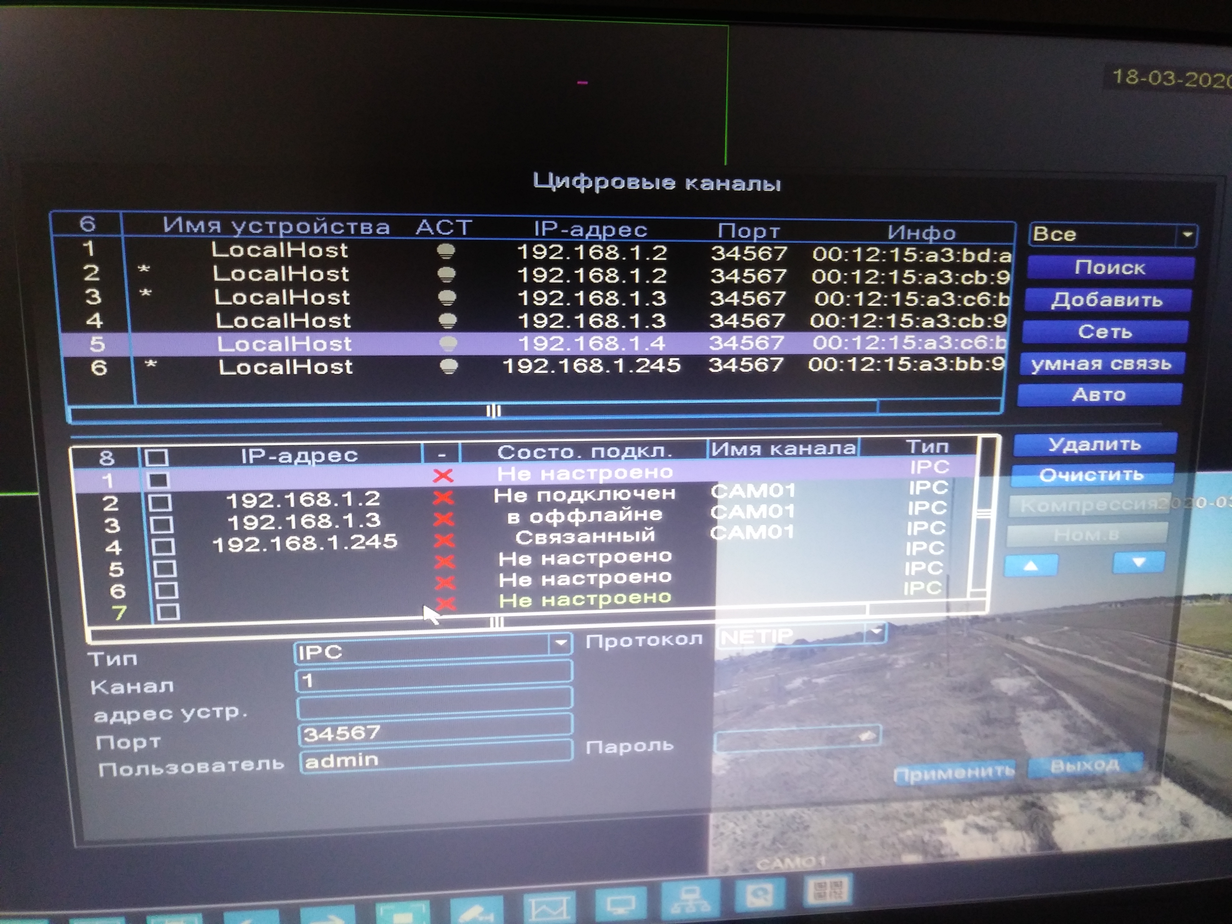

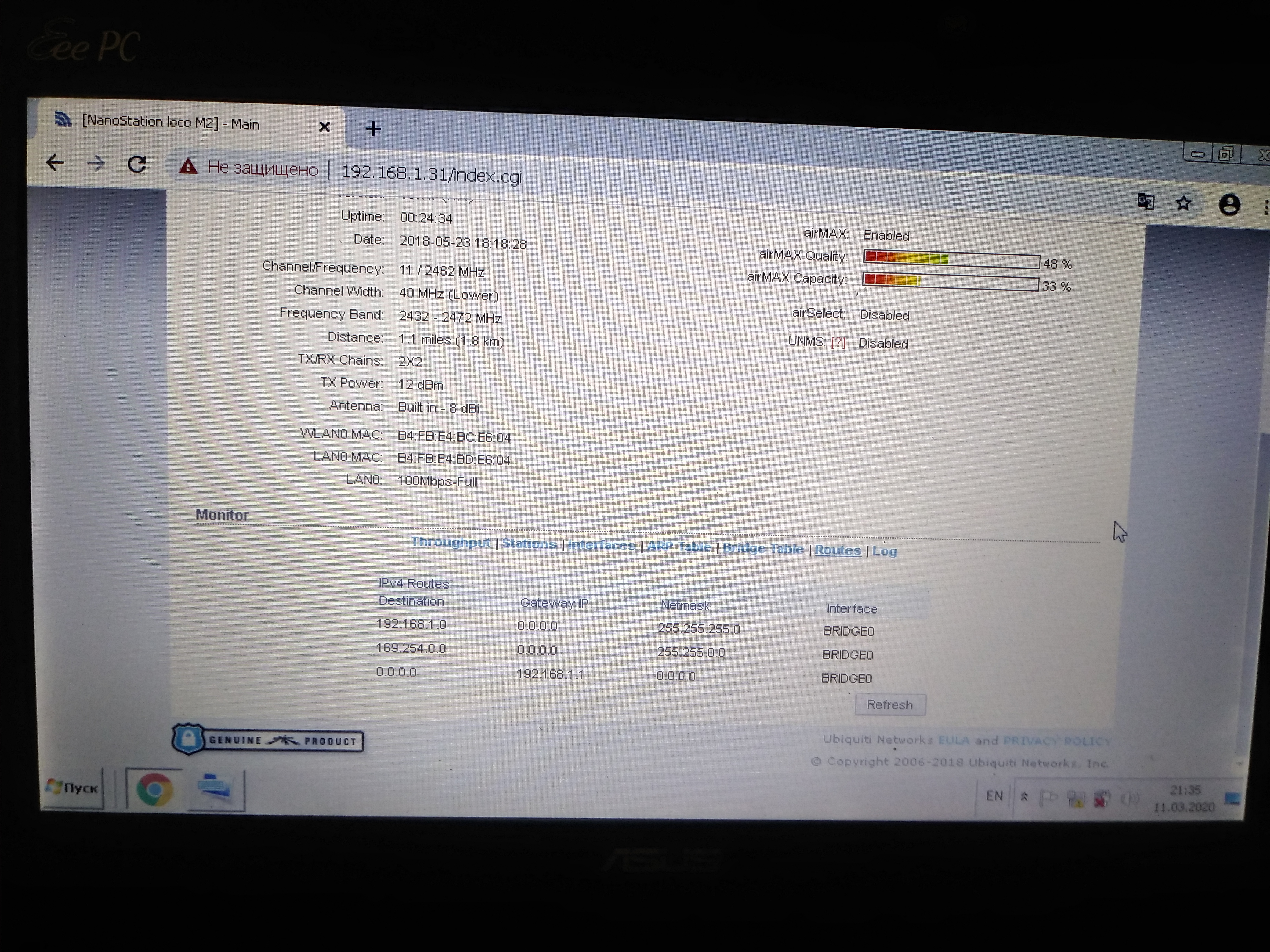

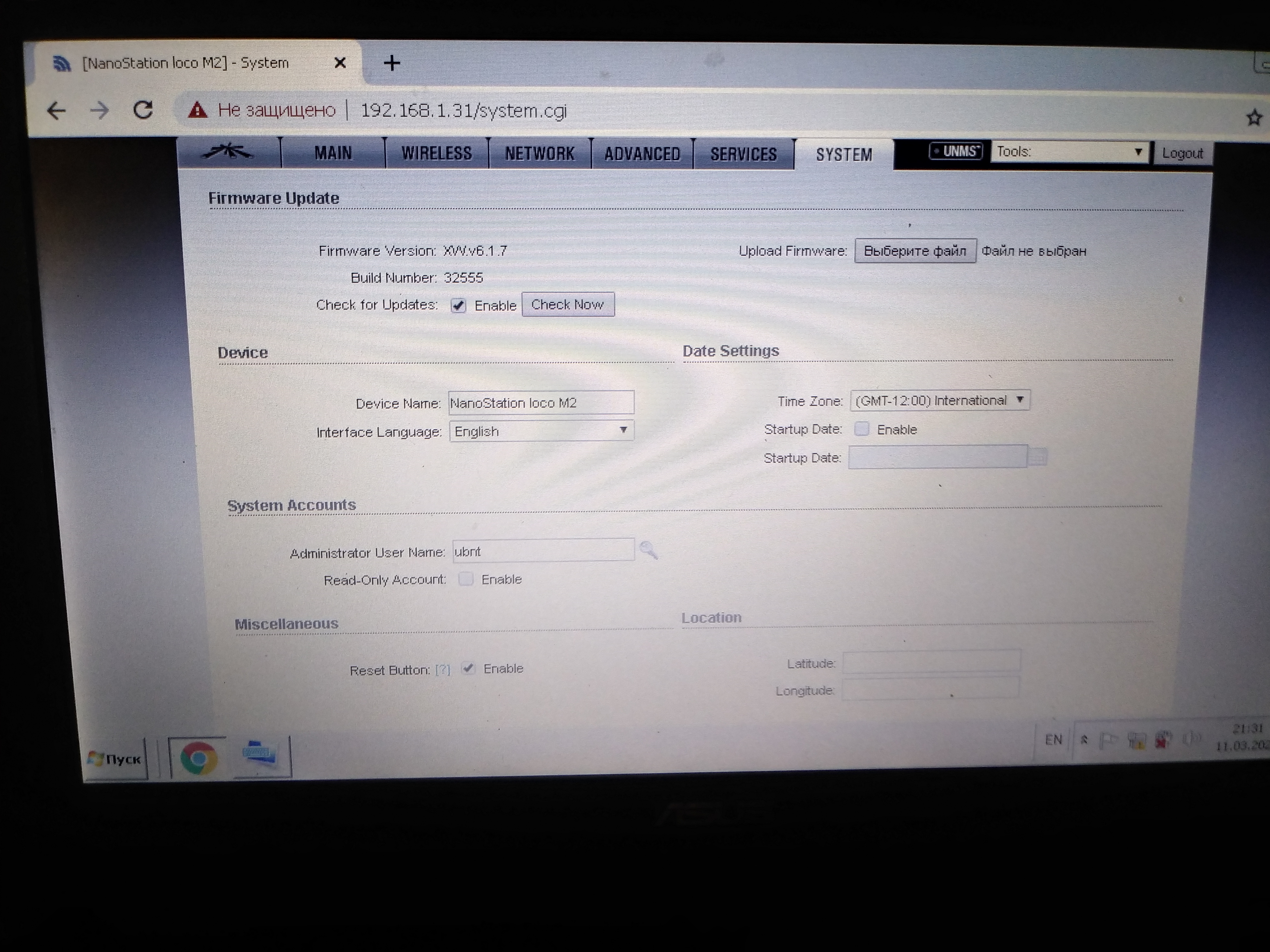

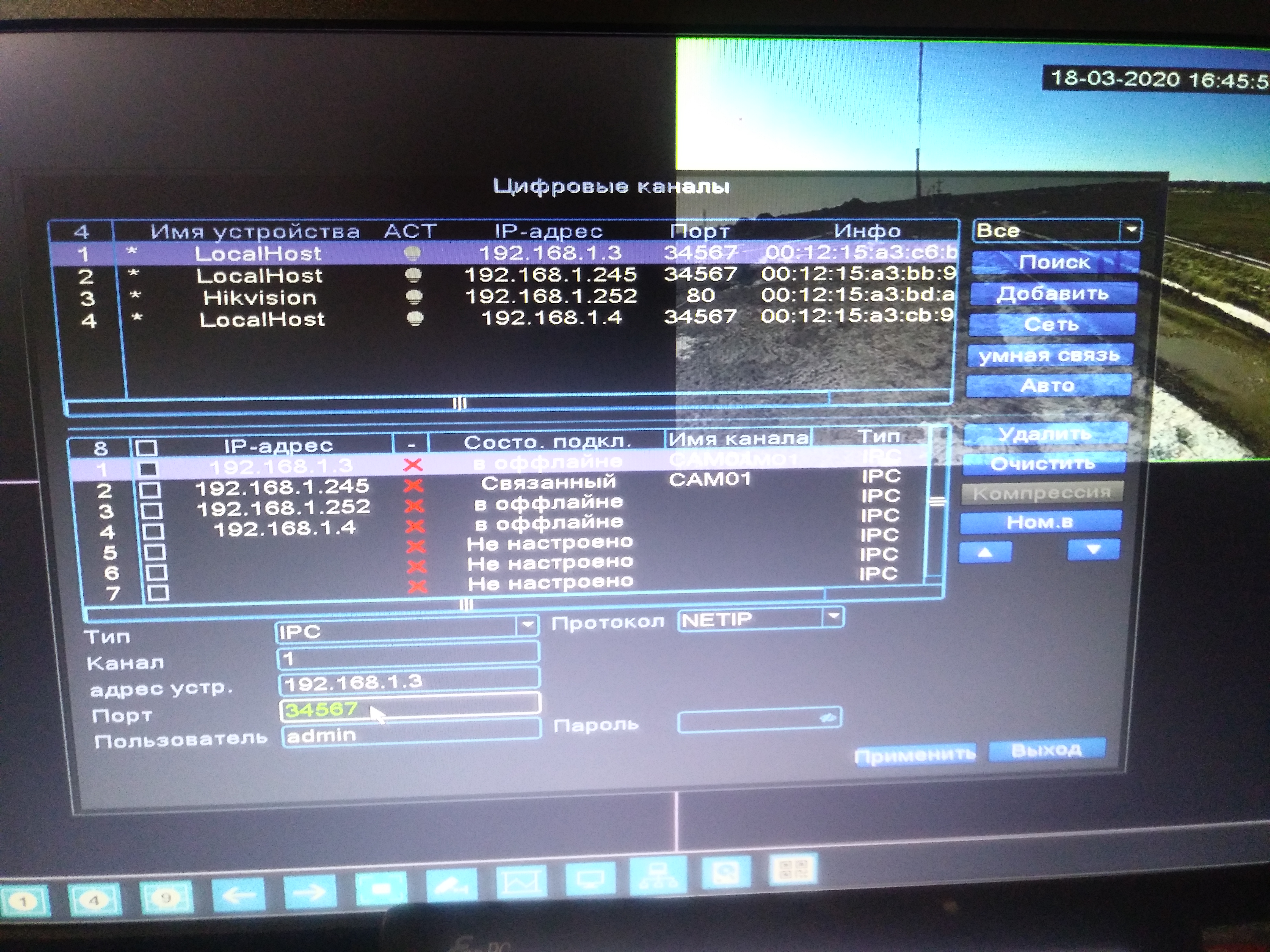

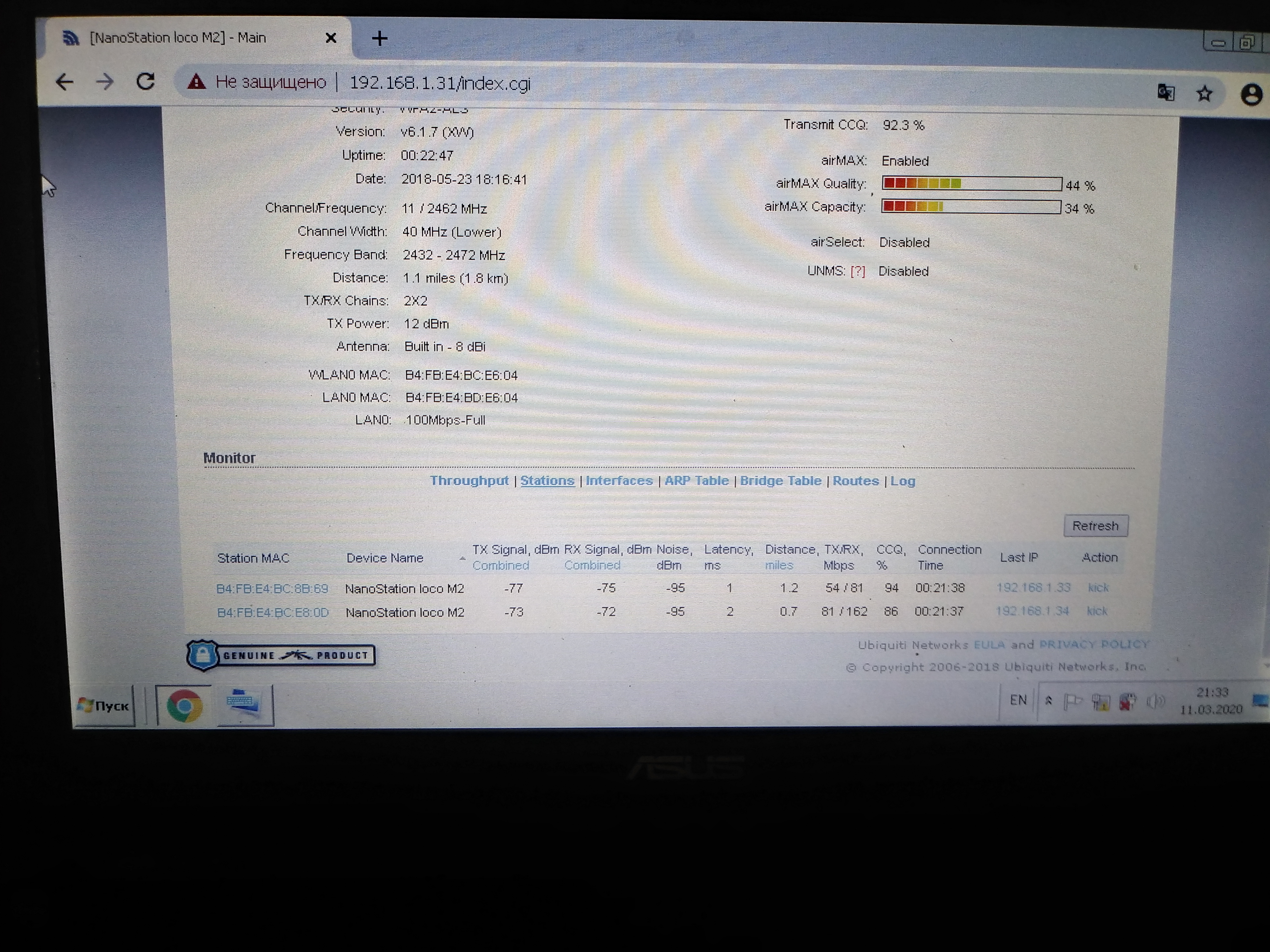

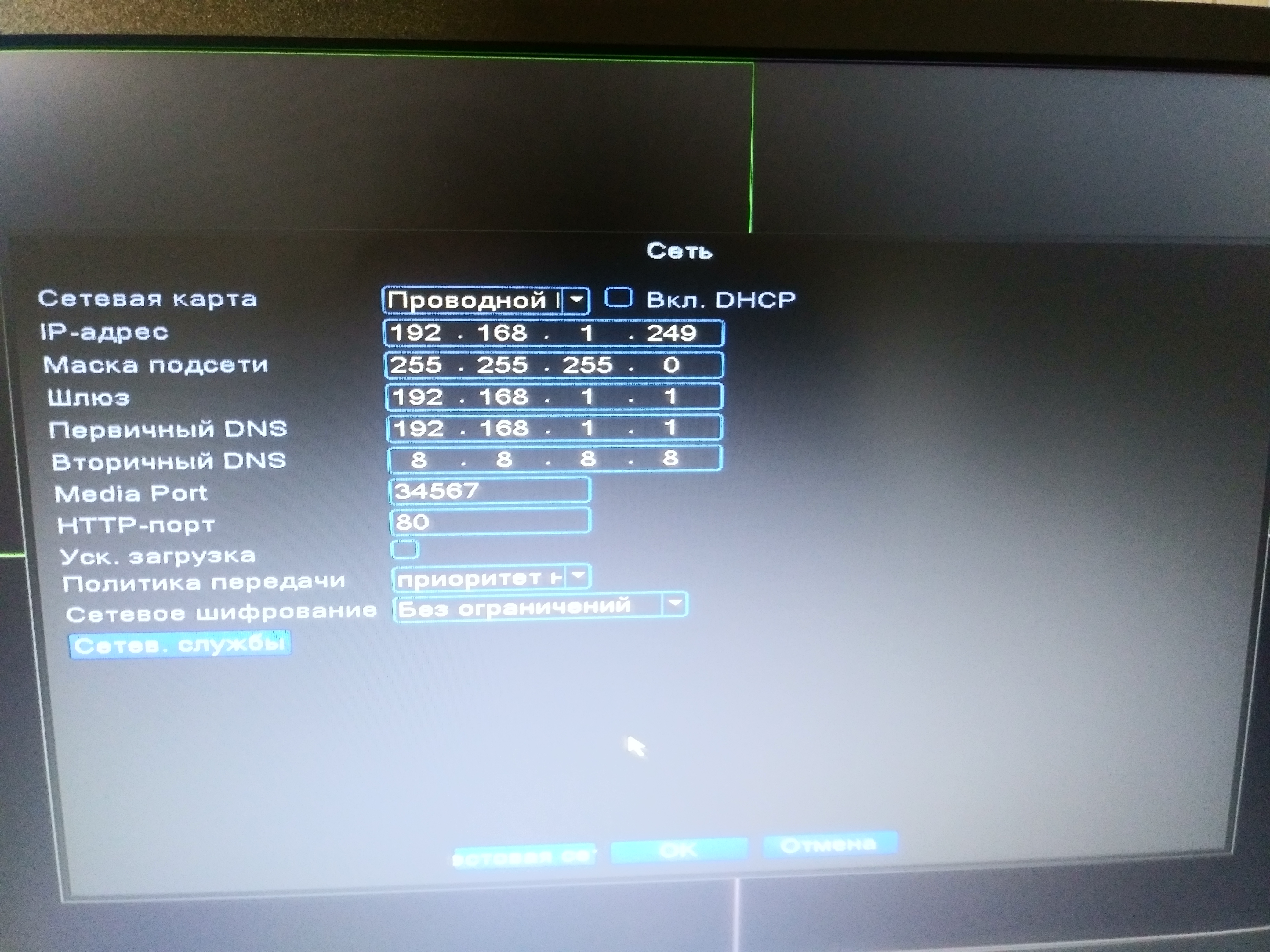

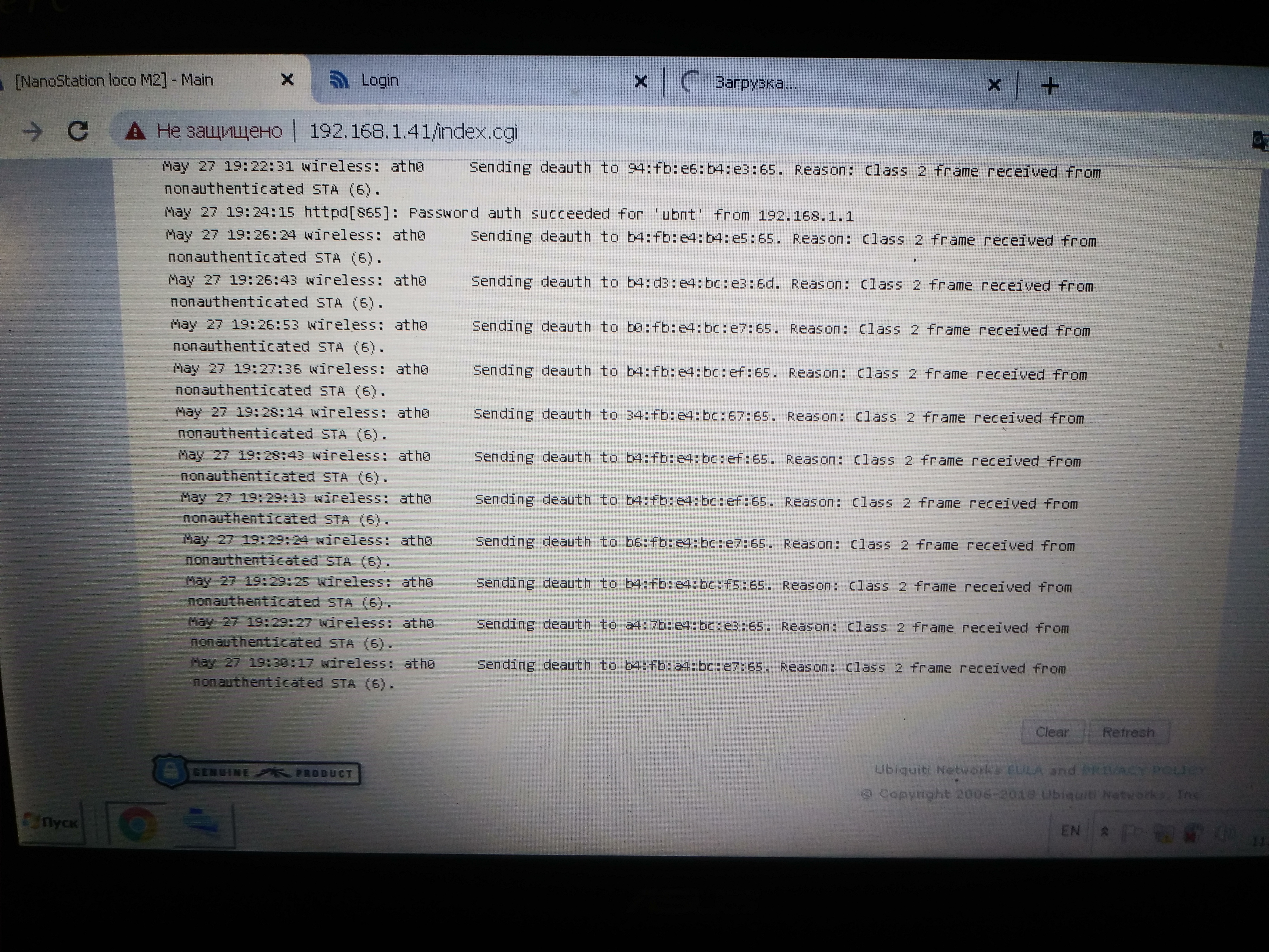

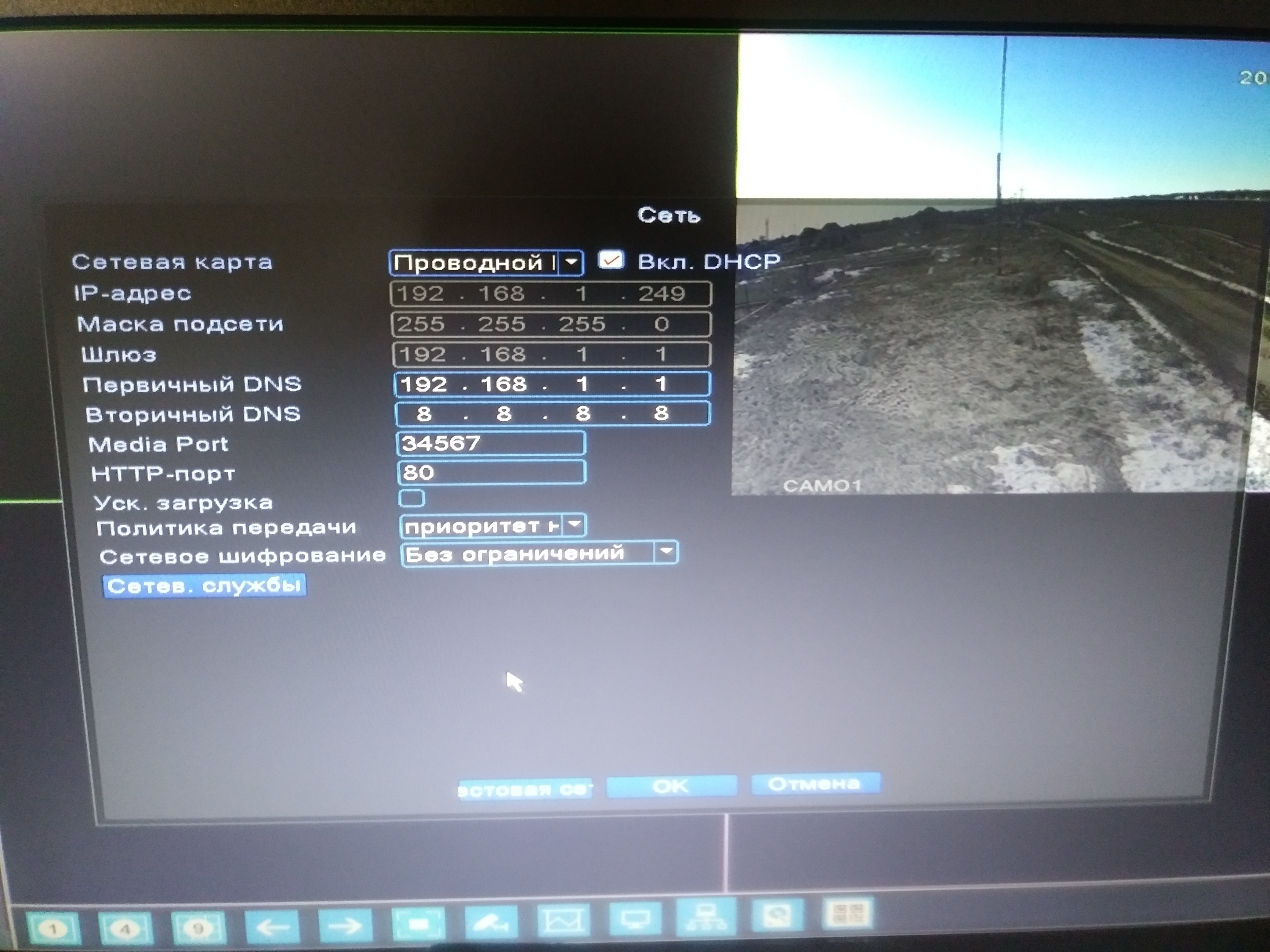

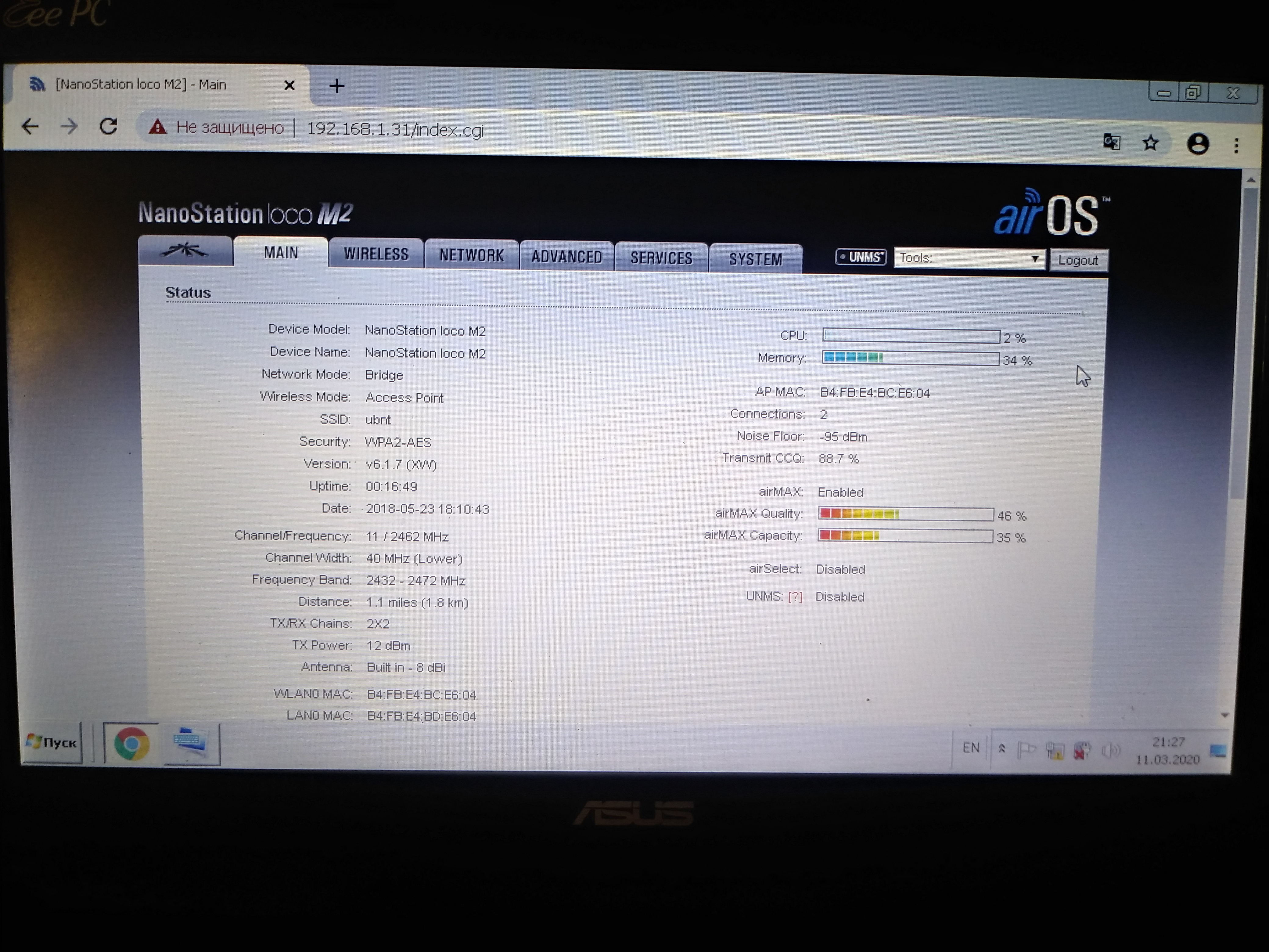

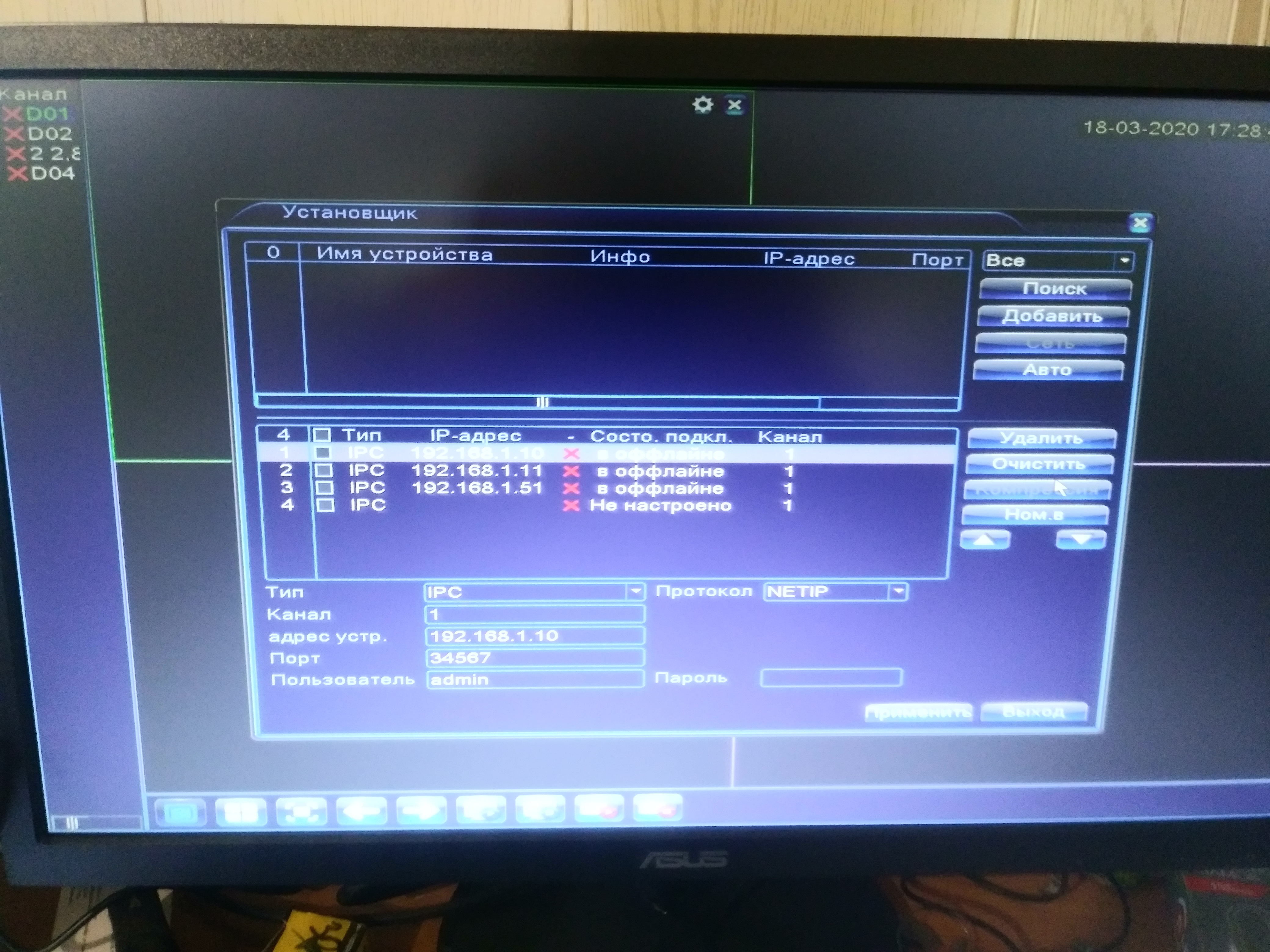

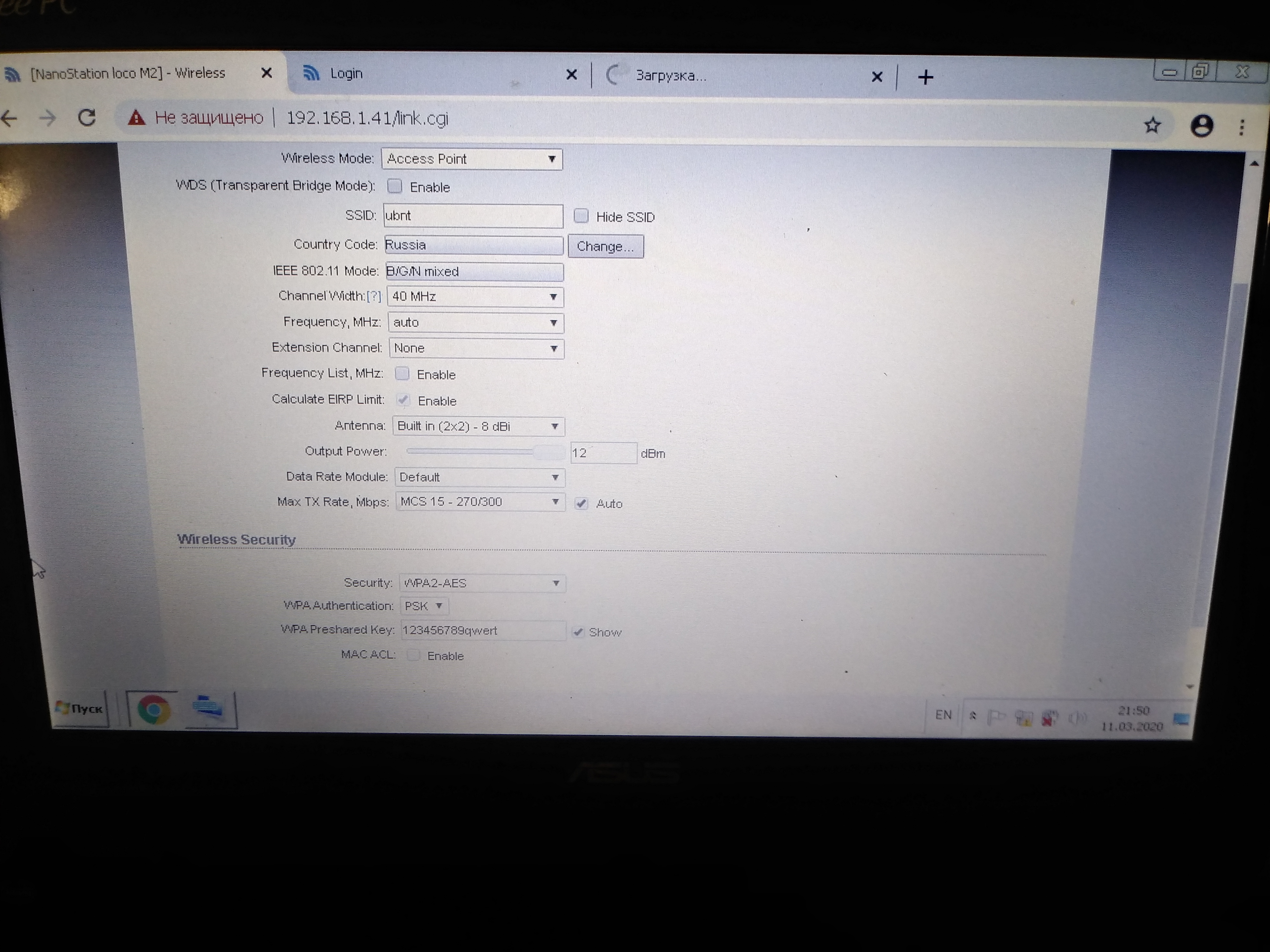

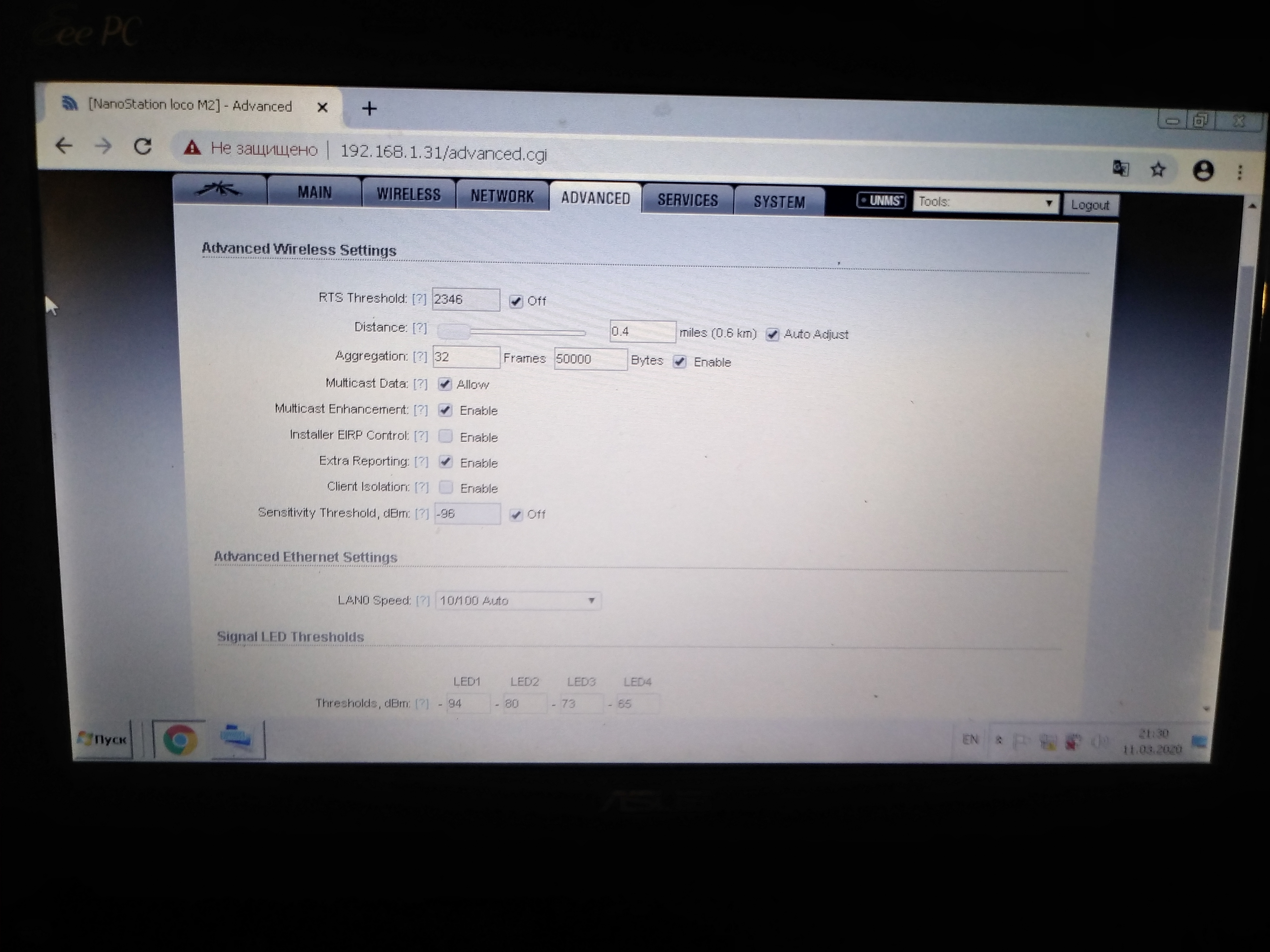

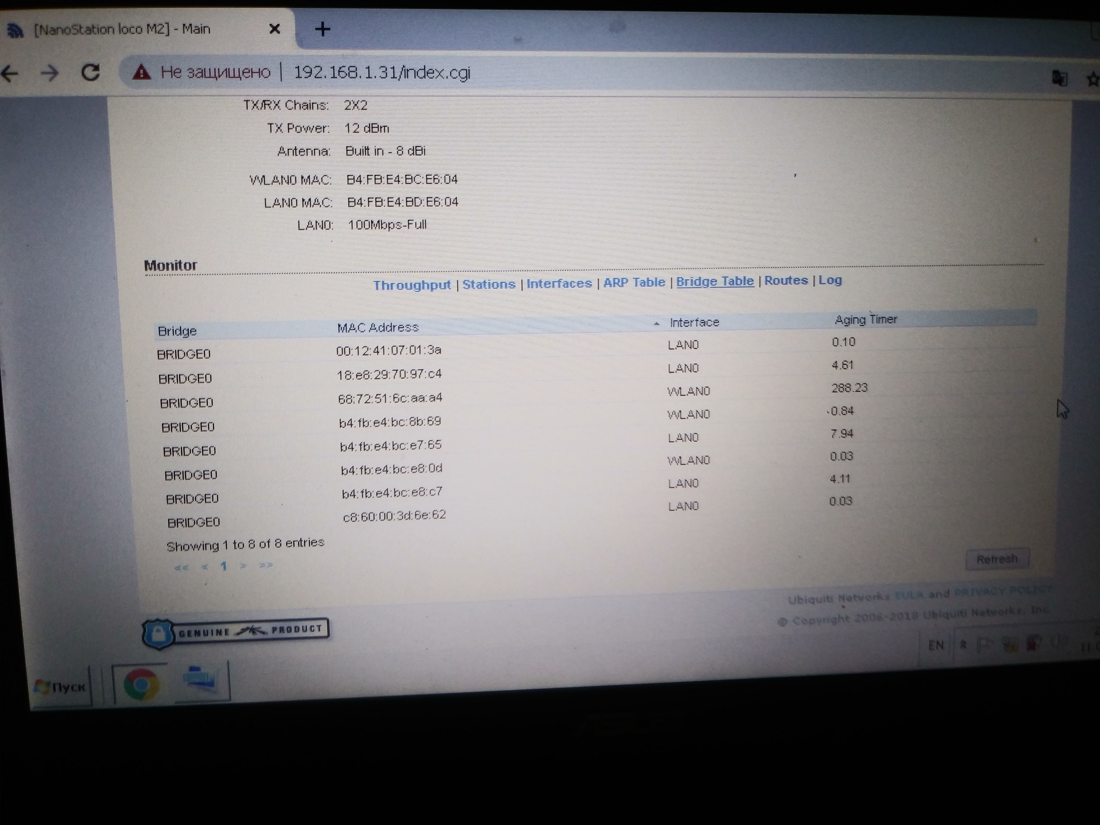

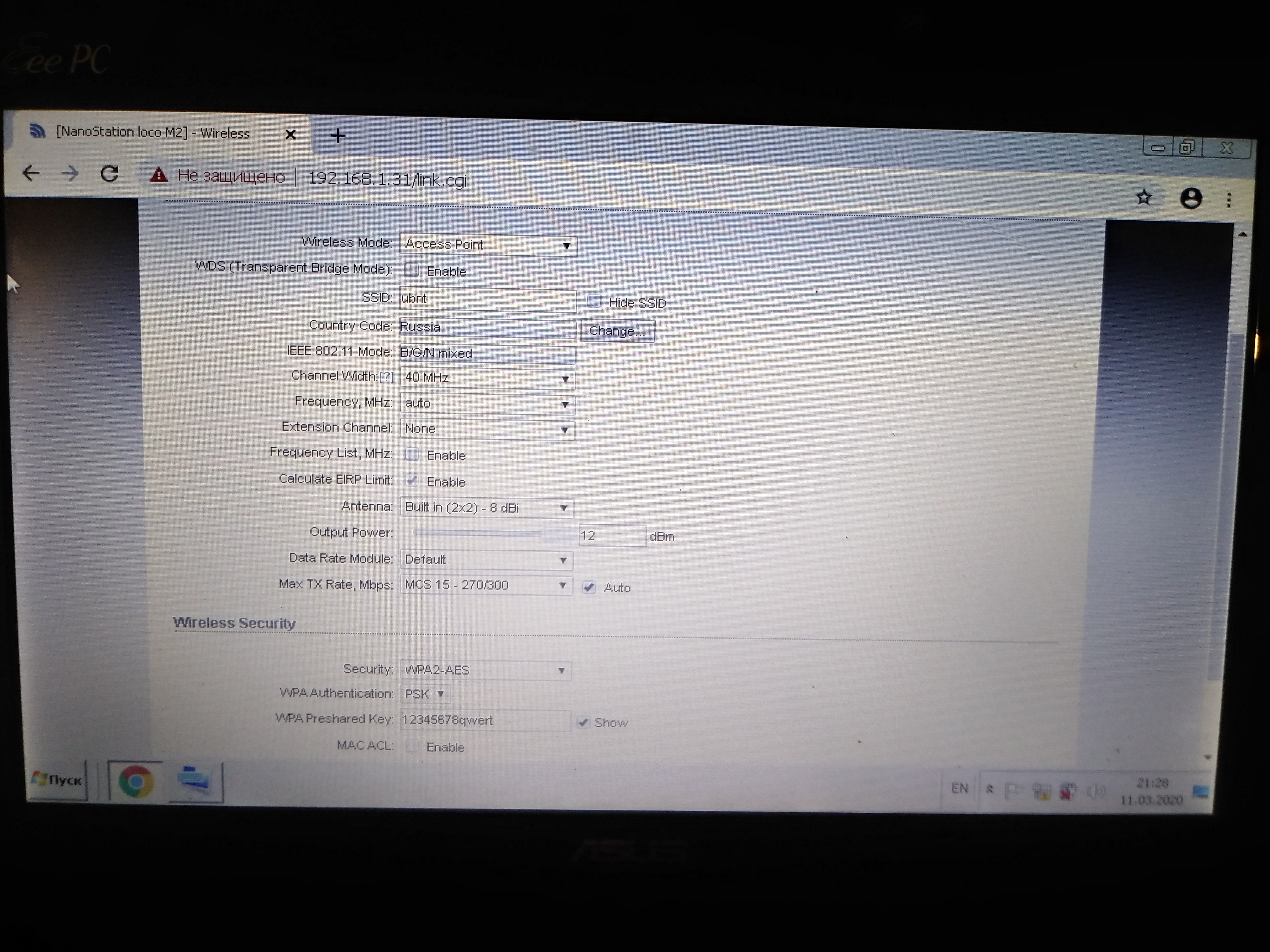

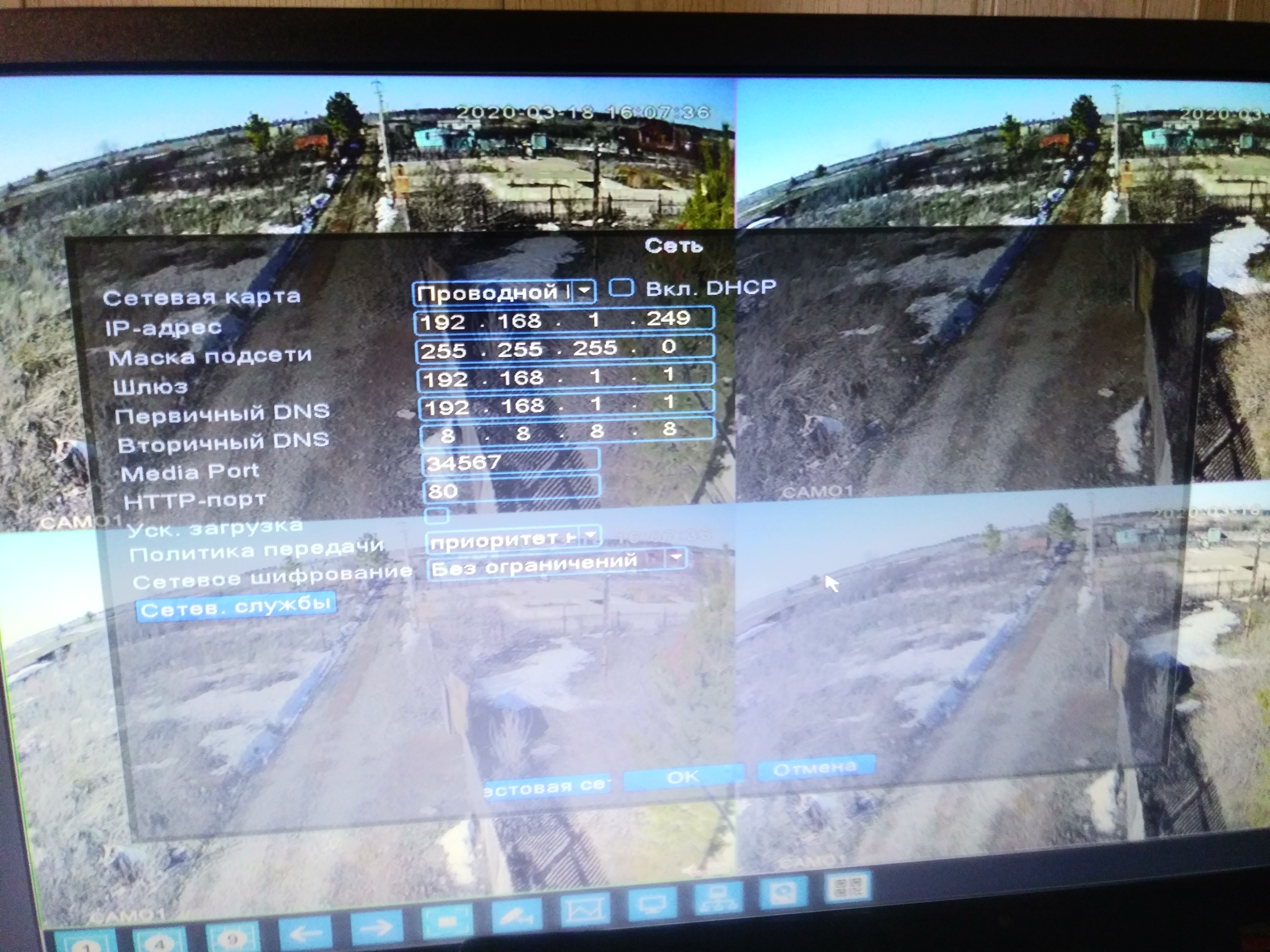

Здравствуйте. Первый раз сталкнулся с loco m2. Помогите с настройками( фото во вложении). Постоянно пропадает картинка с камер. Стоит один регистратор, около него 2шт locom2 access point и 4 камеры каждая с locom2 station. Рядом около камер метров 300 аеропорт, можен он влиять? Старая система( делал не я) так-же не стабильно работает-20-30% за сутки есть видео.

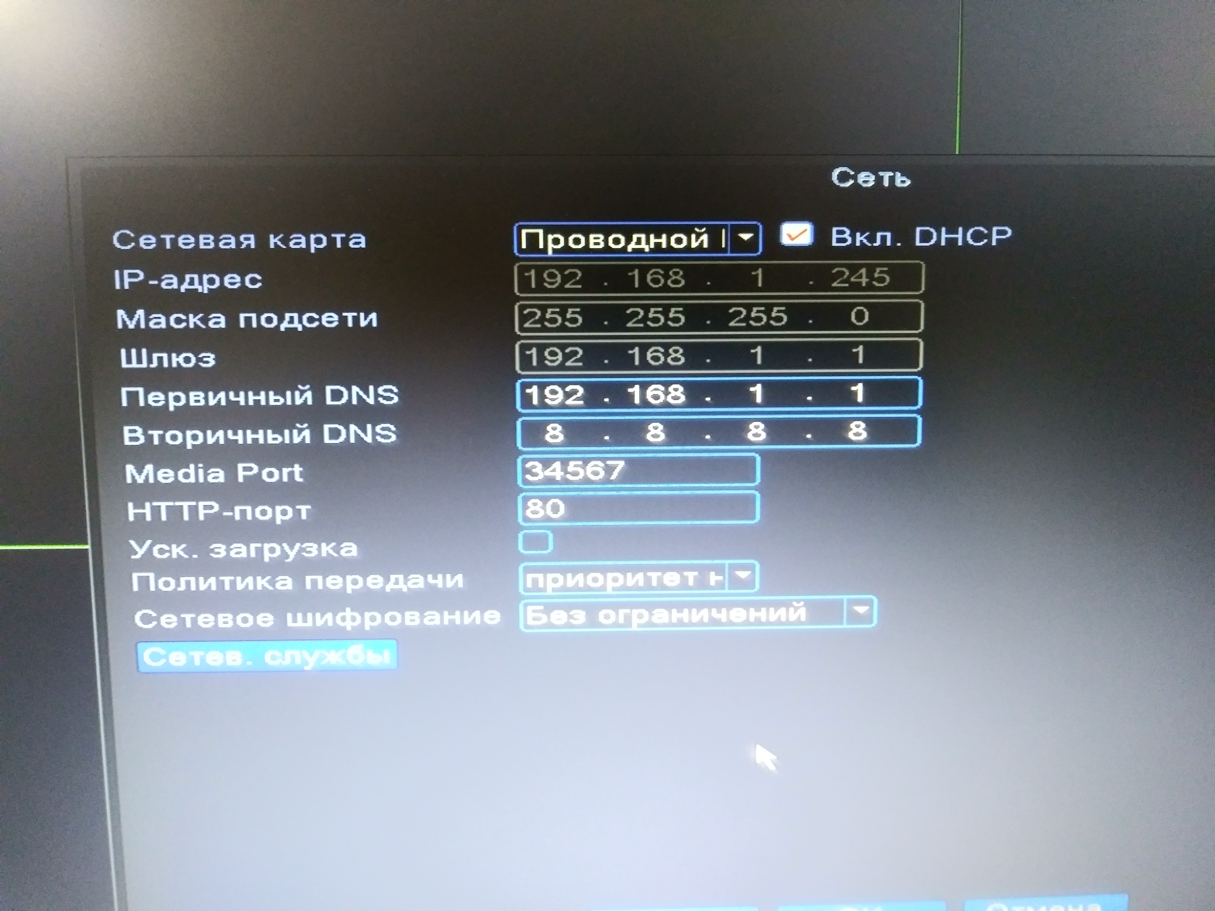

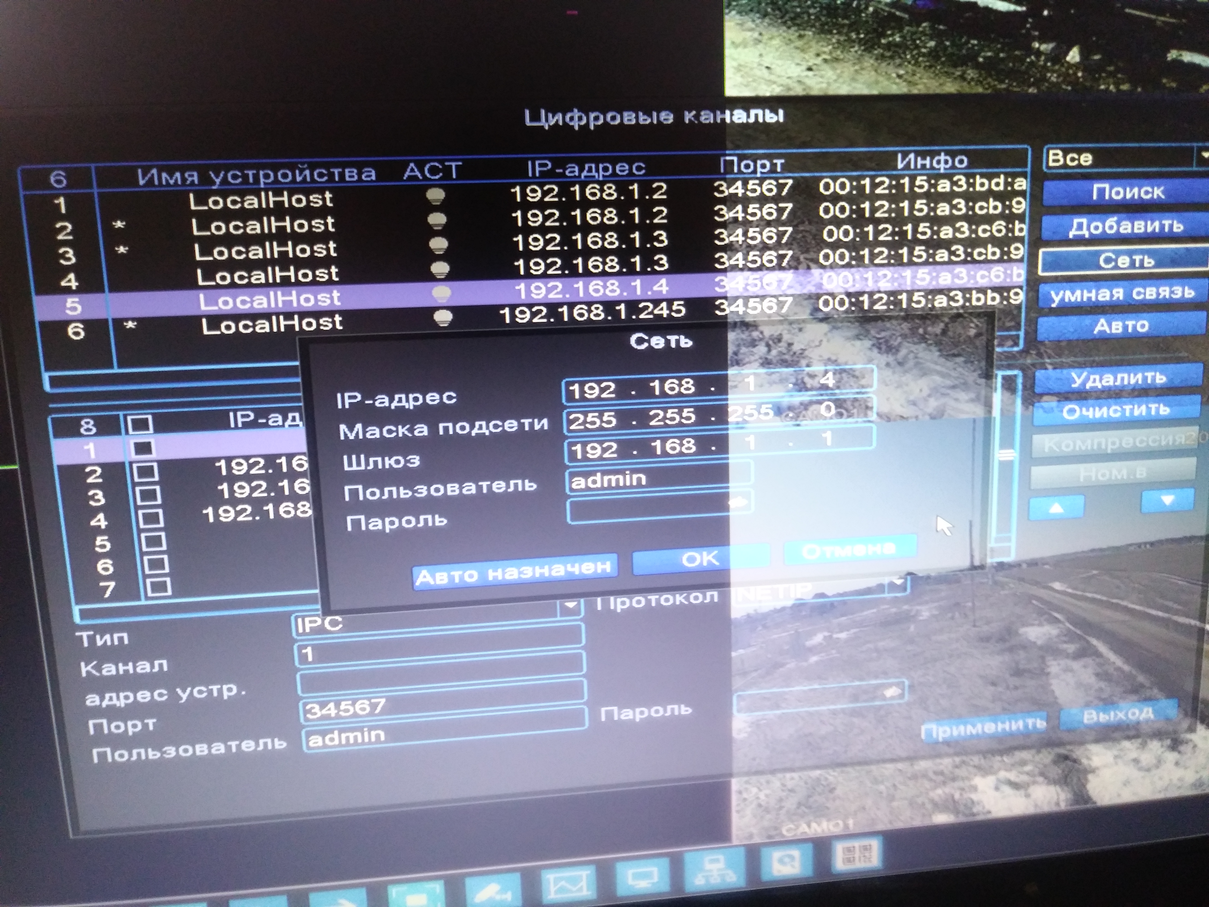

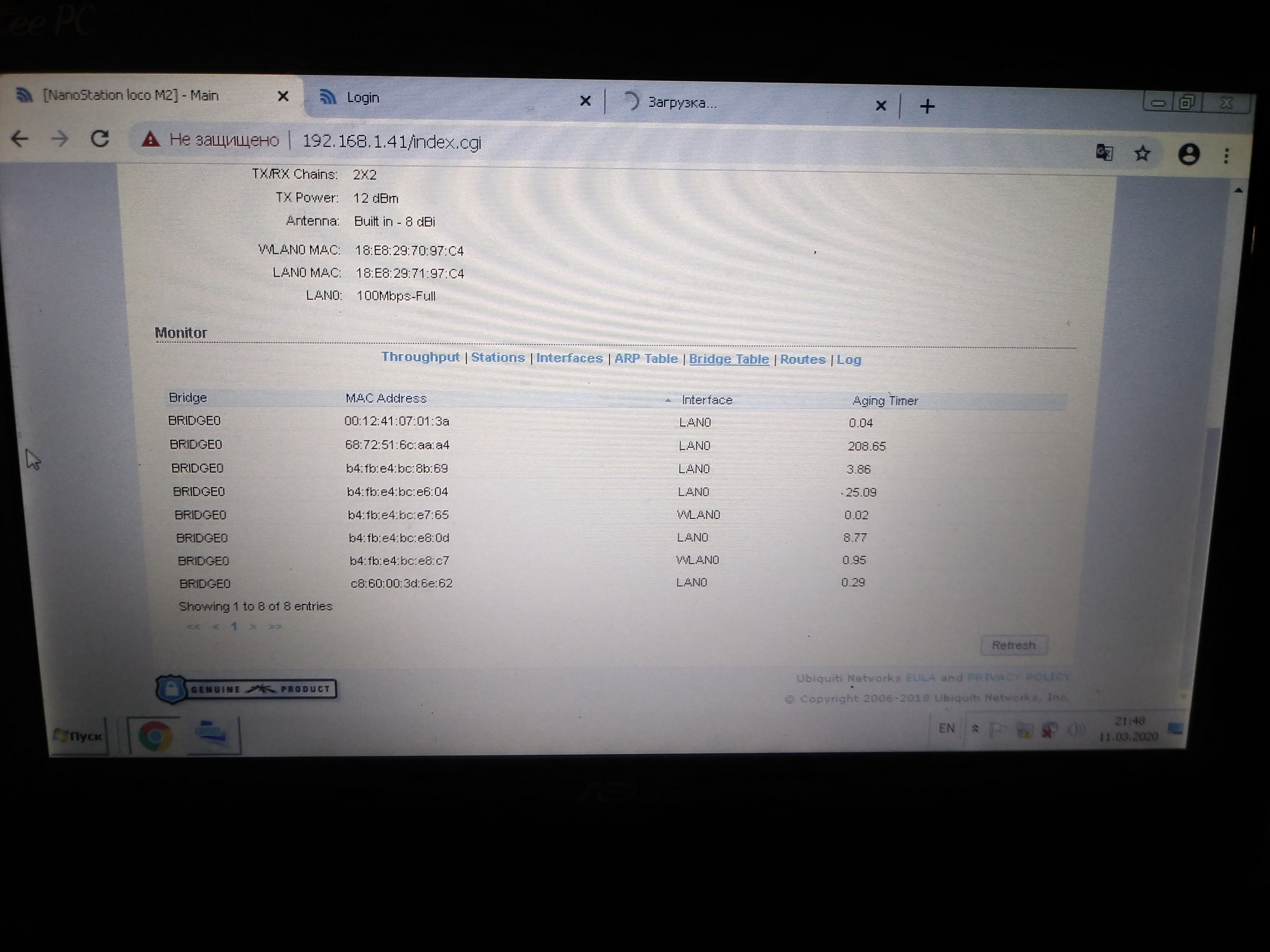

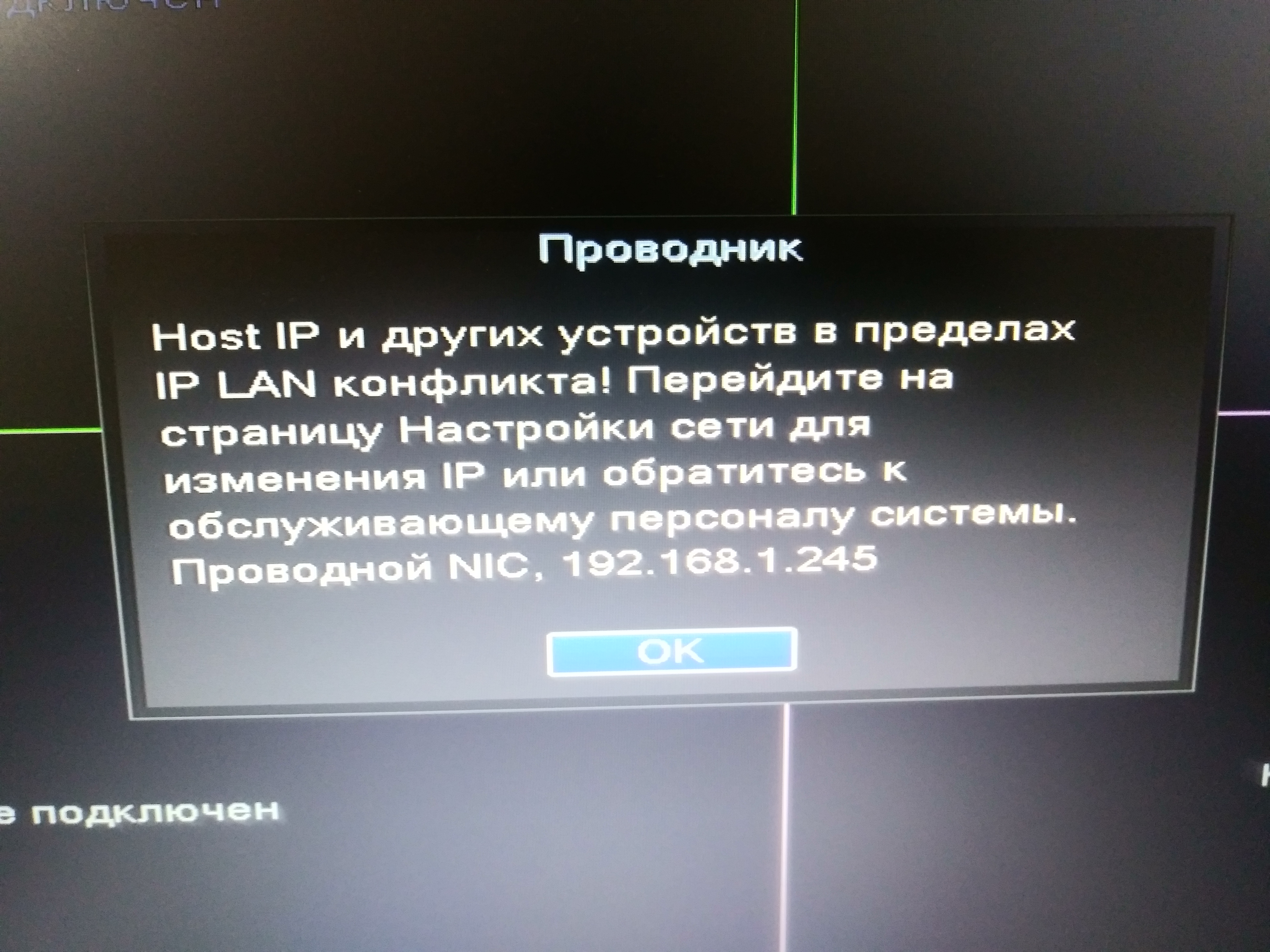

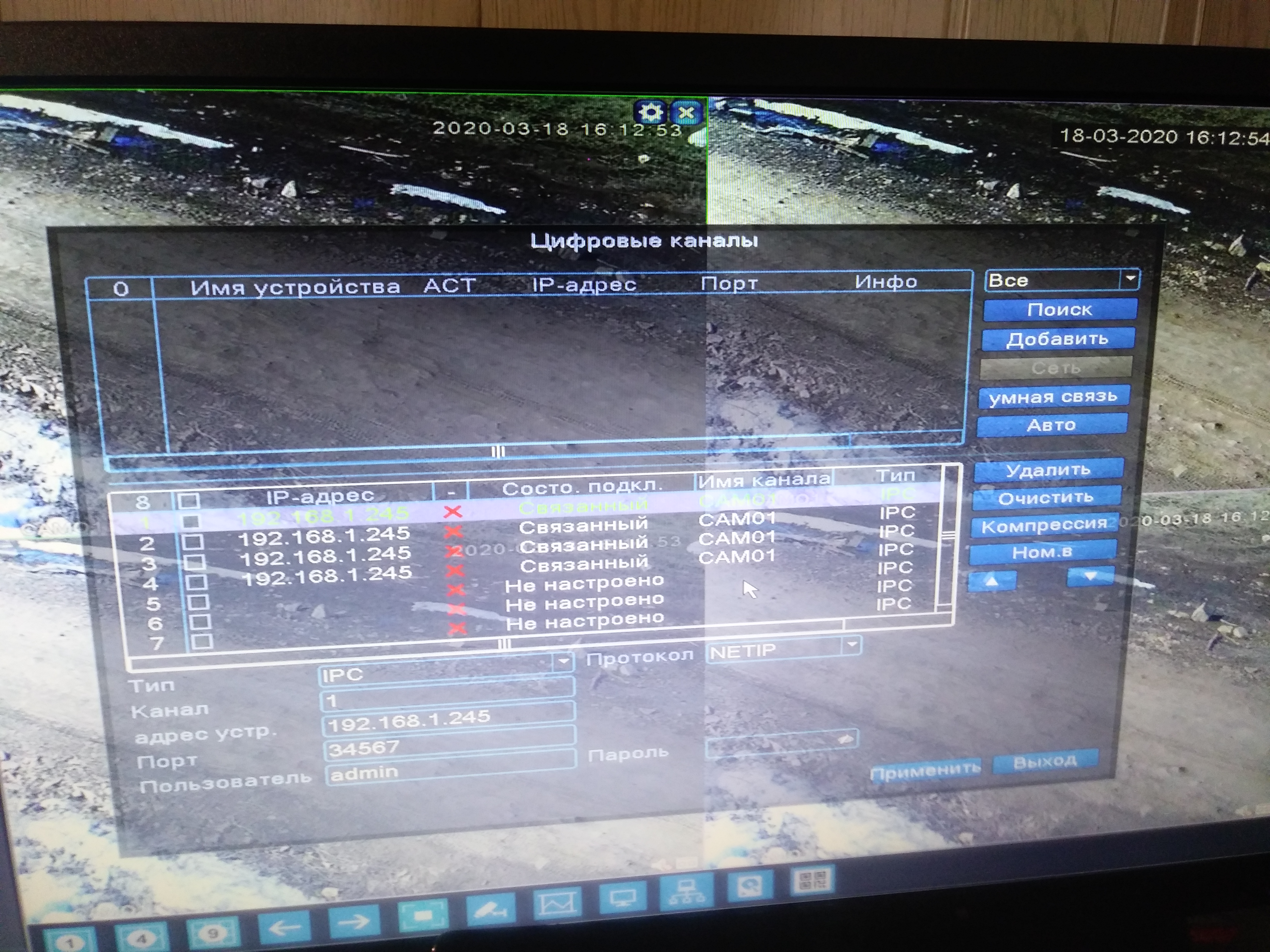

Непонятен первый скриншот, у Вас конфликты IP-адресов? Не замечали какой-либо закономерности в сбоях?

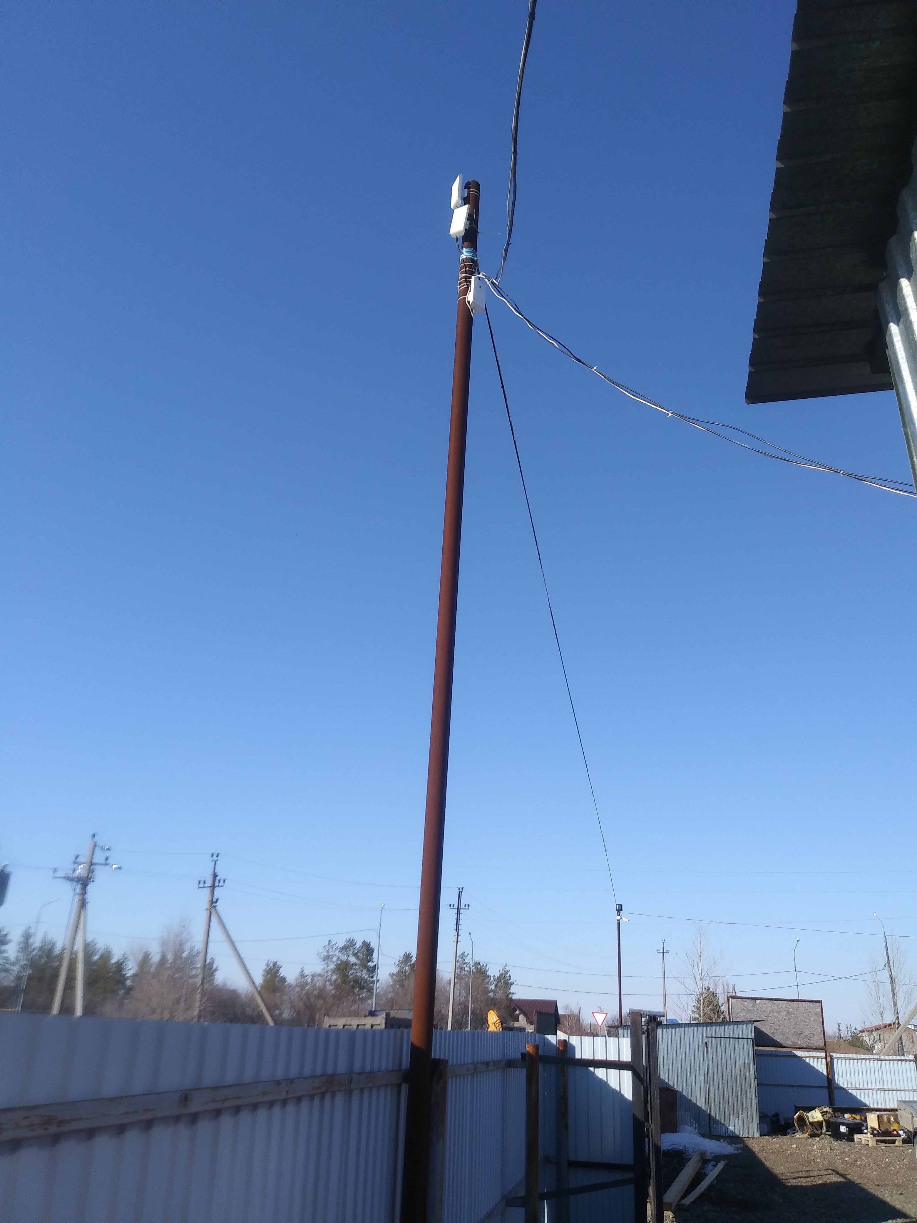

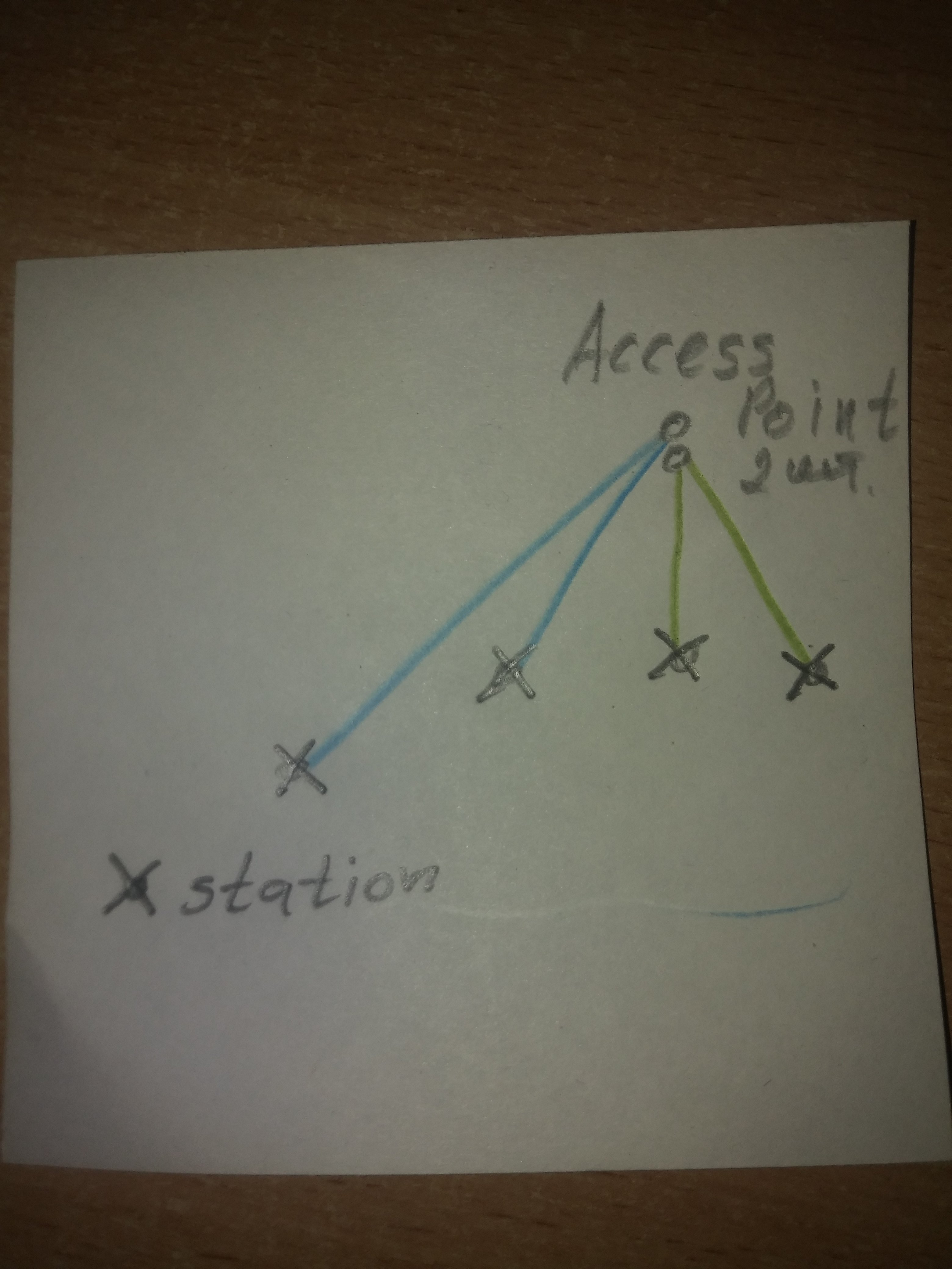

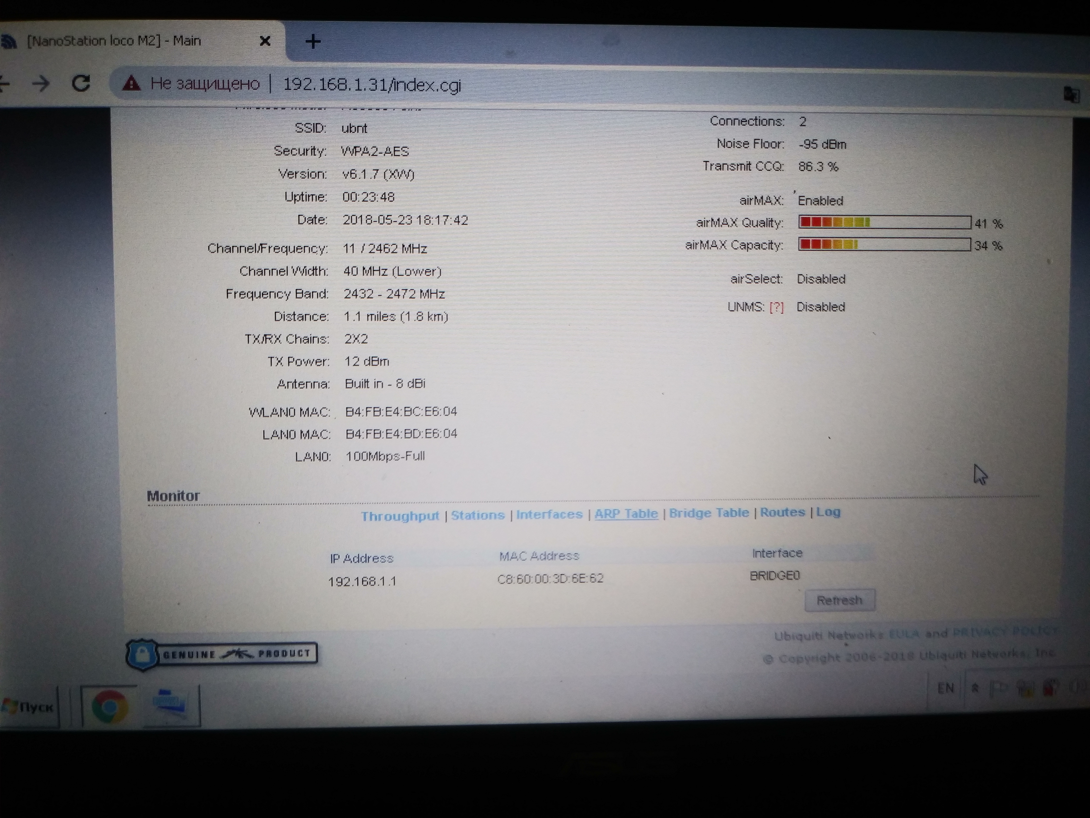

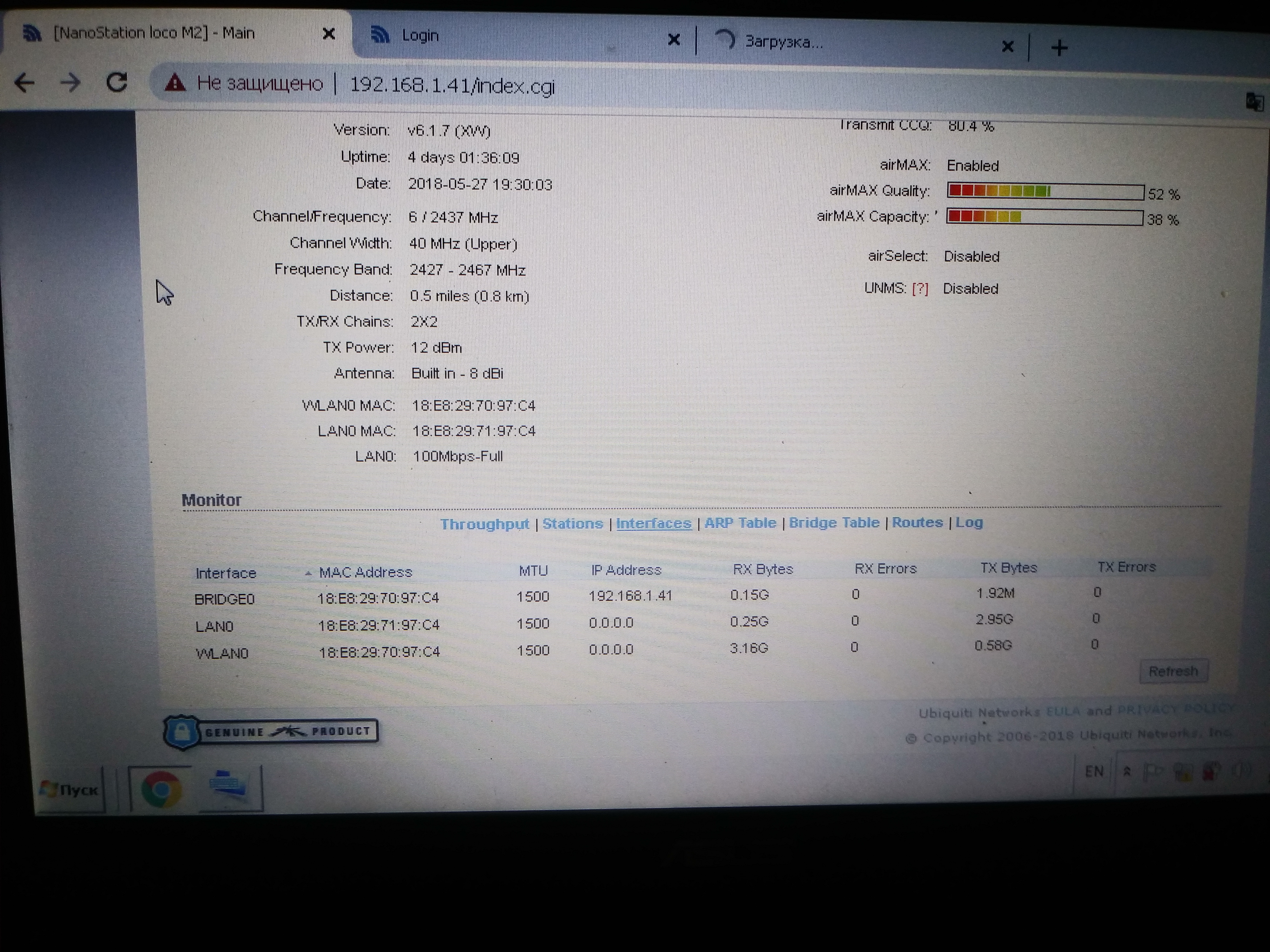

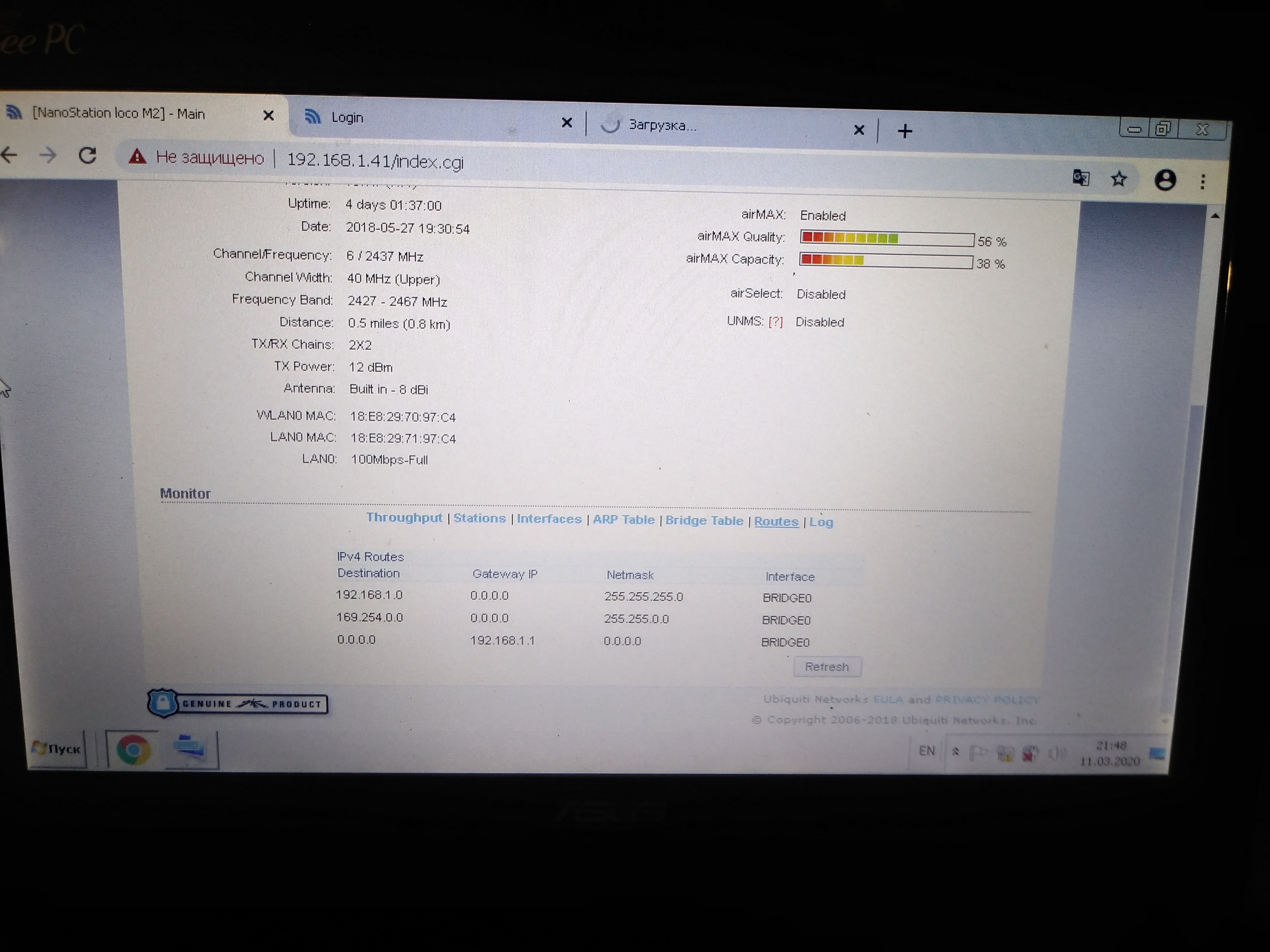

При изменении ip адреса ситуация не меняеться. Закономерности нет. Access point 3шт на одном столбе(фото приложено выше) не могут мешать друг-другу?

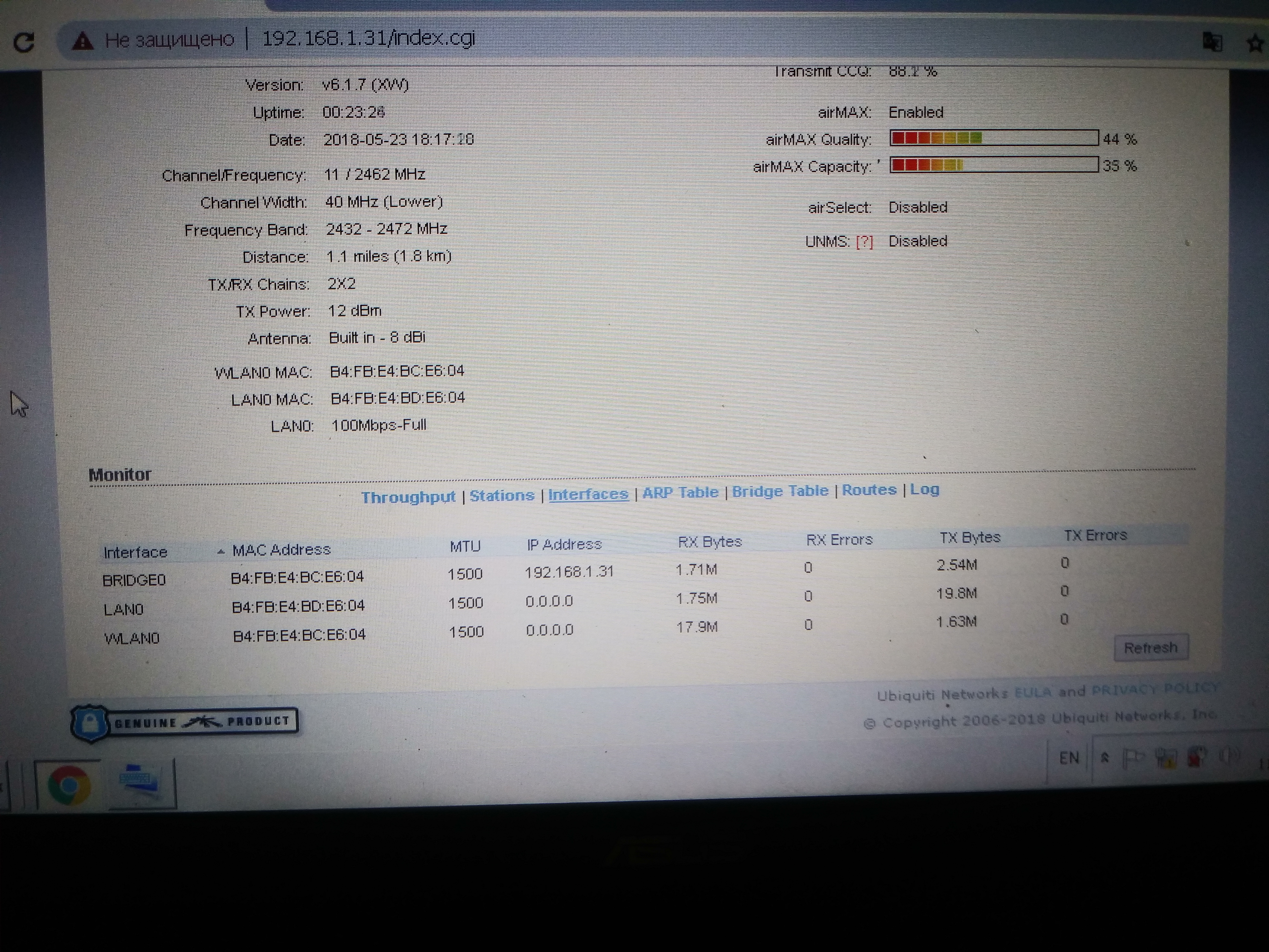

Конечно мешают. Нужно просканировать эфир и разнести их в идеале на 1, 6 и 11 каналы (каналы считаются не пересекающимися). Попробовать использовать Аирмакс (только аккуратно с аирмаксом по wi/fi можно приканектить только точки так же с включенным аирмаксом (галочка Аирмакс на вкладке main), тобишь телефон к ней уже не подключится). Еще как вариант уменьшить полосу до 20mhz.
6.405
Еще бы по высоте их побольше разнести, т.к. диаграммы направленности у них широкие и "толстые" (elevation). Возможно на метр, особенно те которые почти в одном направлении смотрят, но это может вызвать уже другие проблемы (например, такую как чистота прямой видимости или зоны Френеля).
6.405

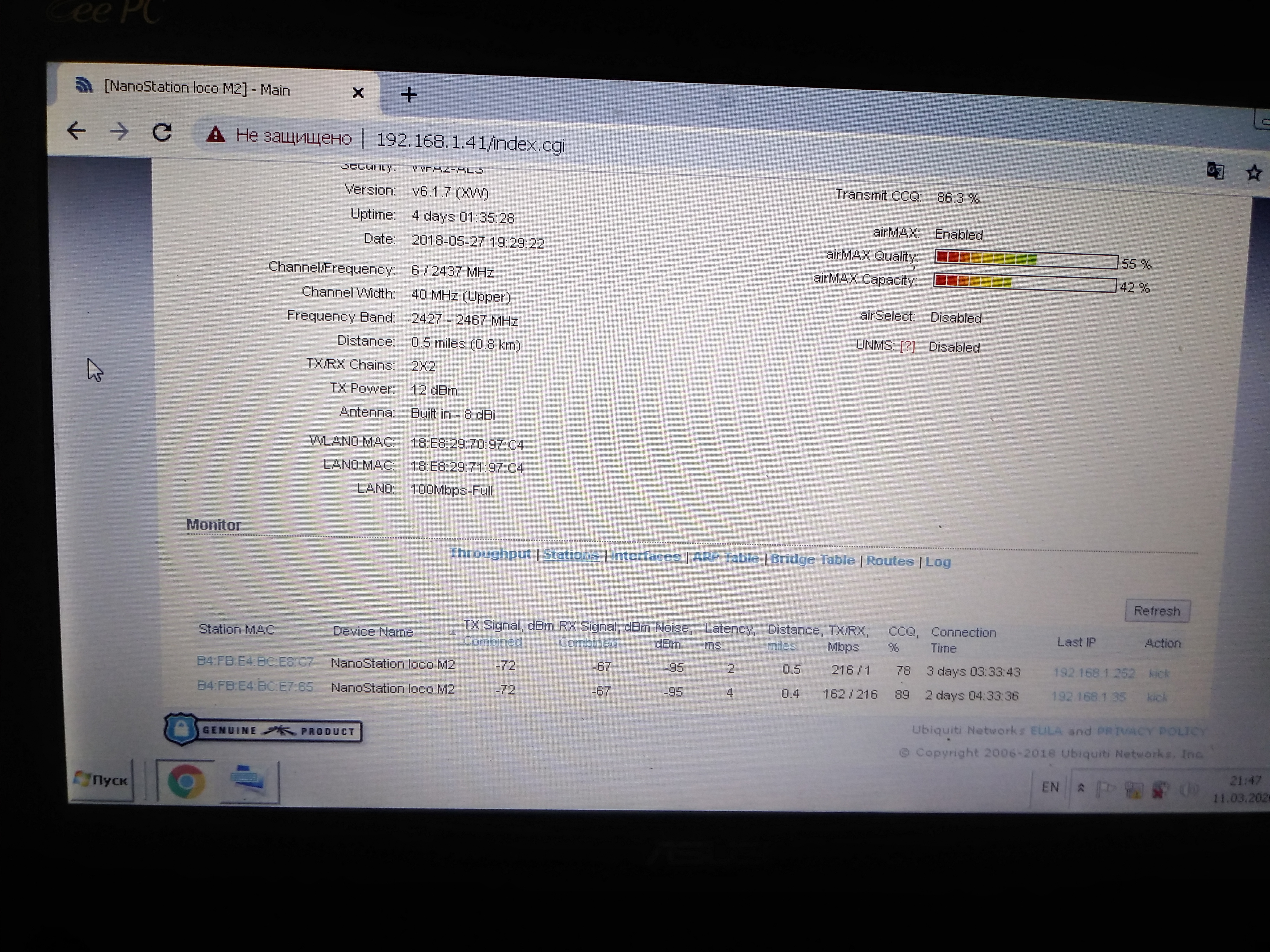

Конечно! Не забывайте, что LAN порт на nanostation максимум 100 Мбит/с. Поэтому физически все равно больше 100 не передадите, а это у Вас показана возможная на текущий момент беспроводная скорость.

1.6 и 11 каналы в какой вкладке меняються?
А
Алик
18 Мар 2020
9
Т.е. мне надо 1шт access point и 2шт station выставить на 1.6, а вторую access point и 2е station на 11 канал? Верно? А что делать с третьей access point которая смотрит почти в одном направлении со 2-ой access point?
А
Алик
18 Мар 2020
9
С конфликтом ip адресов вопрос решен. AirMax включен везде. Уменьшил полосу до 20mhz везде. 1ю старую access point выключил на время(чтобы понять в чем проблема), две другие (новая система) смотрят в разные стороны.

А вкладка какая? Можете пошагово обьяснить? Нужен путь.
Вкладка "Wireless" - Frequency
Там же можете понизить ширину канала до 20 МГц, для более устойчивой связи.

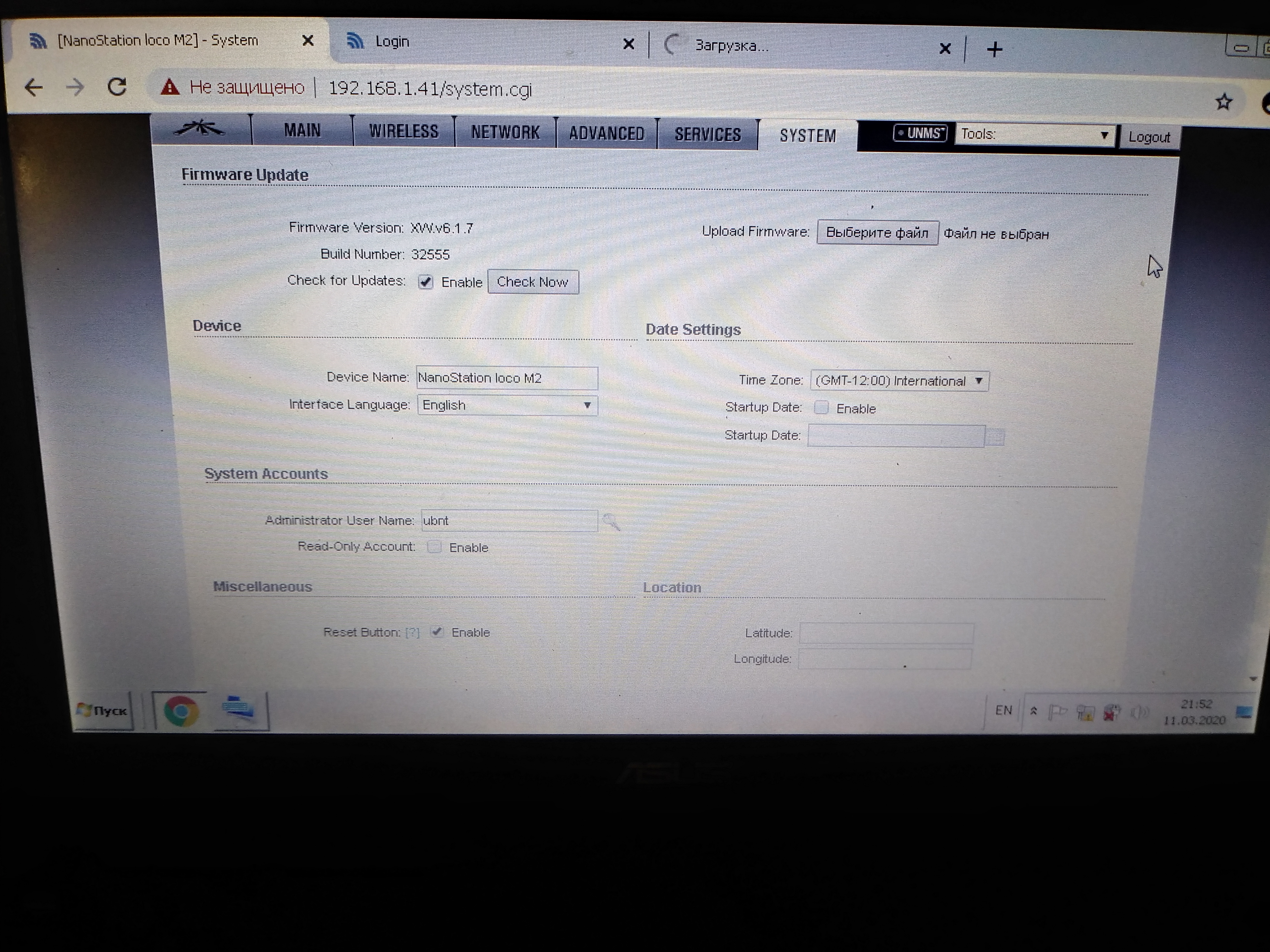

Ещё имеет смысл обновить прошивку, последняя:
Самый крайний случай - поменять страну в настройках.
