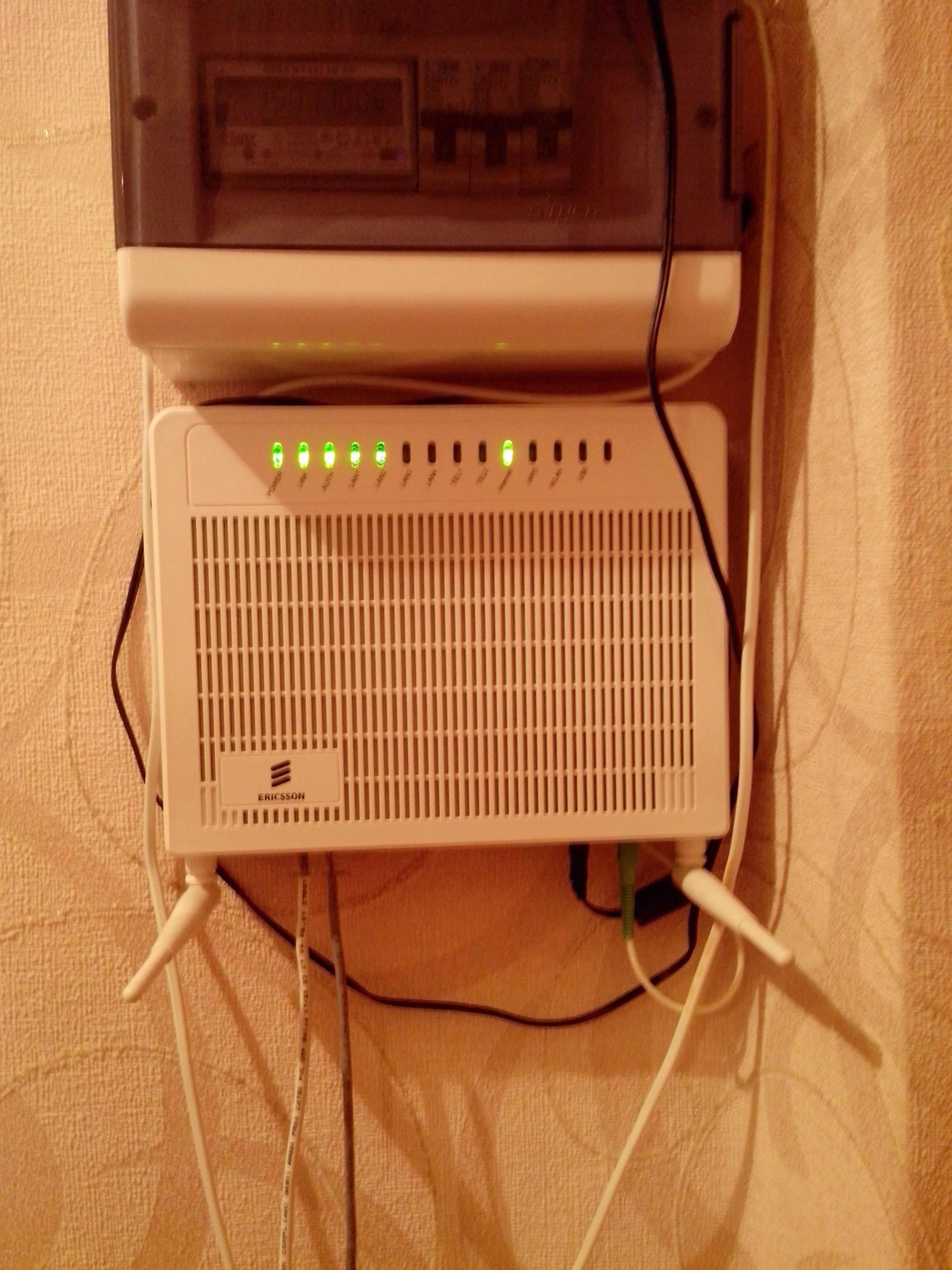

IMG_20150116_005629.jpg вот их роутер.
от роутера 2 провода. 1 до тв приставки от тв приставки hdmi до телека. второй с интернетом до пк.

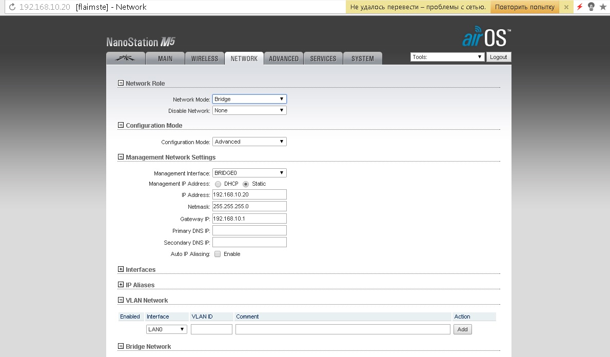

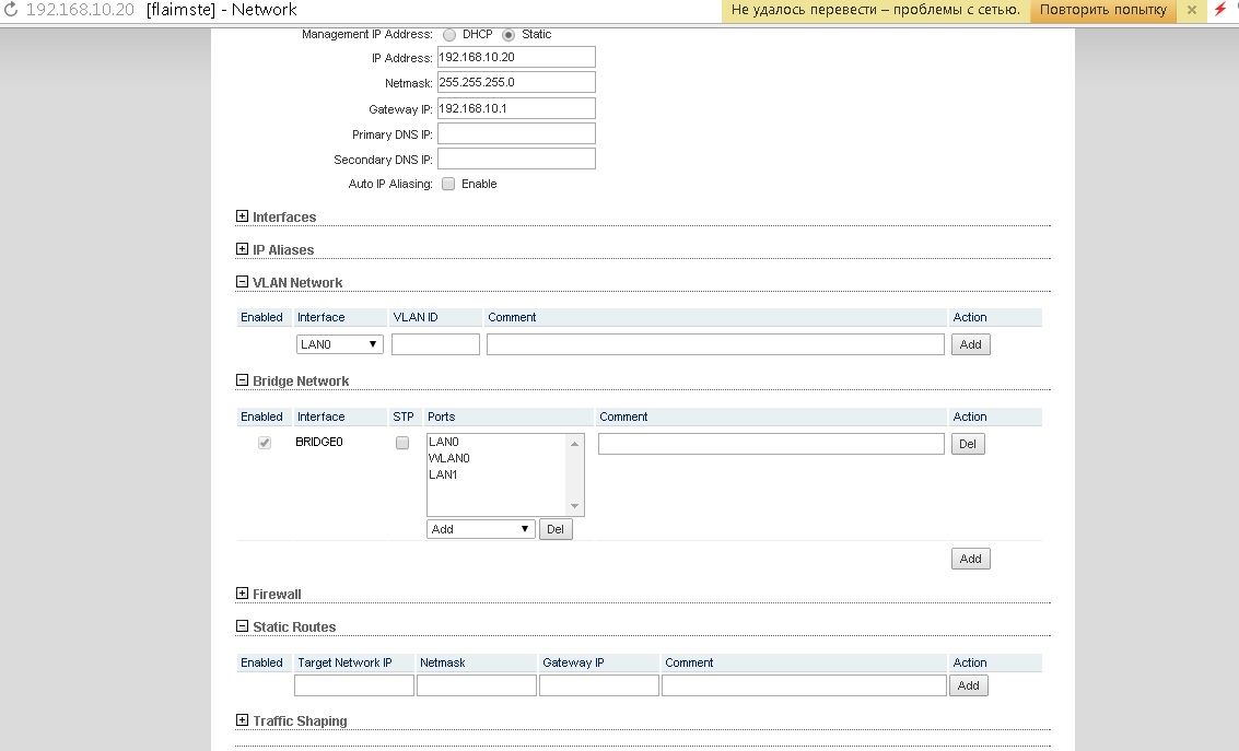

Chak
9 Ноя 2014
37
все оч просто. бери ns m5 и будет тебе масленица.
Посмотреть вложение 1791Посмотреть вложение 1792
думаю эти скрины тебе все подскажут. если будет нужен совет, обращайся, подскажу.
А можно по подробней как пробросить две сети?
Зарание спасибо
