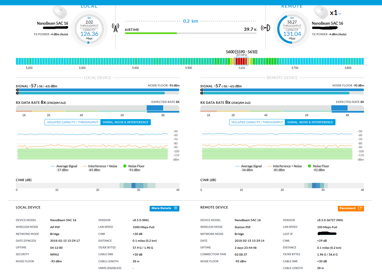

Электричество не отключают, остальное оборудование подключено от одного источника - все норм. Мощность выставлял и вручную 1-2 dbь, и автоматическую регулировку ставил, при этом она сама выставляла 1-4 db, как на фото. Разницы особой нет. По поводу переотражения - не должно быть, антенны висят на столбах, выше крыш зданий, на высоте примерно 7-8 метров над землей, отражаться не от чего. Можно конечно немного увеличить угол по вертикали, чуть вверх сделать, не знаю, поможет или нет. Какой вообще угол вещания и приема по вертикали у этих антенн?

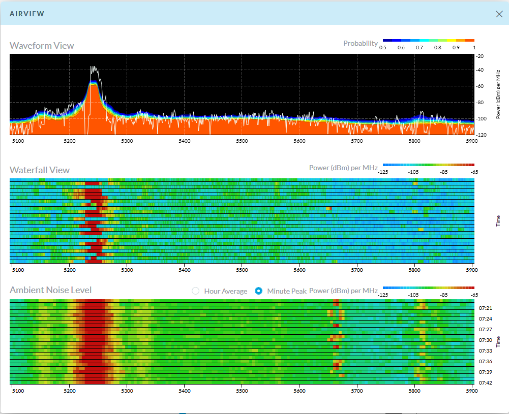

Прикладываю скрин airview. картинка одинакова, на какой бы канал не переключился.
Airmax при PTP в прошивке 8.5.0 помоему не включается, по крайней мере не нашел где можно включить.

Проблему решил - нашел в сети паразитный траффик - мультикаст, который все глушил и отсюда при постоянной нагрузке возникал шум. Закрылся от него на файрволе - все стало на свои места.
