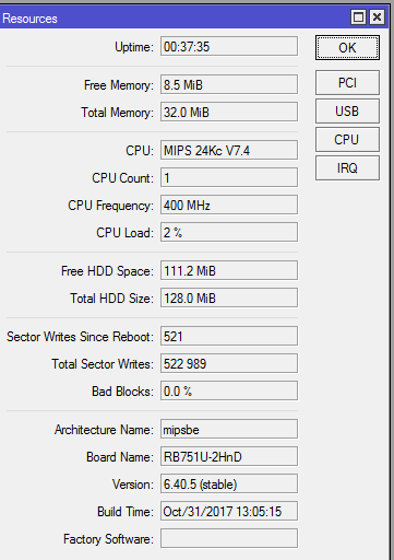

Грешу на роутер MikroTik RB751U-2HnD, довольно уже старая модель, оперативки 32Мб, по отзывам в момент пиковой загрузки процессора уходит в ребут, у меня также, бывает и в простое, "router was rebooted without proper shutdown".
Что посоветуете поставить? Пропадает до него связь на секунд 10 и контроллер не видит тарелки и отбрасывает клиентов.

Обновил прошивку, обновил загрузчик до последней версии, процессор минимально загружен, памяти остается 8Мб, будем наблюдать.

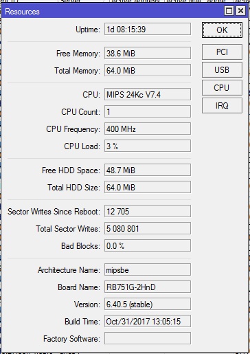

Центральное устройство для сети 100-150 компьютеров + сетевые устройства (точки, коммутаторы). Работает без нареканий.
Видимо ваш чем то подпортился

)))) Один в один только памяти побольше))) Пока ведет себя хорошо после последней обновки, еще открыл серверный шкаф для вентиляции, может перегревается, пока полет нормальный.
