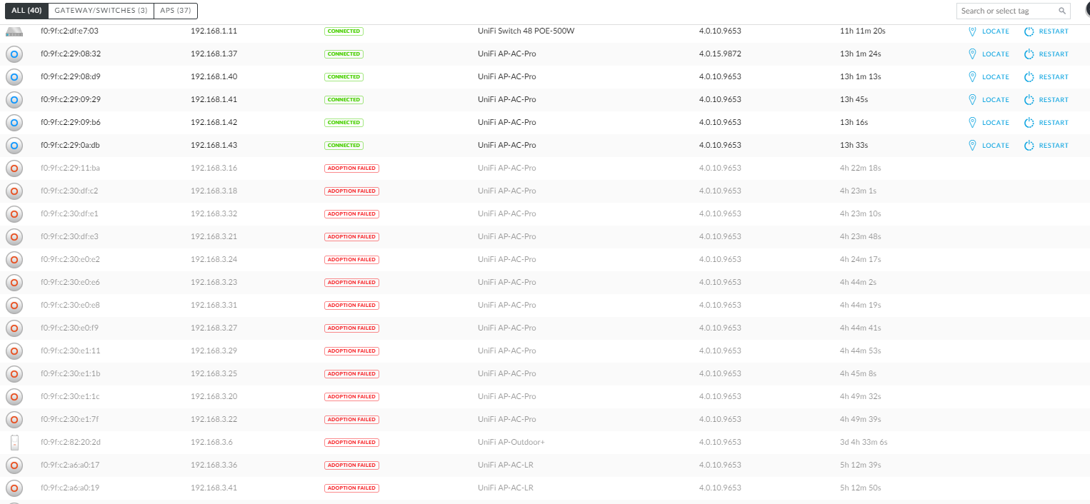

Висят устройства UniFi AC и UNIFI outdoor, устройства которые находятся по адресу 192.168.1. ... подключаются, а те которые по адресу 192.168.3. ... нет , мне кажется что адрес 192.168.3 ... занят чем-то другим, но чем не могу понять, сталкивался ли ктонибудь с такой же проблемой? перерыл кучу иностранных и ру форумов но ничего толкового так и не нашел, сбрасывал до этого настройки маршрутизатора на заводские настройки. скрин приложил ( не ругайтесь, знаю что рукажоп)

Точки с 192.168.3 ... из другой подсети и соответственно будет такая ошибка.
Делайте маршрутизацию между роутерами или смотрите все способы адаптации:
https://help.ubnt.com/hc/en-us/articles/204909754-UniFi-Device-Adoption-Methods-for-Remote-UniFi-Controllers
спасибо, но решил проблему немного более радикальным способом, вручную прошелся по всем устройсвам и сбил на заводские настройки, далее перезапустил службу dhcp и обновил айпишники устройств, все заработало, теперь другая проблема появилась, но это уже другая история, надеюсь эта тема будет полезна для таких же дураков как я
