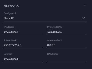

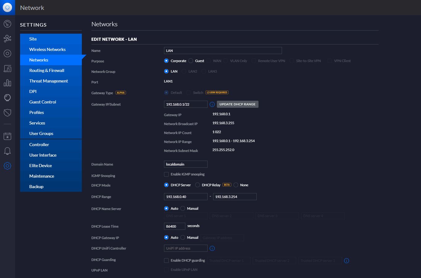

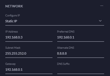

  1. Почему Вы выбрали 22 маску?
  2. У Вас 1022 устройства?
  3. Почему не указали DHCP Unifi Controller?
  4. Можно скрин Network точек и свитча?
  1. Много устройств
  2. Примерно 600-700
  3. Не стал прописывать для включения опции 43( до этого баловался, результата не было)
4)

Да погодите.
Уберите Альтернативный ДНС, он нафиг не нужен - пусть ДНС раздаёт USG pro-4.
Всё же лучше прописать - DHCP Unifi Controller.
M
mahoney9327
2 Апр 2021
34
Да погодите.
Убрал, прописал.
