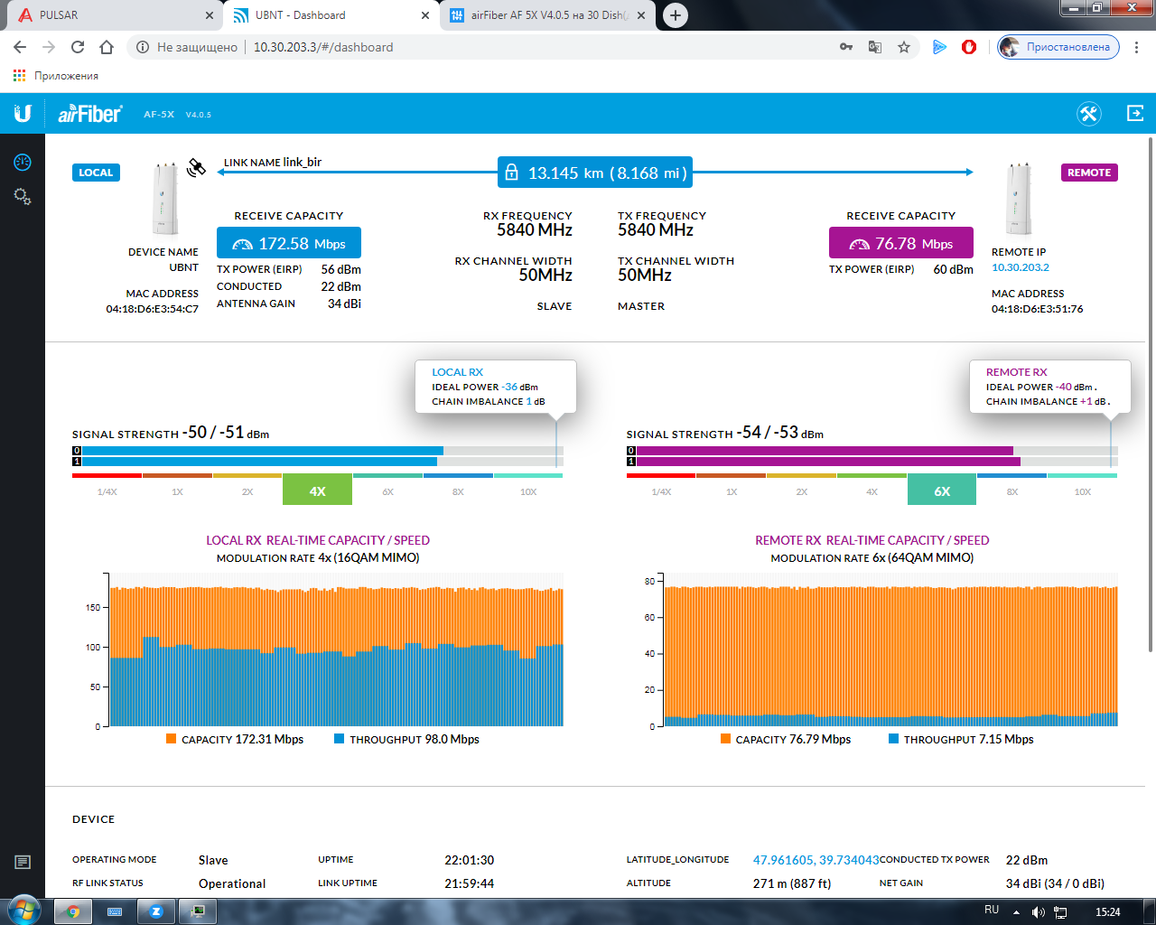

Доброго времени суток, Ребята помогите и обьясните чайнику, Как правильно подключить и правильно настроить аир файбер 5x....Расстояние 13км максимум что прокачиваю так это 95 мб, порты на коммутаторах 1Г,

Для начала проверьте кабель между airfiber и коммутатором, может он на 100 Мбит/с обжат. И настройку порта на коммутаторе.
Возможно юстировка плохая или помехи.
Документация: https://dl.ubnt.com/guides/airfiber/airFiber_AF-5X_UG.pdf

Ознакомился, учол, пришол к выводу что мне стоит поменять заднюю часть дишей на AF-5G-OMT-S45 , Т.К у меня хвосты штатные. и тогда в тиории на это расстояние я смогу продавить больше?

Кабель проверили?
Да, все в порядке, Длинна кабеля менее 10 м. Обжимка в порядке. Lan поднят на 1000мб, Работаю на 50 герцах 5840, 5840 это самая чистая чистота какую нашол на анализаторе. Сведении сейчас чучуть шалит т.к. висят они на башнях высотой около 100м каждая, сейчас их пошатывает из за ветра

Башня высотой в 100м а в настройках указано 271м высоты. И зачем брать такое дорогое для такой малой дальности? А так мощность укрутите, а то на 13км это многовато.

271м это высота над уровнем моря по показателю GPS модуля, На той точке 350 абонентов. А при снижении мощности падает прокачка,....смысл в том что мне нужно принять на точке хотя бы 250м и более
