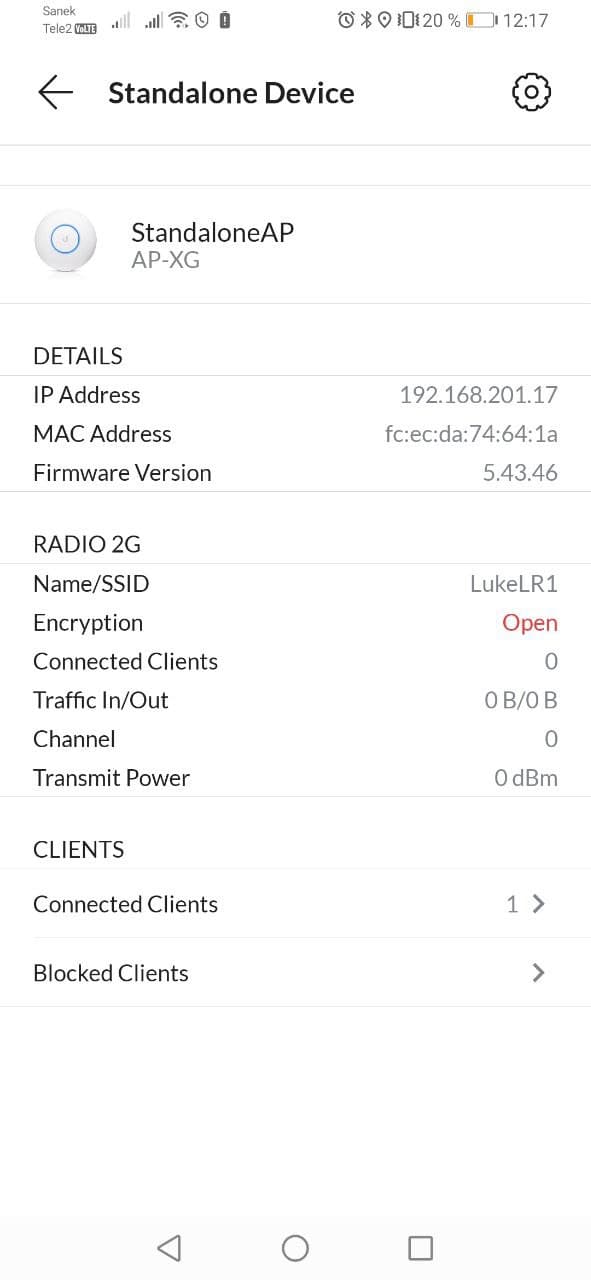

Добрый день.
Точка доступа AP-XG.
Сбросил настройки до заводских через ssh, запустив syswrapper.sh restore-default. В приложении UniFi Network захожу в эту точку, вижу ее параметры, но не могу ничего поменять - см. принтскрины во вложении. По клику на три точки вижу только forget, locate..
Возможно ли поменять настройки через ssh?
Или может есть какое-то еще решение?
Необходимо чтоб помимо бесшовной вай-фай сети клиентов именно этой точки пробрасывало в инет без ограничений. Сейчас для этого используется домашний роутер, и его IP натиться без ограничений.
Заранее благодарю за помощь.

После сброса нет трех точек в правом верхнем углу, а "forget" только в этом меню. Раздел general по прежнему пустой.
Alexandr2021
12 Окт 2021
Если нажать "apply settings" - то три точки появляются. Но "general" все равно пустой
