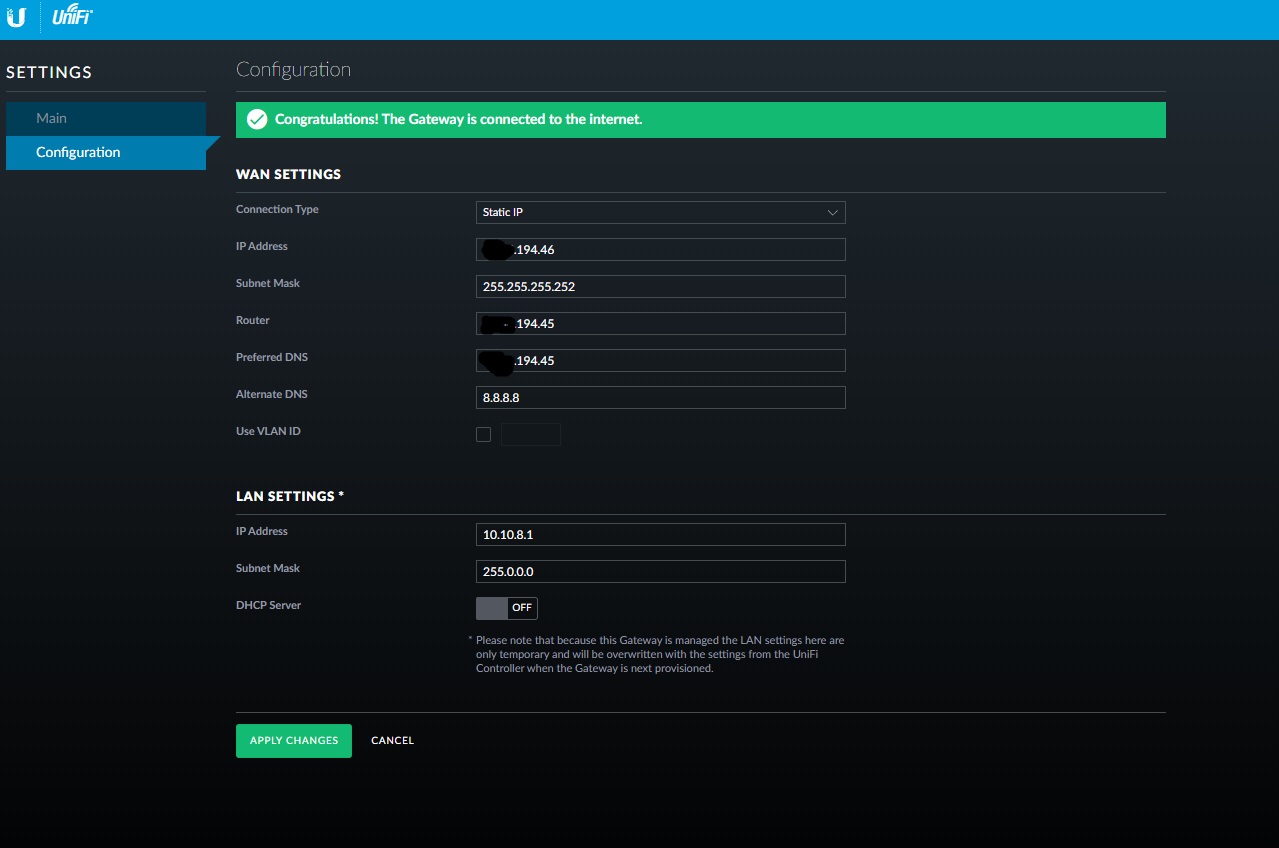

Добрый день. у меня проблема с USG, при любом изменении в контроллере настроек после нажатия применить , автоматом сбивается DNS USG, приходится заново прописывать в ручную чтоб интернет заработал.

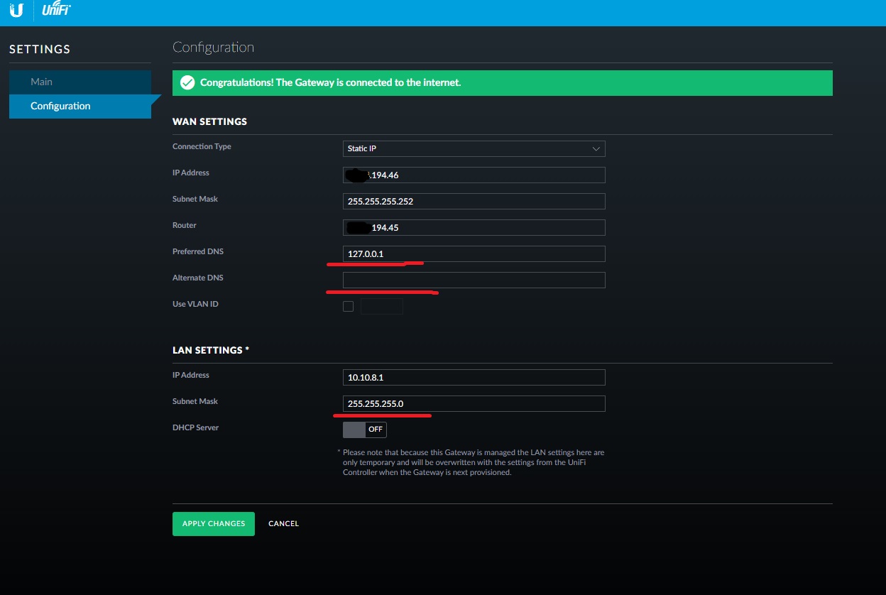

На скрине 1 видно как изначально было настроено. После изменения в контроллере (например блокировка пользователя, или создание новой сети wifi и т д) при нажатии применить ДНС сбивается и получается как на скрине 2.
Подскажите почему так происходит в чем проблема???
