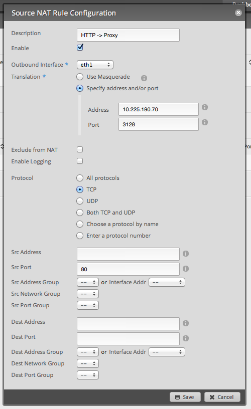

Squid гуглить в это направление.
Iptables пересыл ip с 3128 на 80.
ЕСПД, вручную на пк. вбивать. Это да.
Не уверен что будет работать
10106
А как с сертификатами будите бороться? Хотя squid вроде можно пропихнуть.

SQUID настроим. Просто хотелось бы избавиться от проблемы ввода настроек прокси на каждой рабочей станции. По настройкам NAT не подходит, не передаются пакеты.
Сертификаты пока не трогаем, они установлены на всех рабочих станциях. Больше пугает сам прокси, так как при загрузке резервного провайдера его необходимо отключать. Может есть возможность использовать общий прокси для обоих операторов, но перенаправлять для порта eth1(резервный провайдер) пакеты без прокси? Или Нат и Маскарад не помогут в этом?
Или настроить прокси только для одного порта?

А что если не изобретать велосипед. А добавить ещё один роутер. На нем рт + squid. И от него в edgerouter. А там балансировка роутерОтРт+другой провайдер. Считай пользователь будет и на прокси и без него. Squid вроде решит все это. Но нужны тесты будет ли так работать, в теории должно. Хотя может быть это можно и в edgerouter сделать без доп роутера.
