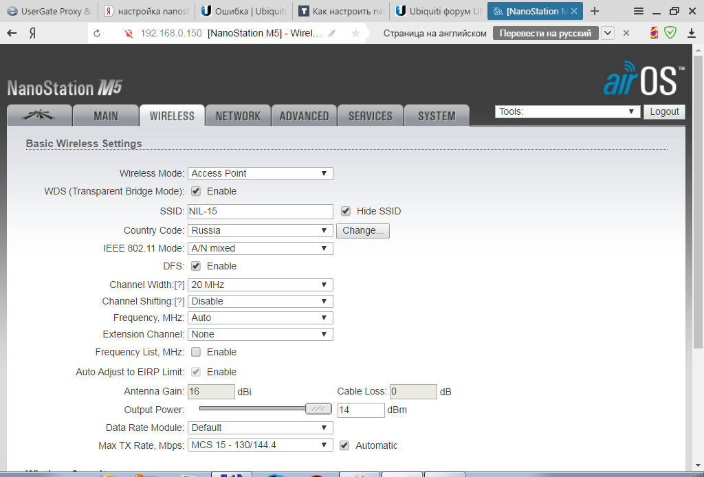

Почему бы сразу не показать скрины настроек и схемку с айпишниками.
То, что вы описали не позволяет ответить на такой вопрос.
На вскидку можно предложить только галочки wds.
М

Здравствуйте. Приношу извинения, что долго не отвечал. Не было доступа к моим NanoStation - местные заморочки :-(

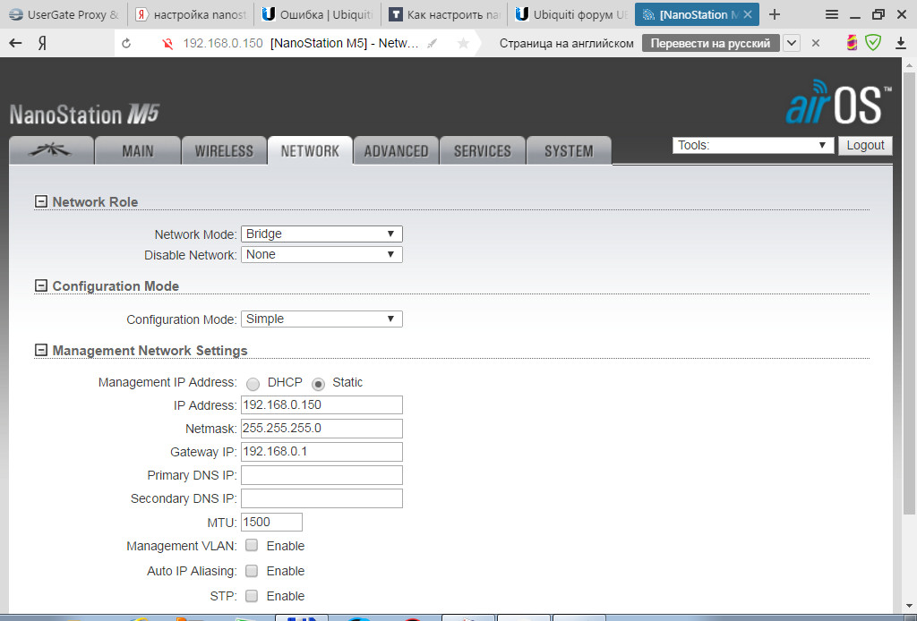

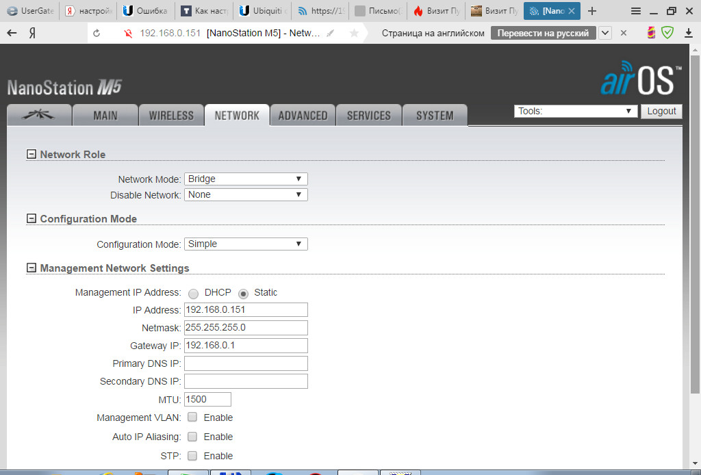

192.168.0.150 принадлежит сегменту №1. 192.168.0.151 - сегменту №2.

Ищите проблему в другом месте, мост не при чем.

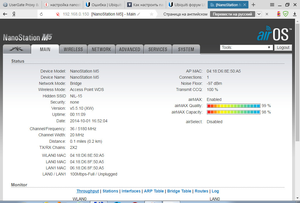

По мосту можно на базе частоту убрать с авто, и выставить руками,
а на клиенте активировать Frequency Scan List с частотой базы.

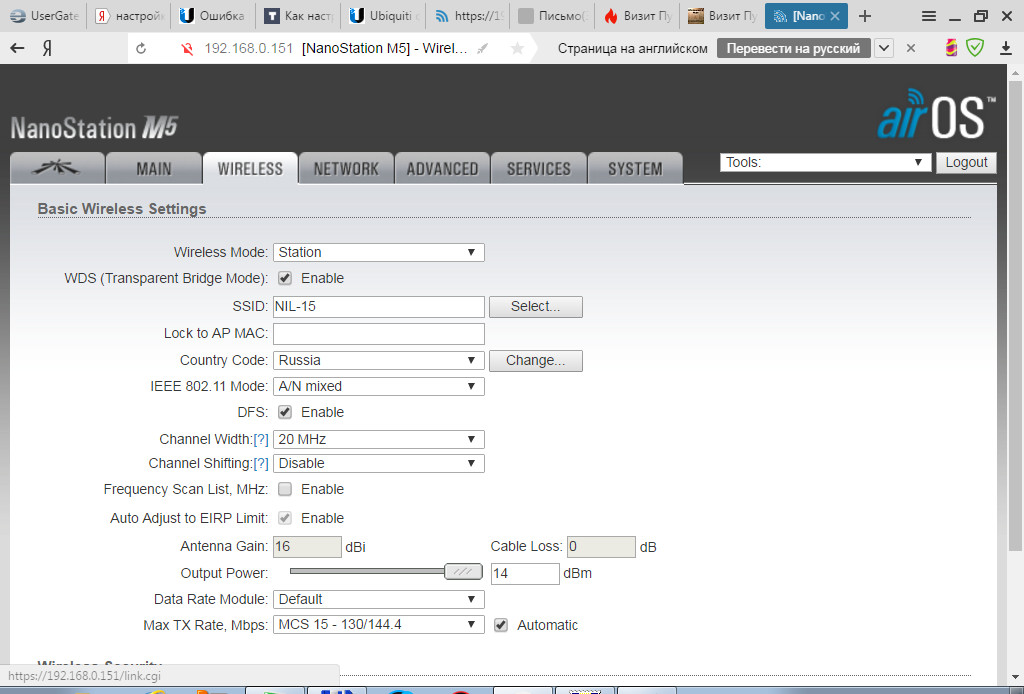

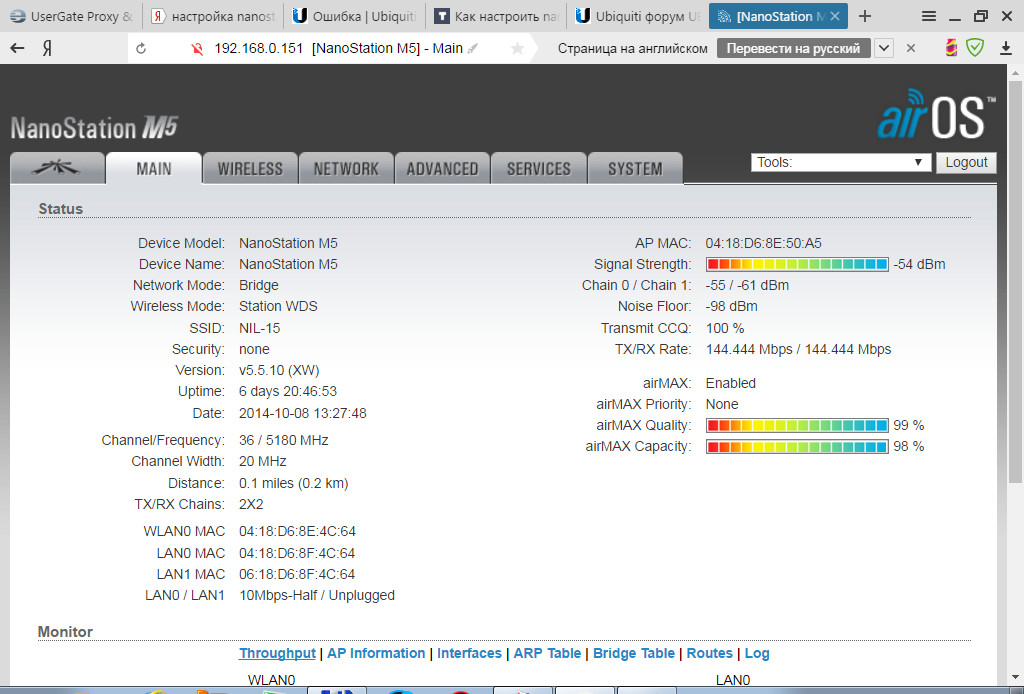

Что мне не понравилось: на скрине видно (Station), что по кабелю приходит всего 10 мегабит (скорее всего в "обжиме" дело).
Далее: в Primary dns пропишите адрес маршрутизатора своего на всех "тарелках" + активируйте @upnp@. Ну и конечно же прошейте свои тарелки на более новые прошивки. Попробуйте убрать AirMax. После всех этих манипуляций все будет доступно.

Кстати, в качестве "Primary dns пропишите адрес маршрутизатора" я указал 192.168.0.150 - адрес NanoStation M5, работающего в режиме "точка доступа". Правильно?
Upnp активно только в режимах роутер для открытия портов.
В режиме прозрачного моста это не актуально.
ДНС нужно прописать вышестоящего роутера или провайдера.
Если вы утверждаете, что по витой паре шара работает, а по радио не хочет,
то возможно нужно менять в настройках адрес шлюза. Также в advanced на всякий случай нужно включить мультикаст. Всё остальное не должно мешать ходить шаре.

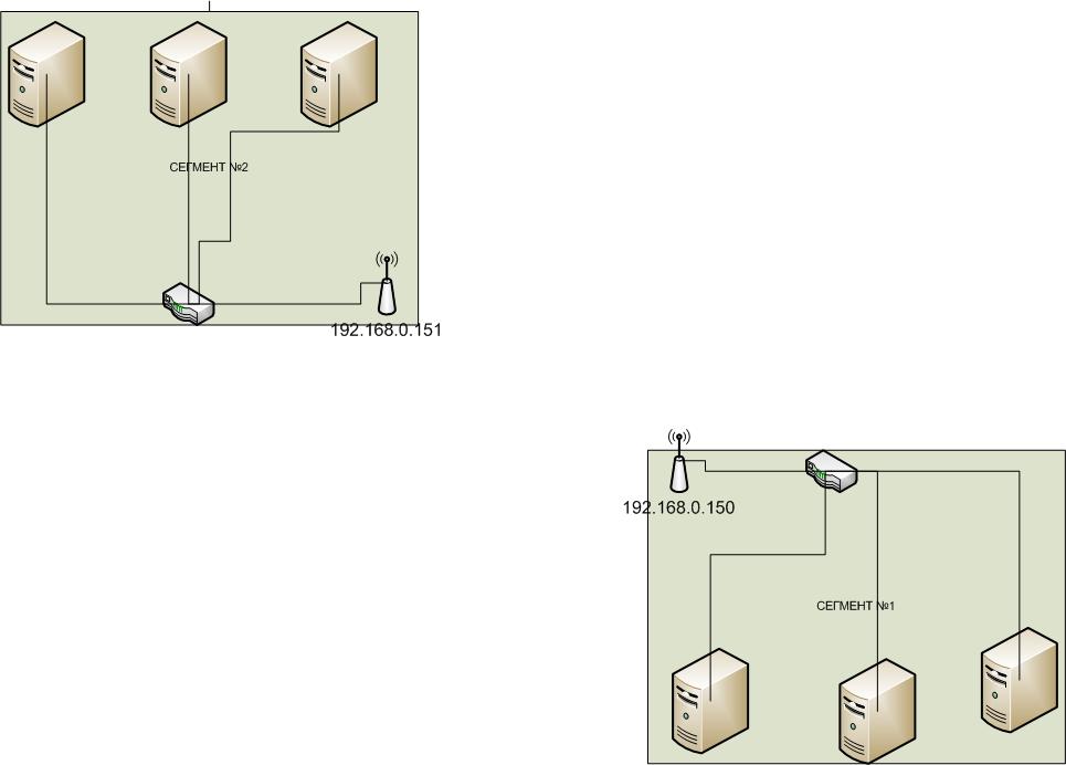

Извините, но не понял про "вышестоящий роутер или провайдера". Каждый NanoStation через свич подключен к своему сегменту сети. У пользователей сети в качестве шлюза и ДНС-сервера прописан IP-адрес компьютера, имеющего выход в интернет. Мне не нужно, чтобы NanoStation сами выходили в интернет, а, затем, раздавали его по радио. Я просто хочу заменить кусок витой пары на "кусок" радио.
Нарисуйте схему вашей сети с адресами. Не совсем понятно как и что у вас сделано. И что для вас сегменты сети.
А у вас случаем не подключено одновременно и радио и провод? Кольцо не получается?

Надеюсь, на схеме понятно.
Я отключаю провод. Жду минут 15. Подключаю радио
По витой паре захожу как по IP, так и по имени компьютера в сетевом окружении. Оба сегмента - одноранговые сети.
А когда по Радио? пинги туда/сюда бегают без помех, трейсерты?
до точки 150, 151
до устройств
