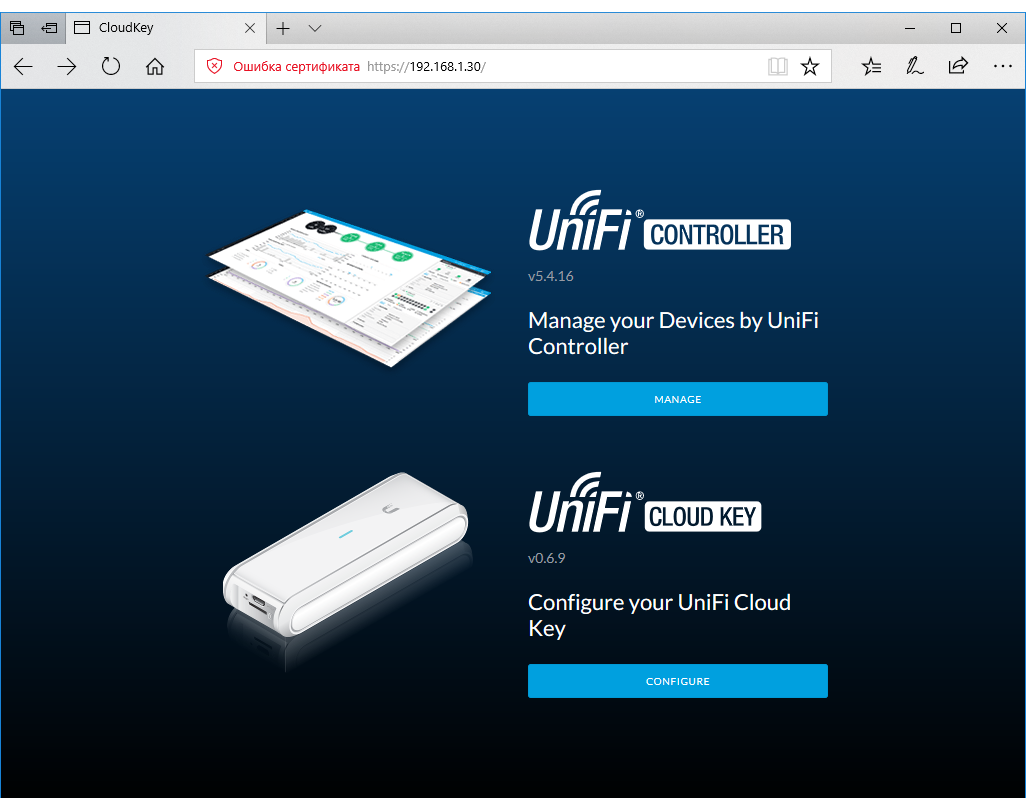

Когда спрашивают, что соединение небезопасно, выбрать дополнительно и все равно перейти.

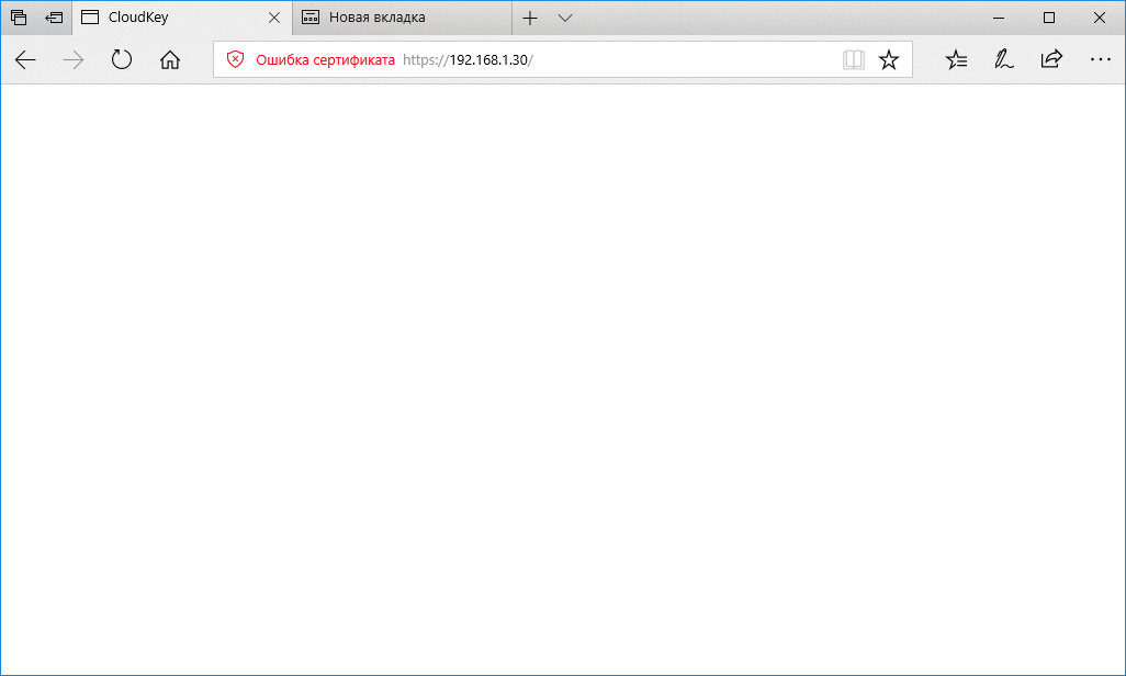

Да, так и делаю. Ребутнул CloudKey
теперь другая проблема

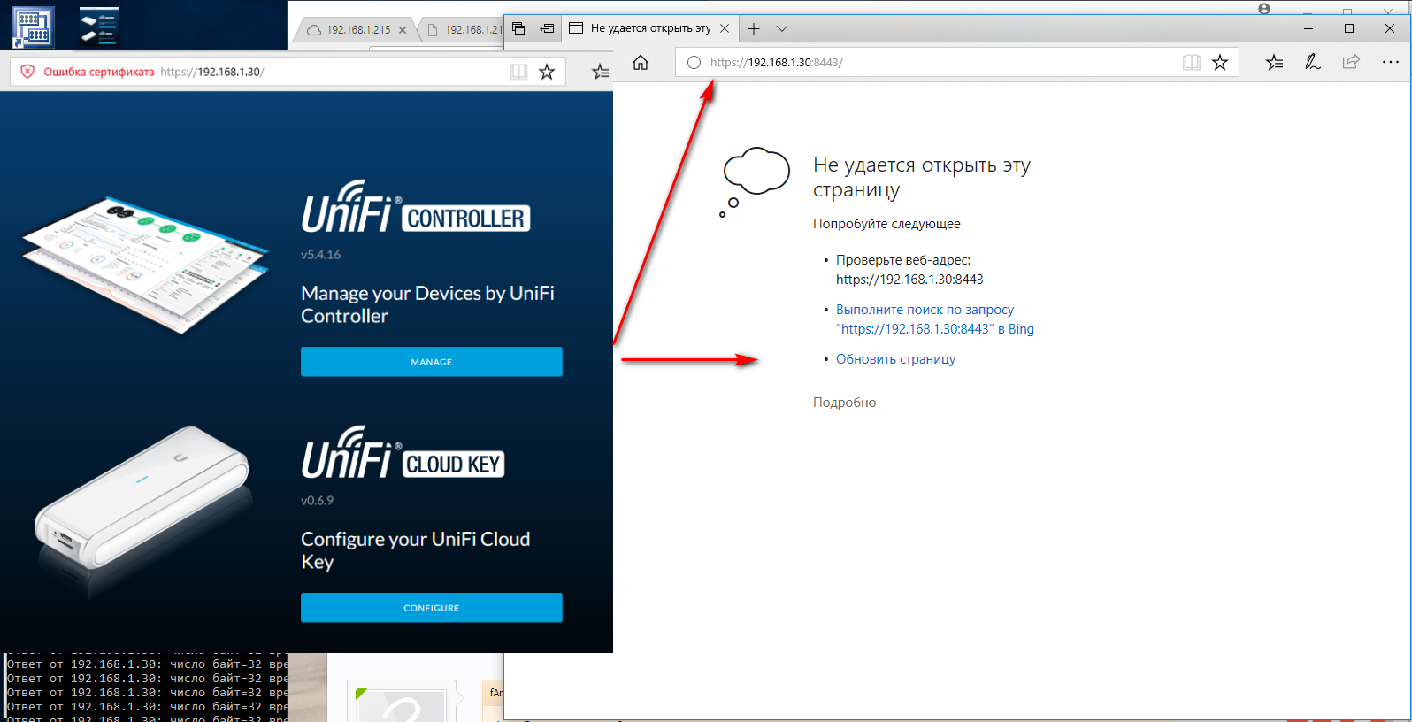

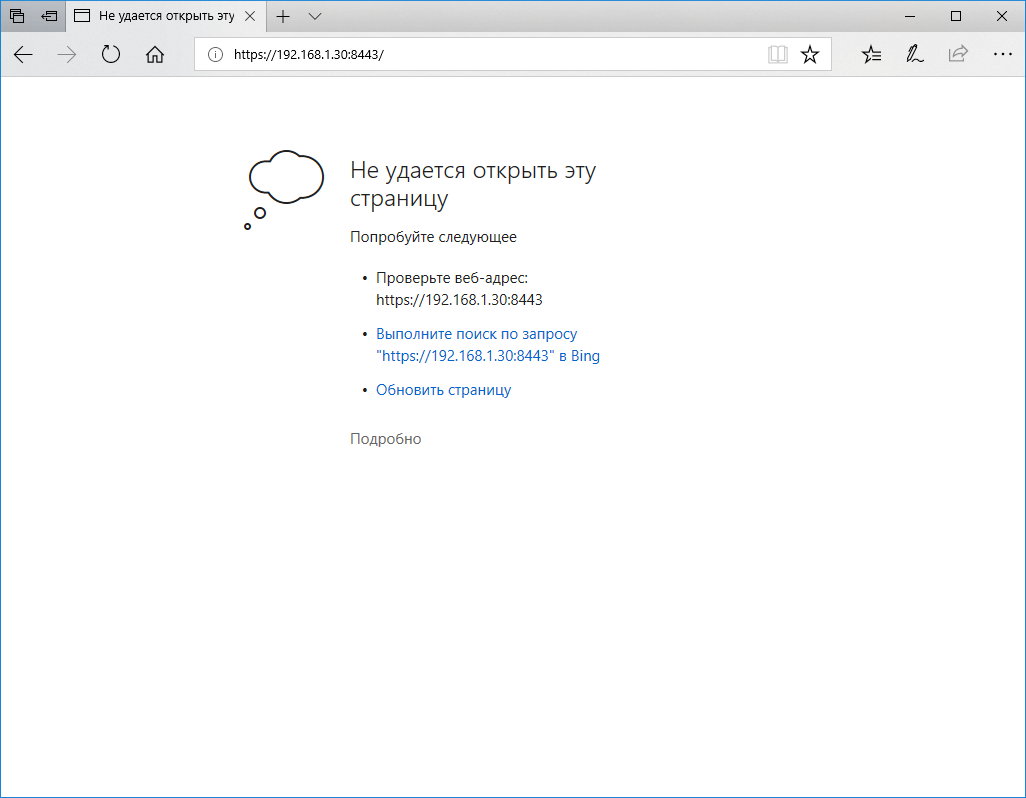

не могу войти в конфигурацию manage/wizard во вложении скрин
подключен к свитчу напрямую и я и клаудкей, без роутеров и прочего

Короче вот такая вот картина, что делать? Как побороть?
Было такое у меня. Это глюк CloudKey на прошивке 0.6.9
Подсоединитесь к CK - с помощью SSH - и обновите контроллер.
Если не помогает - зайдите в CK и в настройках щелкните - обновить CK.
Вместе с обновлением CK - обновится КОНТРОЛЛЕР и запустится автоматом.
Считаю тему решенной.
