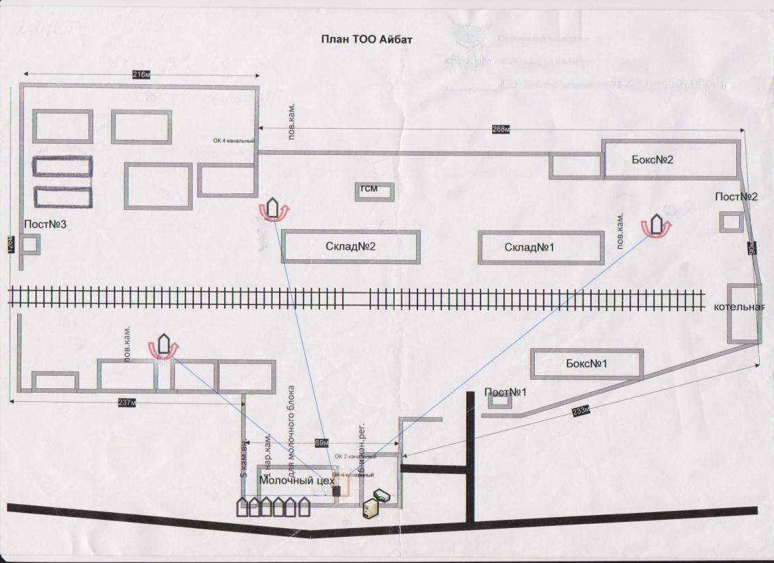

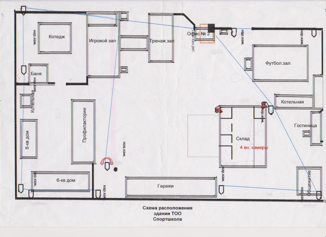

это подсобные хозяйста. называются по разному но хозяин один.

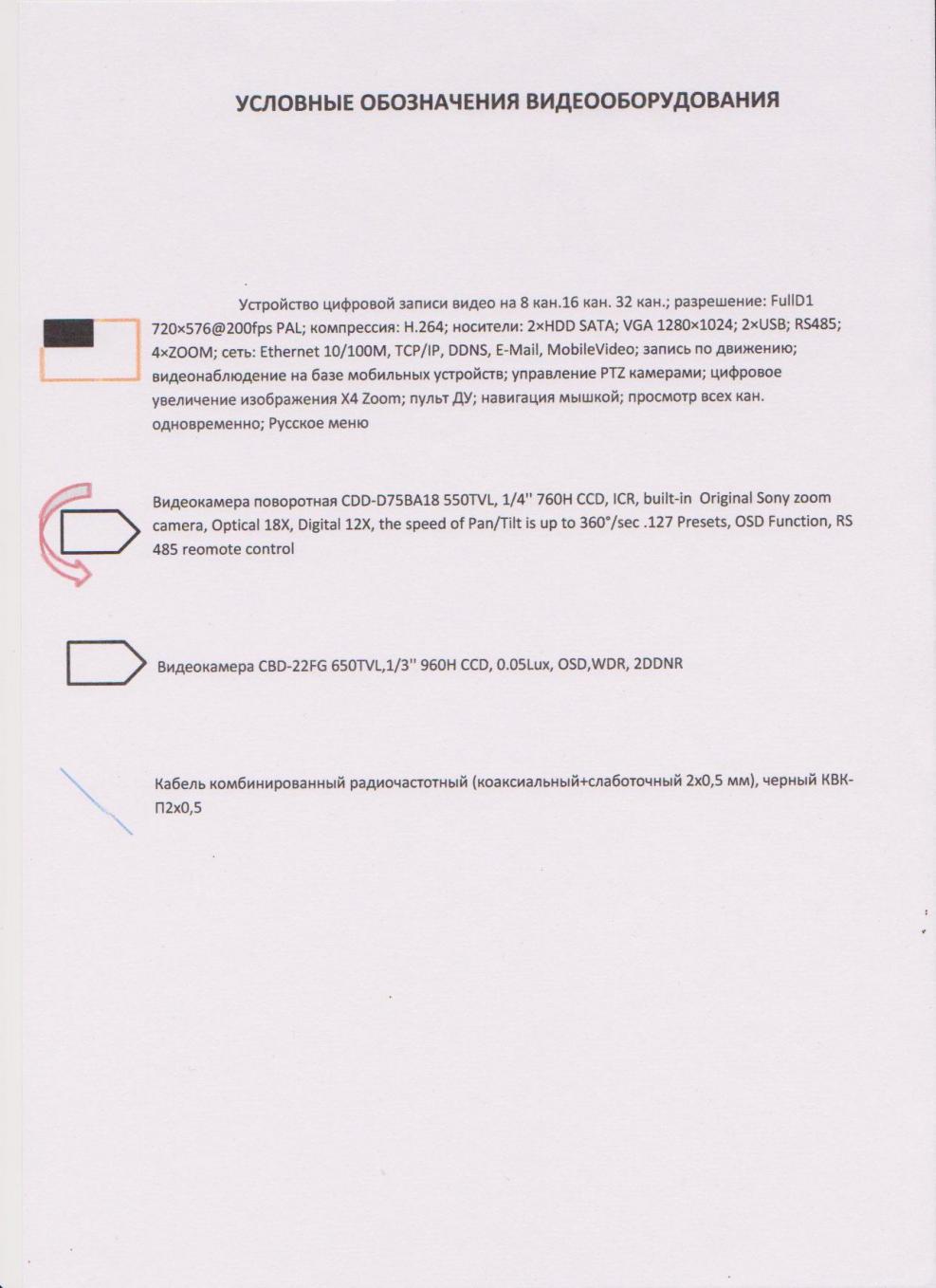

Фирменный блан&#10.jpgФирменный блан&#10.jpgФирменный блан&#10.jpgФирменный блан&#10.jpgФирменный блан&#10.jpg
там где тоо "спортшкола" будет стоять сервер или dvr.( пока не определились ай пи будет или аналоговые камеры) то есть оператор сидит в одном месте. все камеры с других хозяиств должны показывать там. где то есть прямая видимость где то нету. удаление от оператора(спорт школа) до камер примерно 100 меторов до 6 км. все находится в плоскости 180 градусов. местность равнинная.

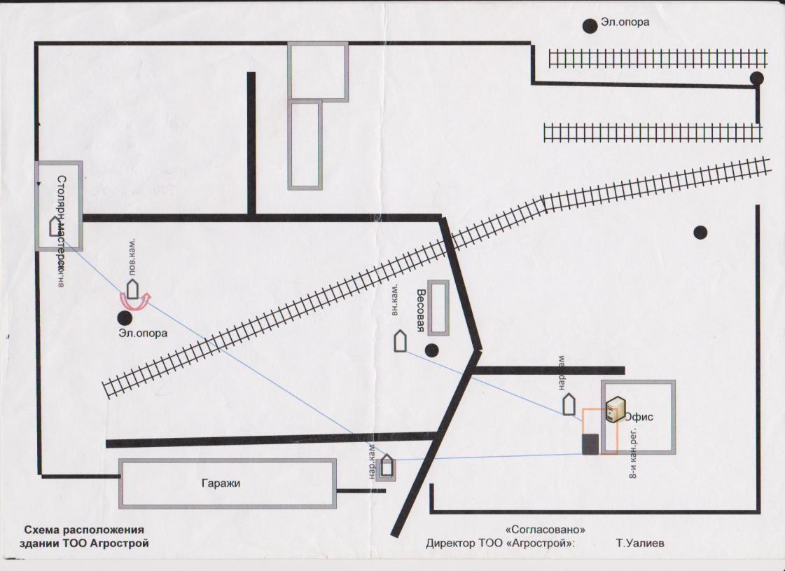

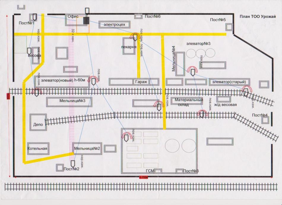

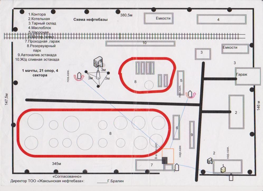

Изначально планировалось оптоволокно поэтому там такие схемы, куча поворотных камер тоже надо учесть

Амангельды, мы вам всё это время отвечаем. Схемы видели. Задаем вам вопросы.
Ждем от вас расстояния между точками установки вашего оборудования. А также сколько этих точек вы планируете?
В зависимости от этого мы предложим оборудование.

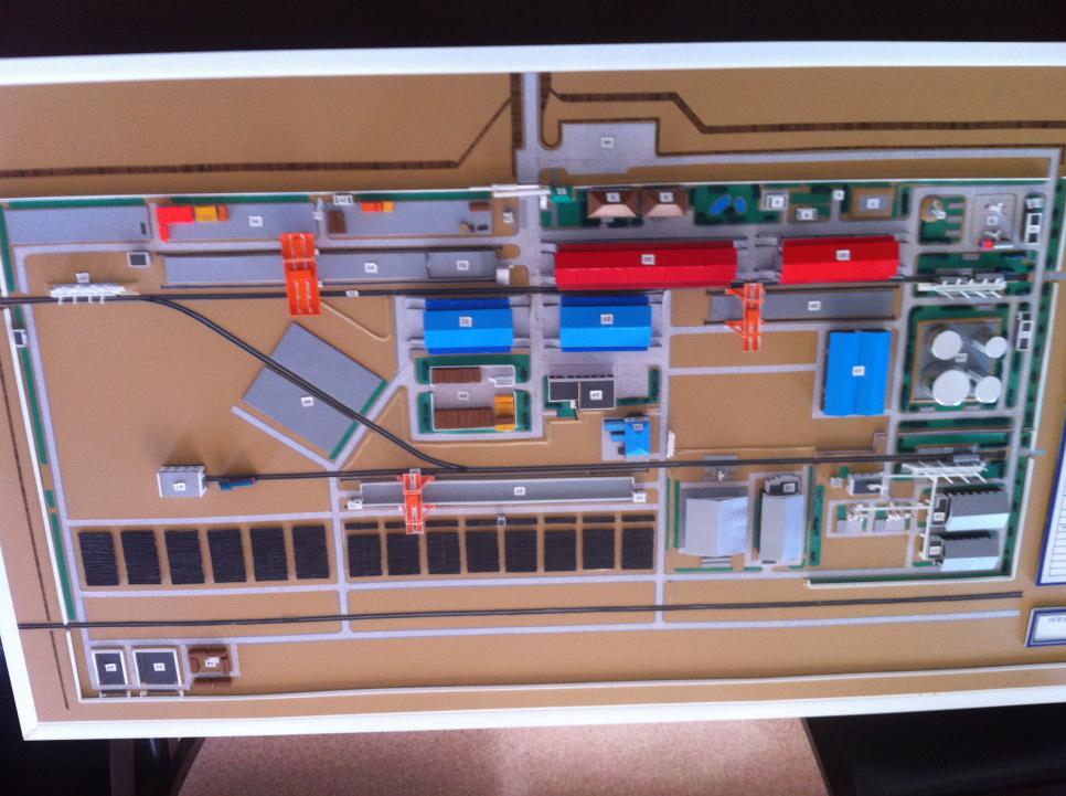

IMG_0741.jpg Доброе время суток! Это макет местности где планируется беспроводное видеонаблюдение 25 камер по 5 мбит/с каждая. Площадь 1722 на 613 метров. Станции принимающее будут на мачте между 22 и 32 точкой. прямая видимость с мачты есть. Эфир на 5Ггц и 2.4 уже забит существующим видеонаблюдением. Еще "+" надо будет беспроводную сеть создать там же на семь компов, бухгалтерия будет свой документы пересылать туда же (на мачту между 22 и 32 точкой). Видео отдельно от беспроводной сети. Хватит ли 3 Ггц "Убигвити" на все это дело? и какое оборудование надо? Монтаж должен я начинать еще "ВЧЕРА", заказчик "ДУШИТ". Нужно правильное техническое решение. ОООООЧЧЧЧЧЧЕЕЕЕЕННННЬЬЬЬ СССССССРРРРРРРООООООЧЧЧЧЧЧЧНННННООООО!
U
Guest
Аман, здравствуйте.
В качестве точек доступа возьмите два http://ubnt.su/ubiquiti/RocketM5.htm с антеннами http://ubnt.su/ubiquiti/OmniAirMax5G.htm или 3-4 Рокета с секторными антеннами http://ubnt.su/ubiquiti/SectorAirMax5G.htm
Как клиентские точки для подключения к IP-камерам вполне можно использовать http://ubnt.su/ubiquiti/LocoM5.htm. Для подключения компьютеров бухгалтерии они тоже подойдут.
Важно равномерно распределить ваших клиентов вокруг точек доступа , чтобы сбалансировать нагрузку на них. А разделять трафик от камер и финансистов можно при помощи VLAN. Единственно, точки доступа должны быть подключены к роутеру, поддерживающему маркирование трафика на своих интерфейсах (VLAN).
