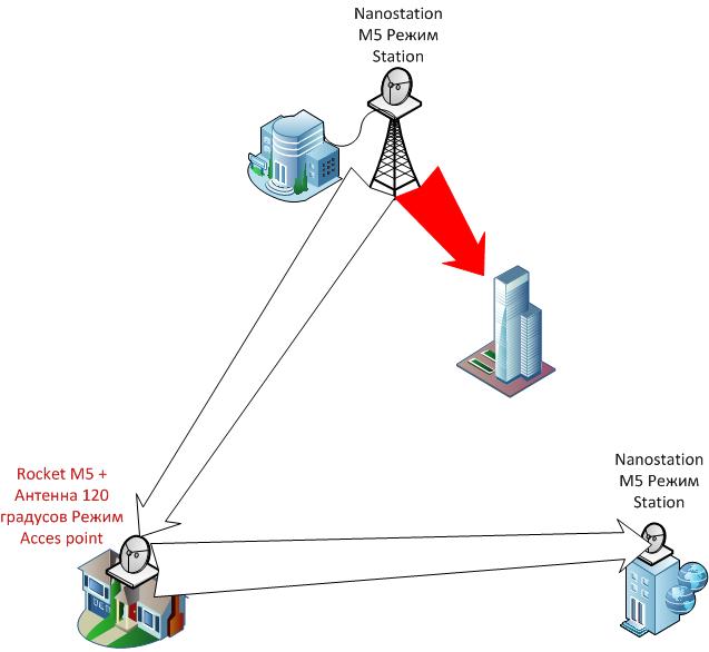

Здравствуйте! Помогите, пожалуйста, разобраться с конфигурацией точек. Необходимо обойти преграду. Точки расположены по вершинам треугольника 1 - Rocket M5 (отдает интернет канал, сигнал на нее приходит от роутера) 2 - NanoStaitionLoco M5 и 3 - NanoStaitionLoco M5. Между 1 и 3 вершиной находится преграда, которую надо обойти. От третей точки провод идет на AirRouter , с которой раздается инет по WiFi внутри помещения.
Вопрос:
1. Правильный ли порядок расположения точек?
2. В каких режимах выставлять Wireless Mode, Network Mode?
До этого, когда не было преграды, все работало по мосту между двумя NanoStaitionLoco M5. Сейчас пытаюсь собрать новый мост, никак не могу добиться, чтобы третья точка(NanoStaitionLoco M5 ) видела только вторую (NanoStaitionLoco M5). Уперто видит только слабый сигнал от Rocket M5.
Без схемы вообще не понятно.
первая AP, дальше от функционала AP либо Station
Если нужно просто сетку прокинуть - Бридж
А направлена она куда? И какой режим ВИФИ выставлен у второй точки?

Воспользовался схемойДокумент1.jpg из темы http://ubnt.su/forum/showthread.php?78-Рокет-М5-и-2-Наностейшн-М5, только антенна 360 градусов.
Выставил все режимы как на рисунке, мост заработал. Спасибо форуму. Возник вопрос
