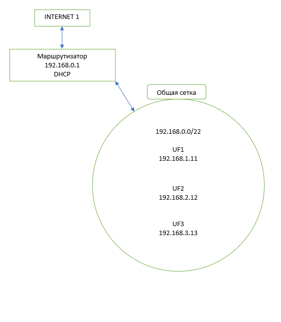

Имеется следующая схема сети (UF1 UF2 UF3 - точки доступа UniFi). Имя ВиФи сети WF1. Клиент при подключении к WF1 получается ip с dhcp сервера маршрутизатора.

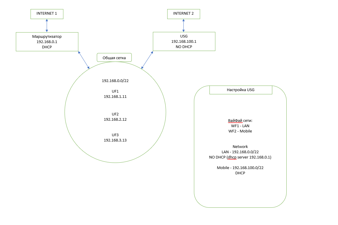

Собираемся добавить новый канал INTERNET 2 с использованием оборудования USG и следующими настройками к нему. Необходимо выделить группу ВиФи клиентов и пропустить их через новый канал INTERNET 2.
9432
Вопрос: При подключении клиента к сети WF2 будет ли получать ip .100 подсети и уходить на канал подключения internet 2?

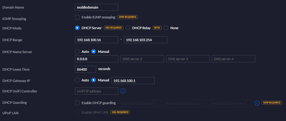

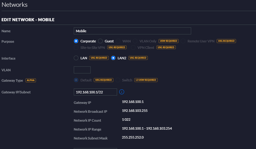

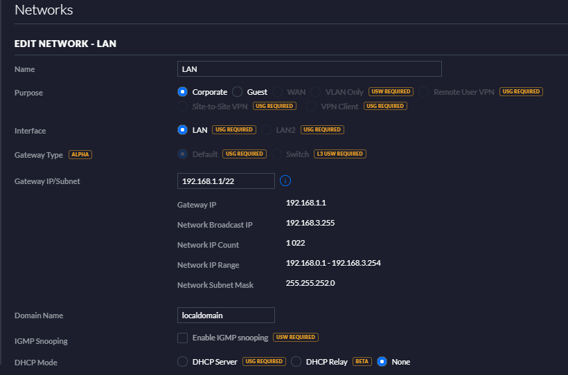

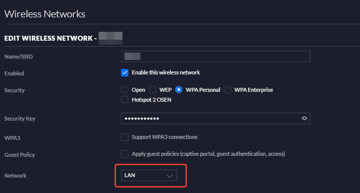

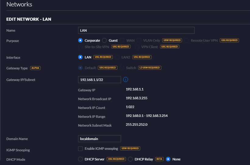

Поясню со скринами

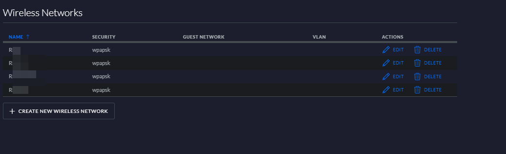

Созданы сети
9433

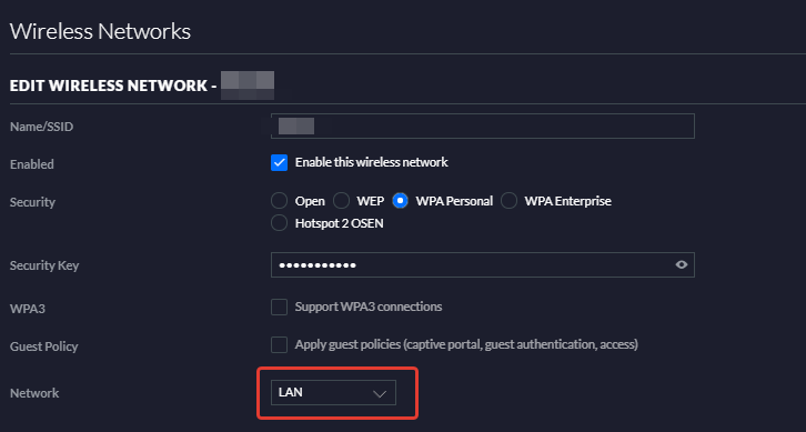

Стандартная сеть ВиФи которая получает DHCP с основного маршрутника :
9434
9435

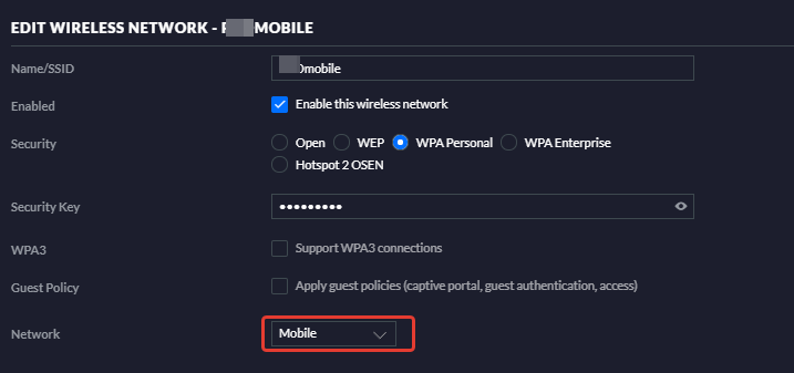

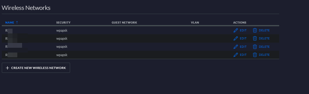

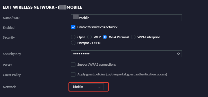

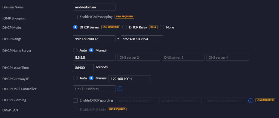

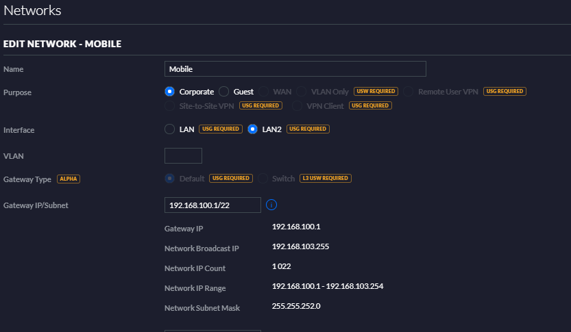

Вторая сеть ВиФи, клиентов которой нужно вывести через USG на второй канал интернета
9436
9437
9438
Клиенты подключенные ко второй сети смогут получить айпишник 100 подстети и уйти через второй канал? или возникнут глюки из-за наличия двух DHCP сетей в локалке?
USG при такой настройке DHCP выдает только клиентам точек? или в локалку тоже
6.690
400
В локалку тоже.
Возникнут.
Статику для одной из сетей придется использовать.

... получается что нет смысла покупать USG
А через маршрутизацию нельзя будет разграничить подсети чтобы добиться нужного мне результата? или проблемы все равно будут?
9439
Или гостевую сеть (не пользовался)?
Мне нужно как-то развести клиентов вайфай по разным каналам (учитывая что телефоны и макбуки занимаются подменой мак-адресов)
6.690
400
Детальнее опишите задачу. LAN в одной подсети, а WiFi в другой и в разные WAN? Рассмотрите варианты с VLAN. Также в последней версии контроллера появилась возможность привязки MAC клиента к точке доступа (определенного типа).

едина проводная сеть.
один маршрутизатор - один канал интернета. маршрутизатор раздает DHCP 192.168.0.0/22
все точки (около 40) сидят в этой подсети. создана одна wifi сеть.
Нужно каким-то образом разделить wifi клиентов - первые идут по одному интернет каналу, вторые по второму
Как я понимаю клиентов можно разделить подключив их в wifi сетям с разными сидами
но встает вопрос каким образом настроить так, чтобы клиенты одной wifi сети шли в один интернет-канал, а клиенты другой в другой интернет-канал
так достаточно подробно?
прописывать статику на мобильных устройствах не вариант
6.690
400
Суть понятна. В любом случае придется их по SSID/Vlan в разные подсети сажать. Текущий маршрутизатор какой модели и поддерживает два WAN? Требуемый вариант кажется был на каком-то из устройств ubiquiti и рассматривался на форуме.

Я бы для второй сети настроила VLAN, тогда не будет проблем с DHCP и соответственно можно разделить трафик на разные шлюзы.
Собственно у меня так и сделано - сетей штук десять, у всех свои VLAN, свои DHCP и свои шлюзы
