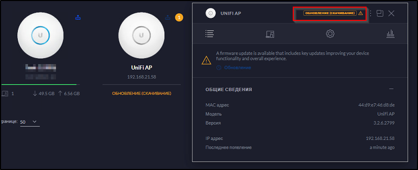

Нашлись на другом объексти еще две тарелки UniFi AP - возможно ли их использовать с этим контроллером.
Пробовал сделать сброс через кнопку RESET и адоптить - не вышло.
ОБЩИЕ СВЕДЕНИЯ
MAC адрес 44:d9:e7:46:d8:de
Модель UniFi AP
Версия 3.2.6.2799
IP адрес 192.168.21.58
Последнее появлениеa minute ago
Может по SSH залить нужную прошивку и еще что.
Может они вообще не дружат, подскажите плиз.

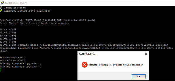

Unifi AP будут работать с контроллером выпущенным до 01.03.21. Вы им прошивку обновите (https://www.ui.com/download/unifi/unifi-ap/uap) до 4.0.80. Возможно придется в несколько этапов с использованием промежуточных версий прошивок.

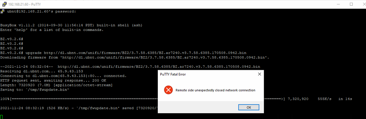

SSH ubnt / ubnt
upgrade http://dl.ubnt.com/unifi/firmware/BZ2/3.7.58.6385/BZ.ar7240.v3.7.58.6385.170508.0942.bin
После чего
9416
И дальше постоянный ребут точки, точней несколько раз
После не смог зайти по SSH.
НО она увиделась контроллером,
9417
как её обновить до 4.0.80 ? Чет-туплю.
Текущая Версия 3.2.6.2799 должна подняться до
UAP/USW Firmware 4.0.80.10875
All URLs use HTTPS. This assumes your device(s) are running 3.7.56
Через самую первую доступную по вашей ссылке уважаемый @fAntom
[FIRMWARE] 3.7.58.6385 for UAP/USW has been released
We've prepared firmware 3.7.58.6385. Please see below for the changelog and links to the firmware binaries.
UniFi firmware 3.7.58 for UAP, UAP-LR, UAP-OD, UAP-OD5
https://dl.ui.com/unifi/firmware/BZ2/3.7.58.6385/BZ.ar7240.v3.7.58.6385.170508.0942.bin

Updating with internet connectivity to device (recommended)
1. Copy the link of your device’s firmware download link from the Release post. See the Custom Upgrade section for more details on where to find the download link.
2. SSH into the device and run the upgrade command followed by the download link.
For example:
upgrade https://dl.ui.com/unifi/firmware/UAL6/5.60.1.12923/BZ.mt7621_5.60.1+12923.210416.1641.bin

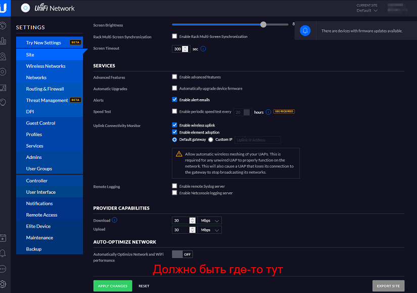

Если заадоптилась контроллером, то разрешение на доступ по ssh, надо включать в контроллере. Ну и IP-адрес
она по DHCP получила.

Хотел проверить пароль и не вижу раздела
доступ по SSH есть - какой пароль хотел проверить в консоле.
Я по ссылке ниже вроде задавал (найду шпаргалку), но где сам раздел или это в другой версии контроллера.
link
To locate or change your device authentication credentials, launch UniFi Network and go to Settings > System > Application Configuration > Device SSH Authentication.
9418

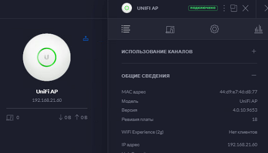

Добавлю. Что со второй такой же точкой, произошло успешное обновление до 4.0.80.

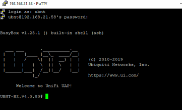

УРА сбросил еще раз кнопкой RESET
login as: ubnt
ubnt@192.168.21.60's password:
BusyBox v1.25.1 () built-in shell (ash)
Welcome to UniFi UAP!
UBNT-BZ.v4.0.80#
