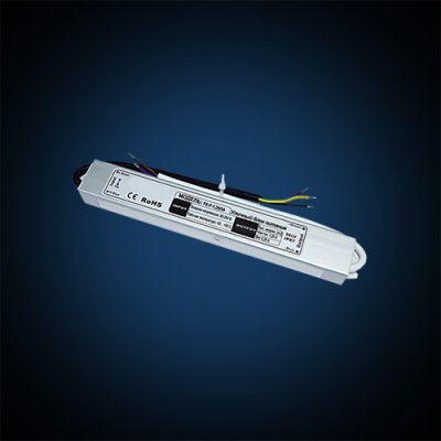

Вопрос в следующем: Loko m2 планируется установить на столбе. Питание к ней будет взято от этого же столба. Будет ли блок питания, помещенный в металлический бокс, нормально работать при низких температурах?

Проблема не в морозе а в конденсате который будет при отключении оборудования.тоесть пока работает то и мороз не страшен. До -20 уже проверено.

Отключения электроэнергии - бывают.
6.480
388
При отключении электроэнергии - может не завестись (не рекомендуется при морозах доходящих до -20...-30 по Цельсию их отключать от питания, так рекомендует производитель). Сам loco не будет стартовать, а вот, что за блок питания - узнавайте у его производителя.
В таких случаях нужен БП работающих в этих условиях и UPS (ИБП). Рекомендую спросить знакомых работающих в сотовой связи - они наверняка знают (как-то у них работает же).

Уже думал об этом. ИБП тоже на морозе может не завестись - аккумулятор при низких температурах долго не проживет. Если, только подогреваемый шкаф под него и блоки питания сделать. Но тогда - вопрос перегрева в жару встает.
Ладно. Буду думать.

И блоки питания на улице при -44 работают?
Тут на блок питания надо смотреть, что в параметрах написано. А вот то, что nanostation может не запустится при такой температуре - точно. Тем более, что при перебоях питания - ИБП нужен, а вот, что у него, большой вопрос. Я так понимаю линия электропередач на 220 В?
