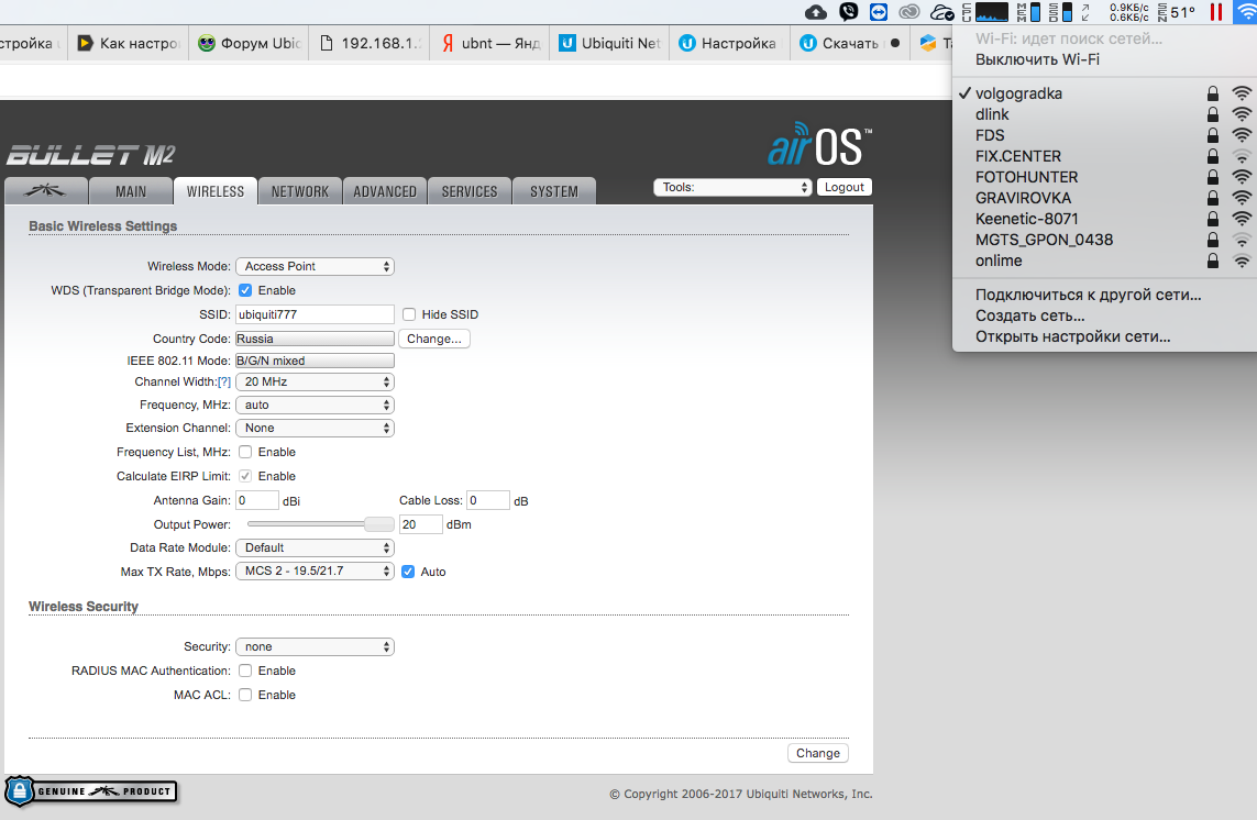

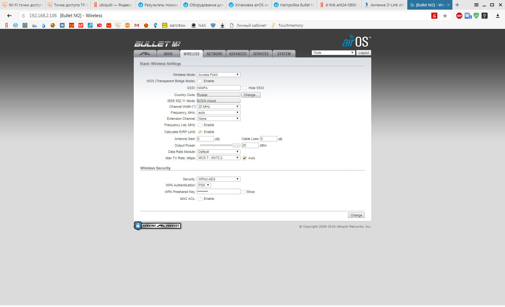

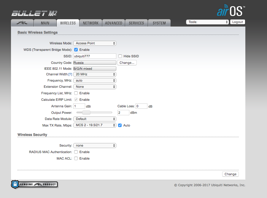

Господа, помогите пожалуйста :)
Не могу осилить настройку сего девайса - компьютеры и смартфоны не видят сеть, вообще!
Стоит с антенной OMNI 2408

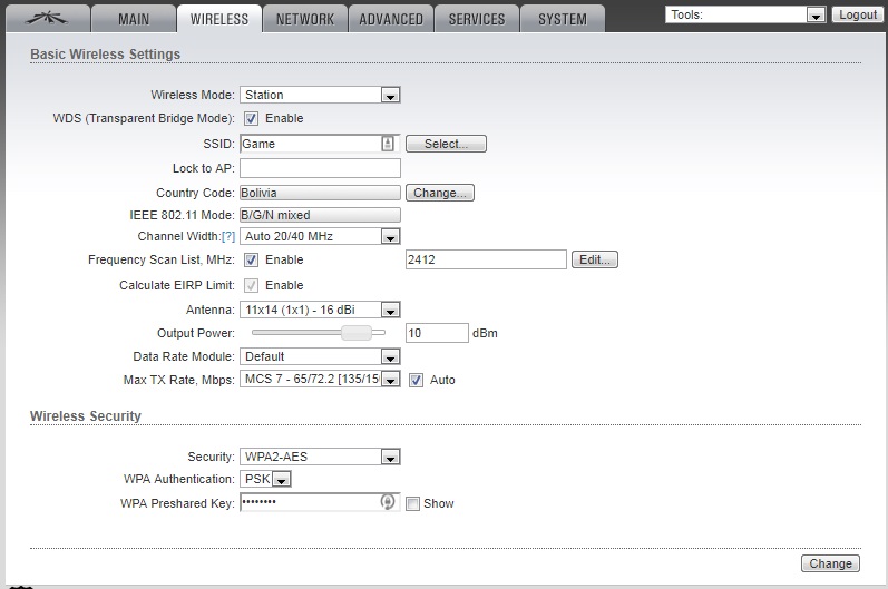

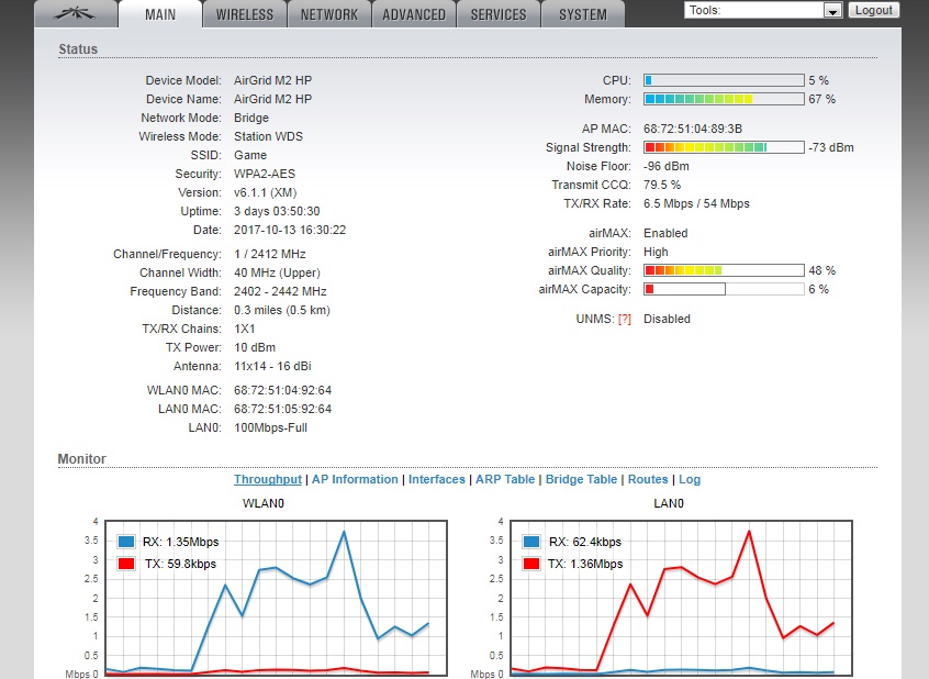

Требуется помощь специалистов. Уважаемые, я уже неделю мучаюсь по улучшению качества сигнала. У меня радиомост примерно на 500-600 метров, видимость не прямая. Хотелось бы уменьшить пинг и увеличить скорость передачи, возможно ли что то поменять в моих настройках?
