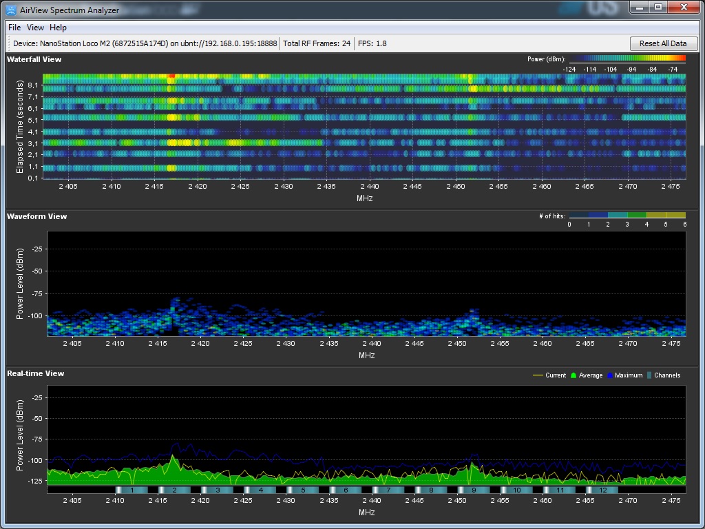

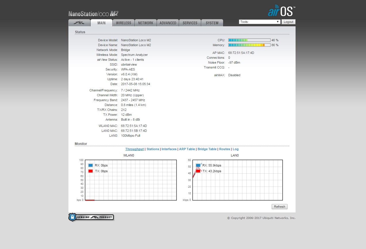

Добрый день! Нужен дельный совет по установке wi-fi моста. Имеем 2 предприятия, расстояние не более 100м, места где смонтированы точки находятся в зоне прямой видимости, преград нет. В роли точки выступает TP-Link TL-WR743ND, в роли клиента - вышеупомянутая ubiquiti. Изначально мост был на двух TL-WR743ND с внешними антеннами, но связь постоянно пропадала при непогоде, было принято решение приобрести loco m2 для поддержки более устойчивого сигнала, на момент монтирования предполагалось M2 использовать как основную, а TP-Link в роли клиента, но по каким то причинам сеть ни в какую не хотела так подниматься (в силу сжатых сроков всё было настроено так, как есть на данный момент). Пару месяцев сеть работала более-менее стабильно (но всё же хуже чем предполагалось), последнее время стало ещё хуже - даже если мост работает, то пинг пакетом больше 10Кб его убивает до следующего реконнекта.
Собственно сам вопрос, удастся ли решить проблему установкой ещё одной М2 вместо TP-Link и переходом на airMax.
P.S. в обоих предприятиях настройки сети идентичны (IP естественно не повторяются) и на обеих точках стоит статика.
P.S.S. мост в основном нужен для удаленной печати и передачи файлов объемом 1,5-2Гб. Скрины AirView и настроек М2 прилагаю.

P.S.S. мост в основном нужен для удаленной печати и передачи файлов объемом 1,5-2Гб. Скрины AirView и настроек М2 прилагаю.Посмотреть вложение 4262 Посмотреть вложение 4263
Поставьте 2-ой такой же ЛокоМ2 и не мучайтесь.

в этом и суть вопроса, намного ли стабильнее будет мост при использовании двух М2 и на сколько рентабельно будет использовать AirMax?
Описание технологии: http://www.ubnt.su/review/airmax-ac.htm
Использую без этой технологии 2-е ЛокоМ2. Как уже 4-ре года полет нормальный 100мб/с
