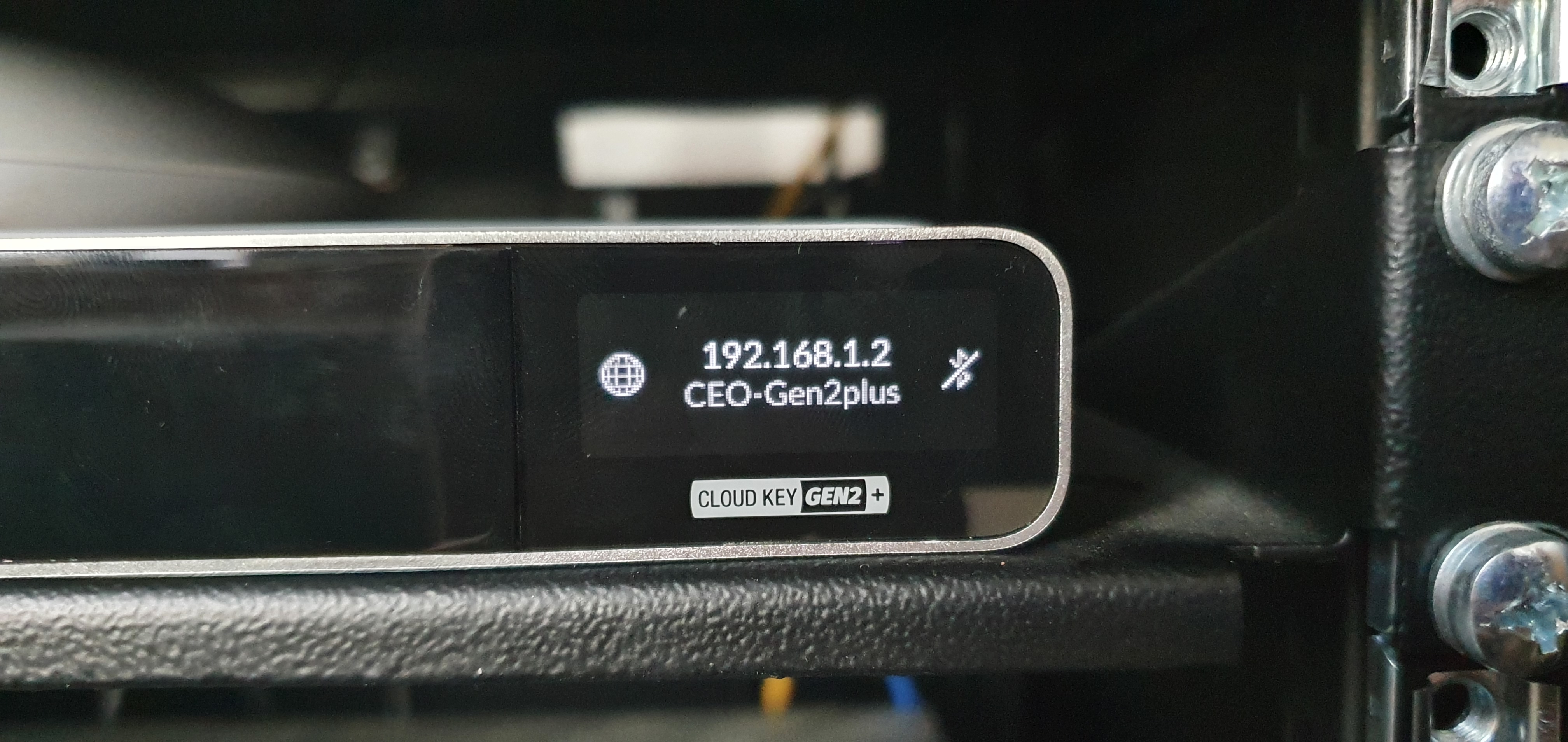

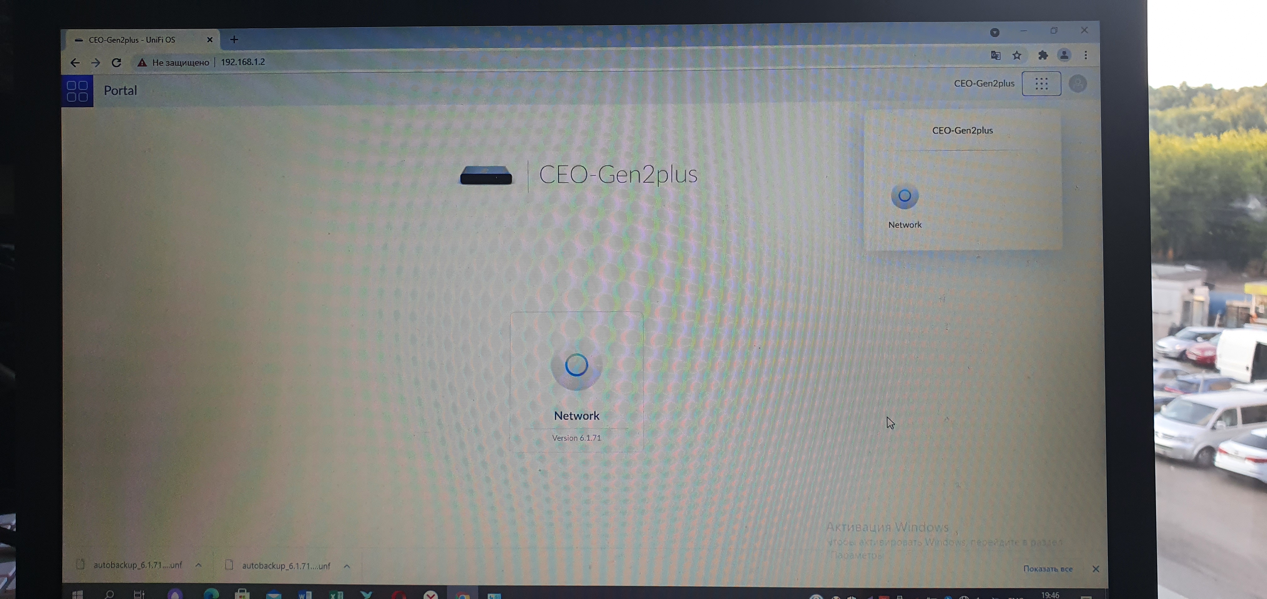

Добрый день уважаемые, столкнулся с проблемой входа в сам cloud key manage и protect, эти кнопки просто отсутствуют в вэб-интерфейсе на адресе UCK-g2+.
При первоначальной настройке были 3 кнопки - контроллер, протект и кей менейдж. На черном фоне таком.
Сейчас присутствует только кнопка входа в контроллер на новом интерфейсе "Portal".
Хотел изменить в самом UCK адрес и USG на 192.168.11.х
Выяснилось это после попытки изменить настройки выдачи адресов главного LAN DHCP со стандартных 192.168.1.1 на 192.168.11.1 чтоб все устройства в сети (USG обычная, свитч 24-250w, сам КЕЙ, камеры и точки доступа ) имели адреса 192.168.11.х или любые другие , потому как адрес от "интернет провайдера" могу получить только в зоне 192.168.1.х и начинаются конфликты и инет не работает, все полегло вобщем. Сам я не сильно в этом силен, пытался читать но много инфы мне не понятной, может кто расскажет по простому как правильно сделать. Спасибо.

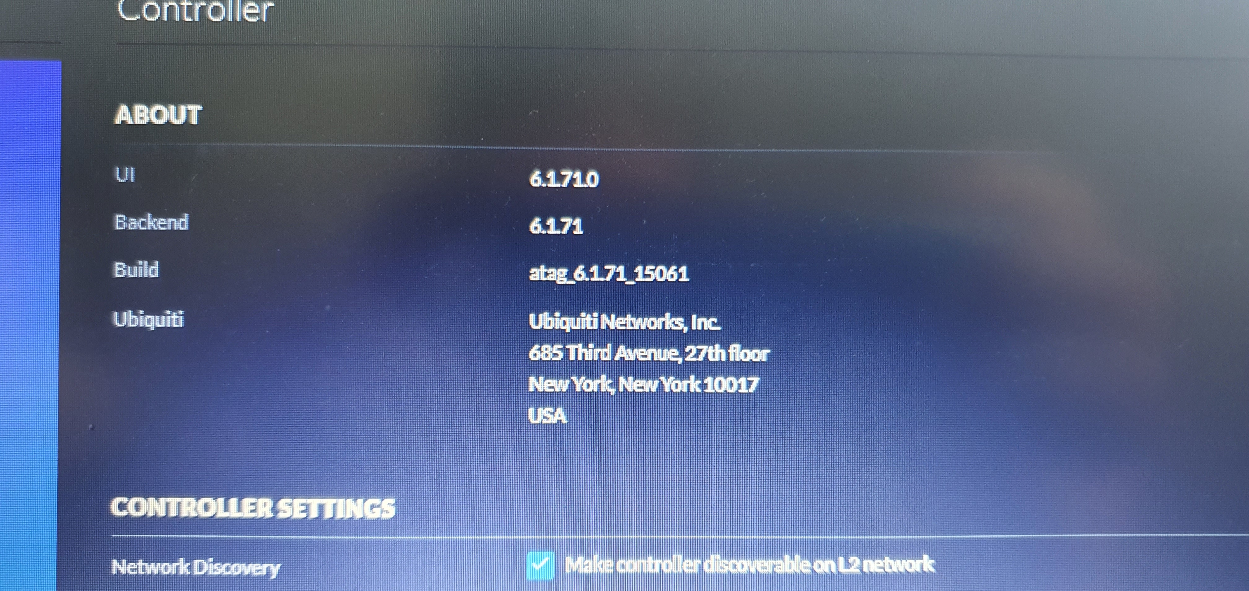

версия контроллера 6.1.71

Что DHCP раздает?
Перед сменой IP адреса, надо было разадоптить все unifi устройства зарегистрированные в контроллере.
Сбрасывайте все на заводские настройки и настраивайте заново.

DHCP раздает адреса 192.168.1.x
Все устройства (usg, key, switch, ap, camera) имеют такие адреса. Устройства все позабывал, функция forget, правильно ?
Затем сменил в настройках network / lan выдачу адресов на 192.168.11.х, заадоптил usg и он стал шлюзом с адресом 192.168.11.1 и пометкой manage by other в статусе. Другие устройства получили от него адреса вида 192.168.11.х , без адопта ещё. А вот сам клауд кей теперь не могу сменить адрес на нужную подсеть.
