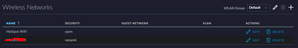

На данном оборудование развернуто 2 WiFi Сети
9675
Эти WiFi сети берут адреса в одном пуле 192.168.0.1 - 192.168.0.254, помимо этого есть локальная сеть (проводная) которая берет из этой же сетки адреса. в следствии чего остается мало адресов для клиентов.
Как можно создать WiFi сеть с другим пулом адресов не 192.168.0.1 - 192.168.0.254. а на пример 192.168.88.1 - 192.168.88.254 и пробросить туда интернет ?

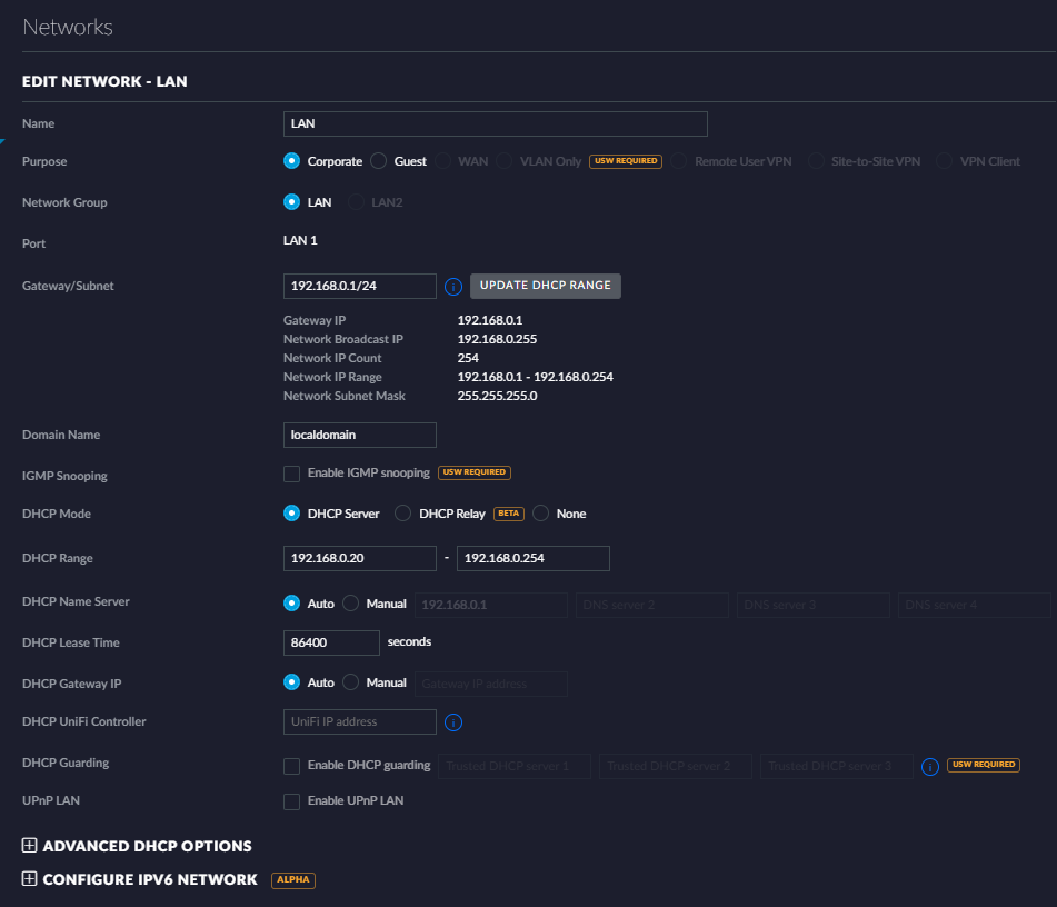

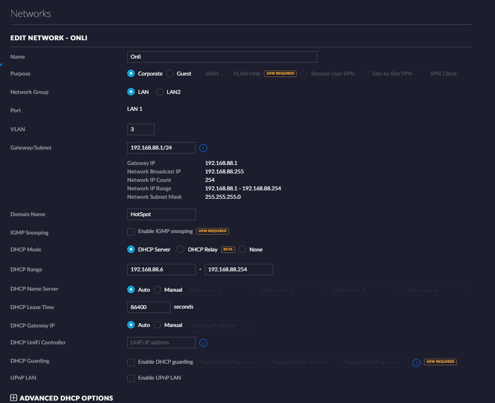

А что DHCP раздает?

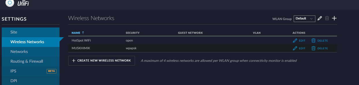

Первый скрин как рабочая сеть, второй то что пытаюсь создать и присваиваю VLAN = 3, далее этот ID указываю в созданной беспроводной сети ног не работает.
6.406
Какое устройство DHCP раздает, так как контроллер такой функции не имеет, USG?

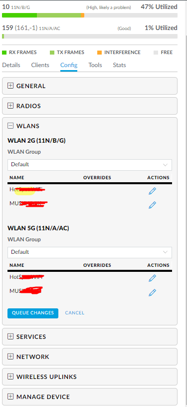

А в свойствах точек смотрели? Там кажется были опции по VLAN.

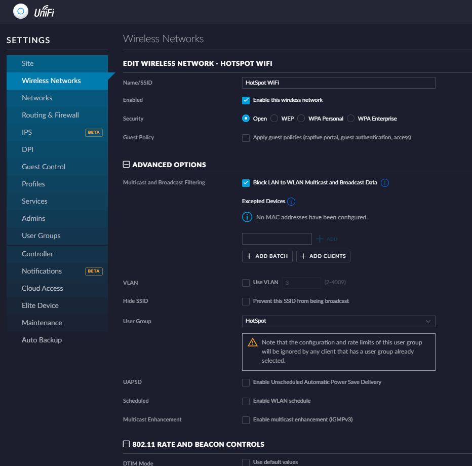

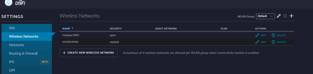

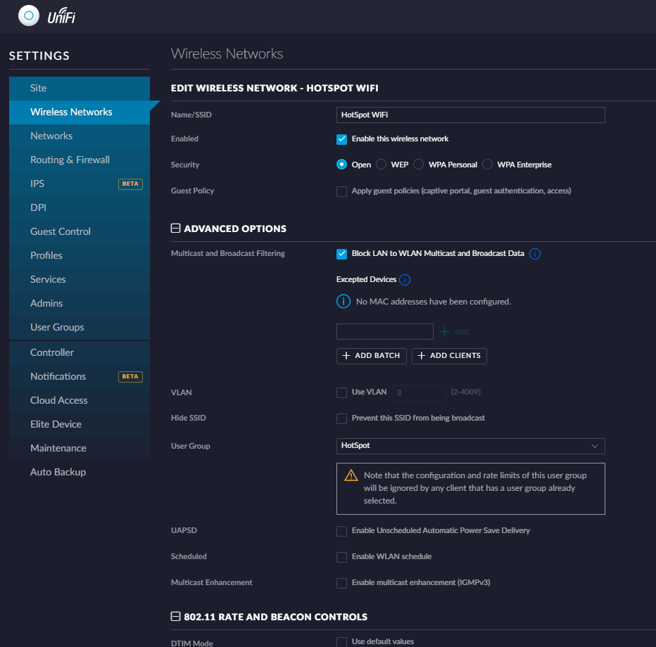

И покажите пожалуйста настройки вайфай сетей

Но эта сеть привязана по умолчанию к LAN
Вот блин, извини, не ожидала что у клаудкея так сильно отличаются настройки от софтового контроллера ((. Ну или у тебя достаточно старая прошивка...
По логике того что я вижу, да, если ты поставишь 3 вилан - вайфай должен опираться на вторую лан...
Я Вам скажу больше, порой интерфейс загружается в 3 разных вариантах и с чем это связано не знаю, прошивка да различается, в теории если установить WLAN ID В WiFi пренадлежность сети с пулом адресов все должно работать в теории а на практики ни как (
