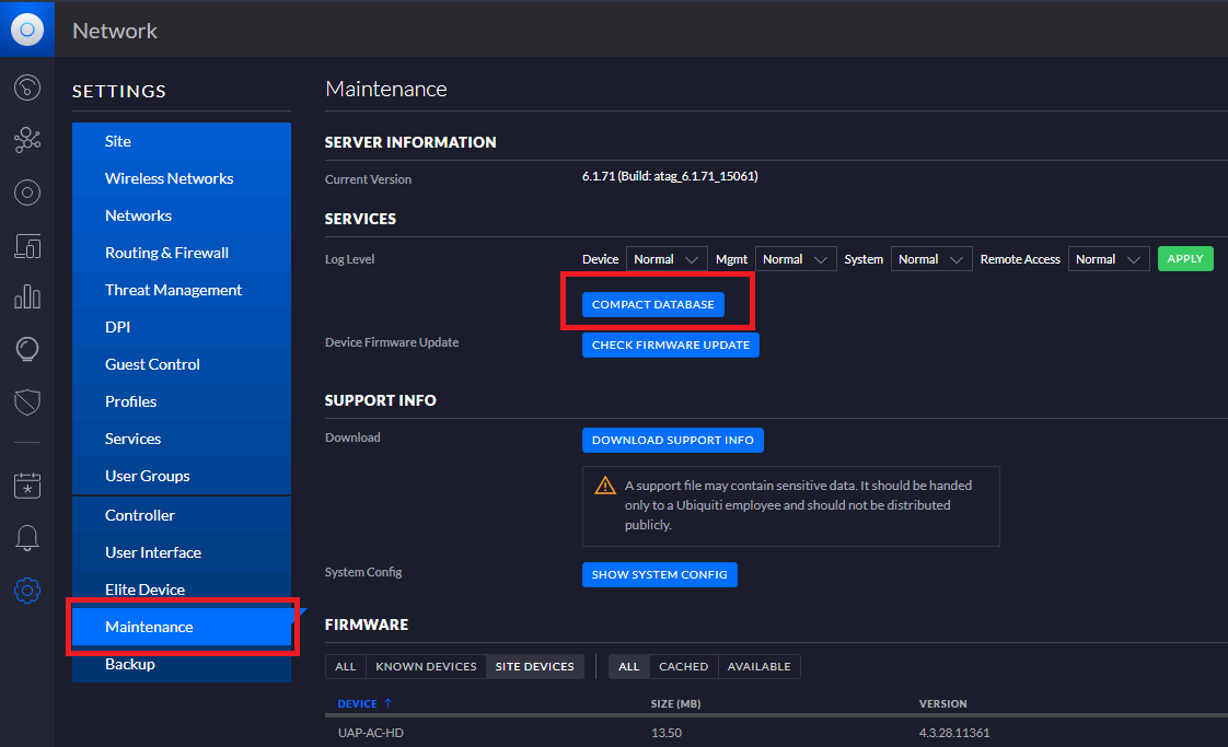

Выполните "Compact Database". Удалите резервные копии старых прошивок.

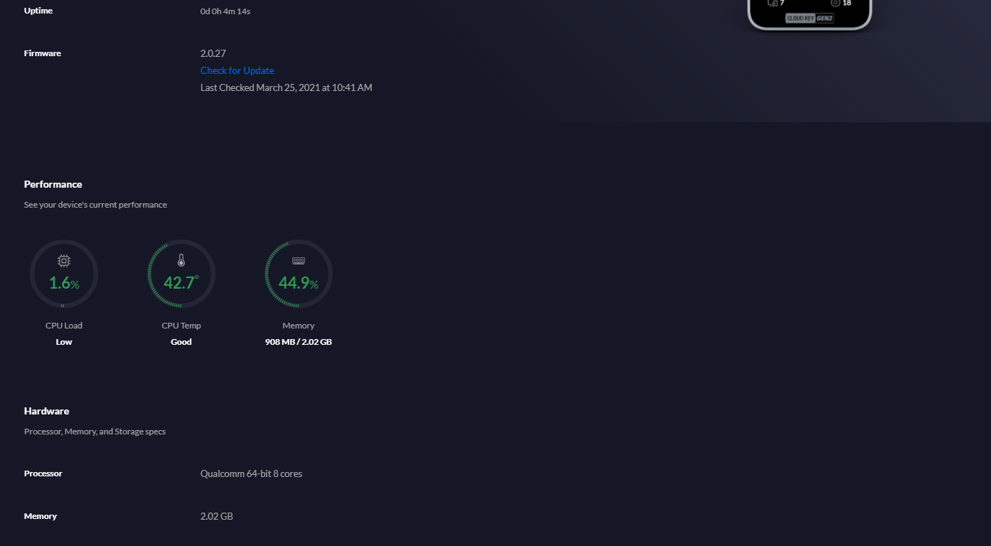

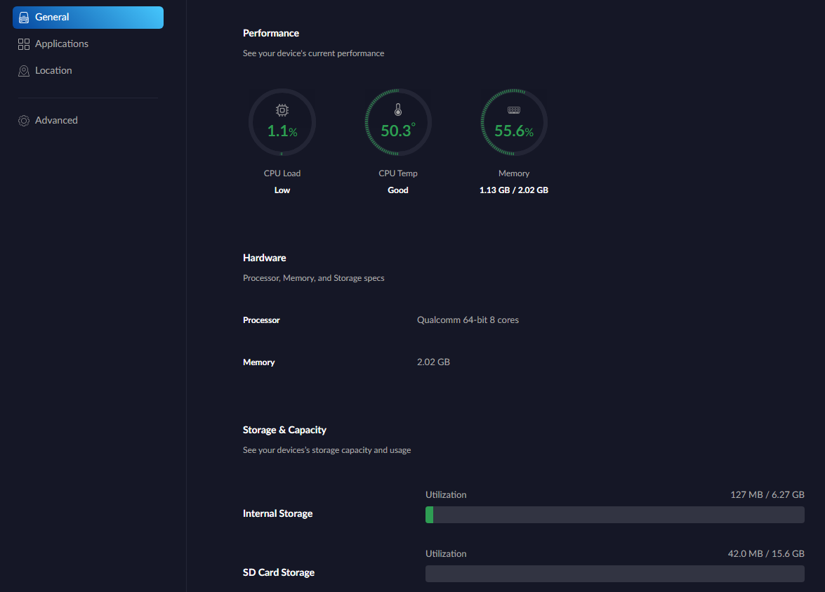

А чем Вы забили UCK-G2? У меня вот так:
8473
А как у Вас?

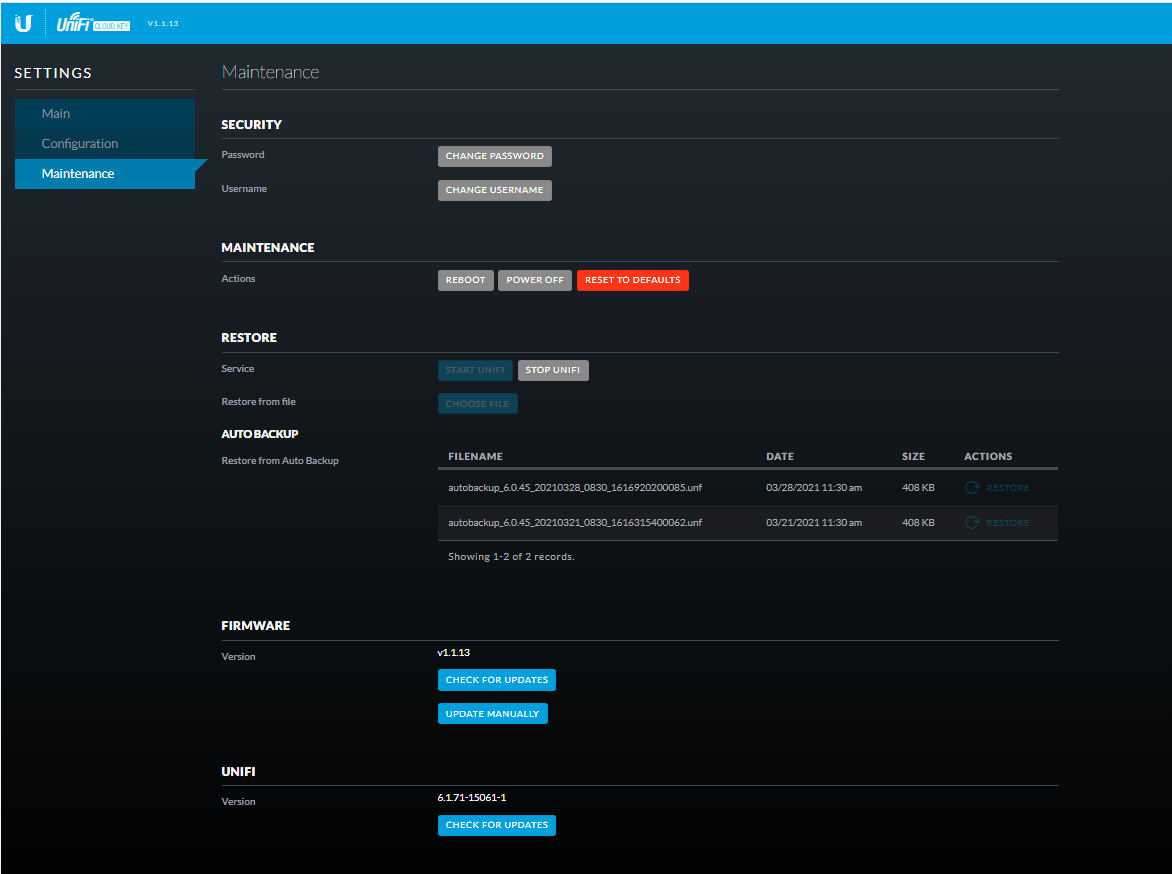

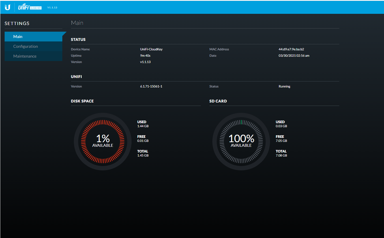

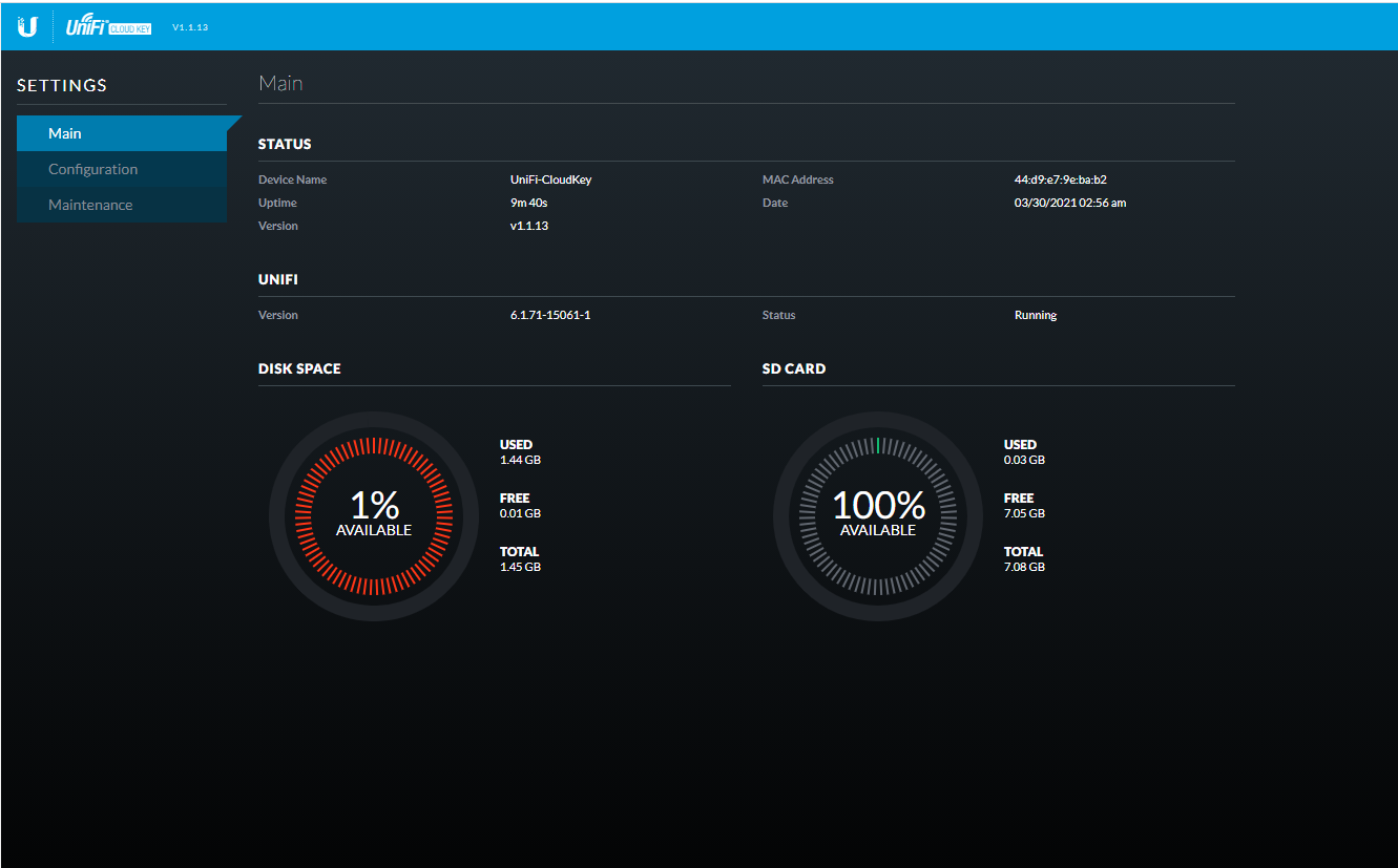

Парни, подскажите, в упор не пойму как почистить его
нет ни кнопок сжатия базы.
Всю жизнь работал нормально ( больше 5 лет точно ) , а тут че то переклинило его, и резко память всю забил
8500

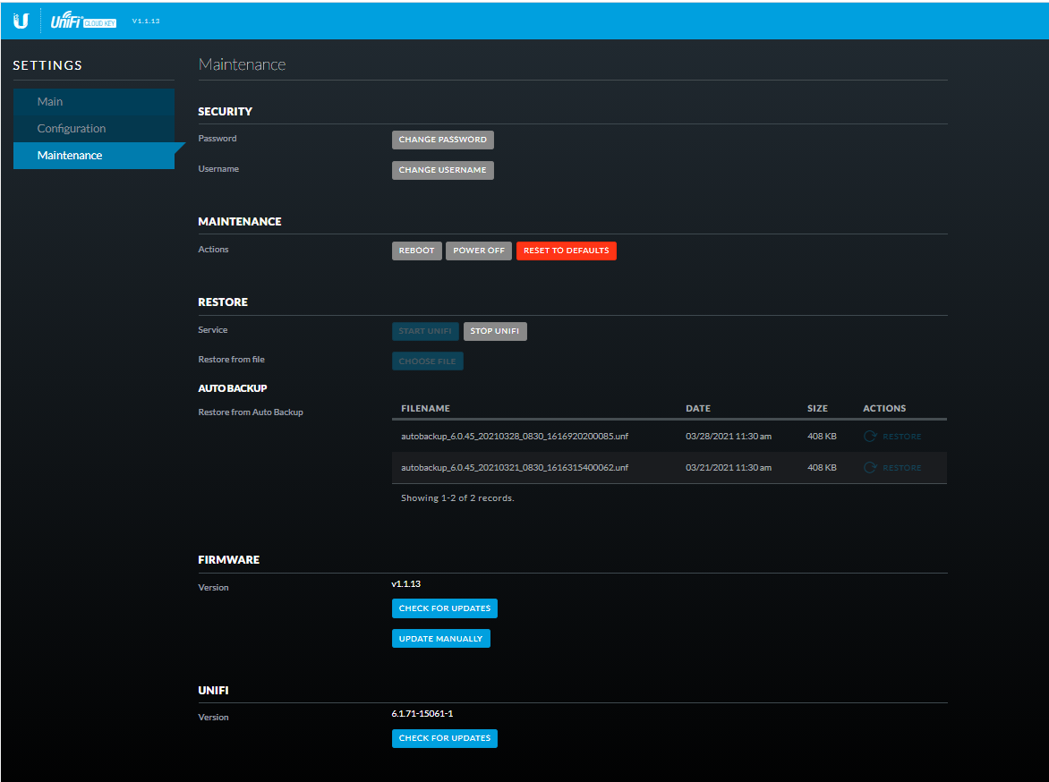

бекапах только д последних бекапа висят, но пямяти нет :(
8501

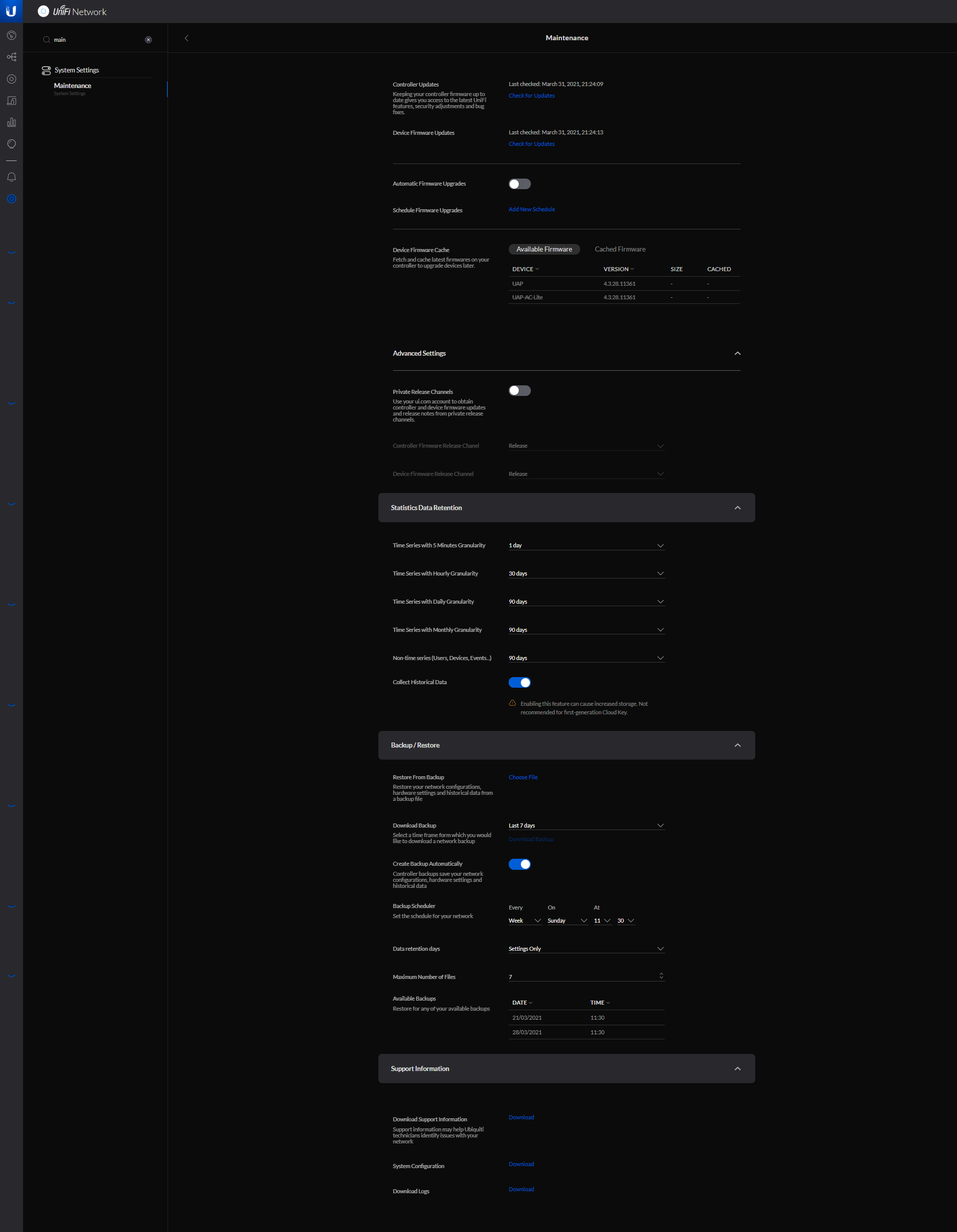

Эта функция находится в самом контроллере: Settings->Maintenance->Compact Database
Также в нем проверьте Settings->Backup
Не нашел там такого пункта
вообще с изменением внутреннего портала куча пунктов куда то переехало и найти невозможно :(
8506
fox_ch2
22 Окт 2014
12
у Вас CloudKey Gen1 или Gen2?
Скорее всего Gen1, так как разьем питания еще старый, не Type-C а microUSB
в старом интерфейсе нашлась кнопка Compact Datadase
а вот в новом даже поиском этого пункта нет :(

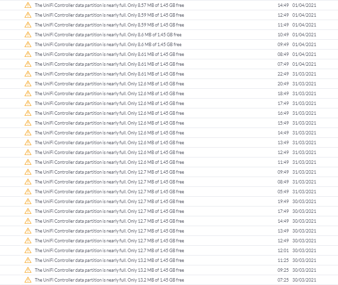

Кнопку вообщем нажал, но в дашборде по прежнему 1% свободного, и в эвентах пишет события с уменьшением обьема
судя по всему какие то логи планомерно сжирают данные

бекап только 1 хранится, он занимает 400кб
