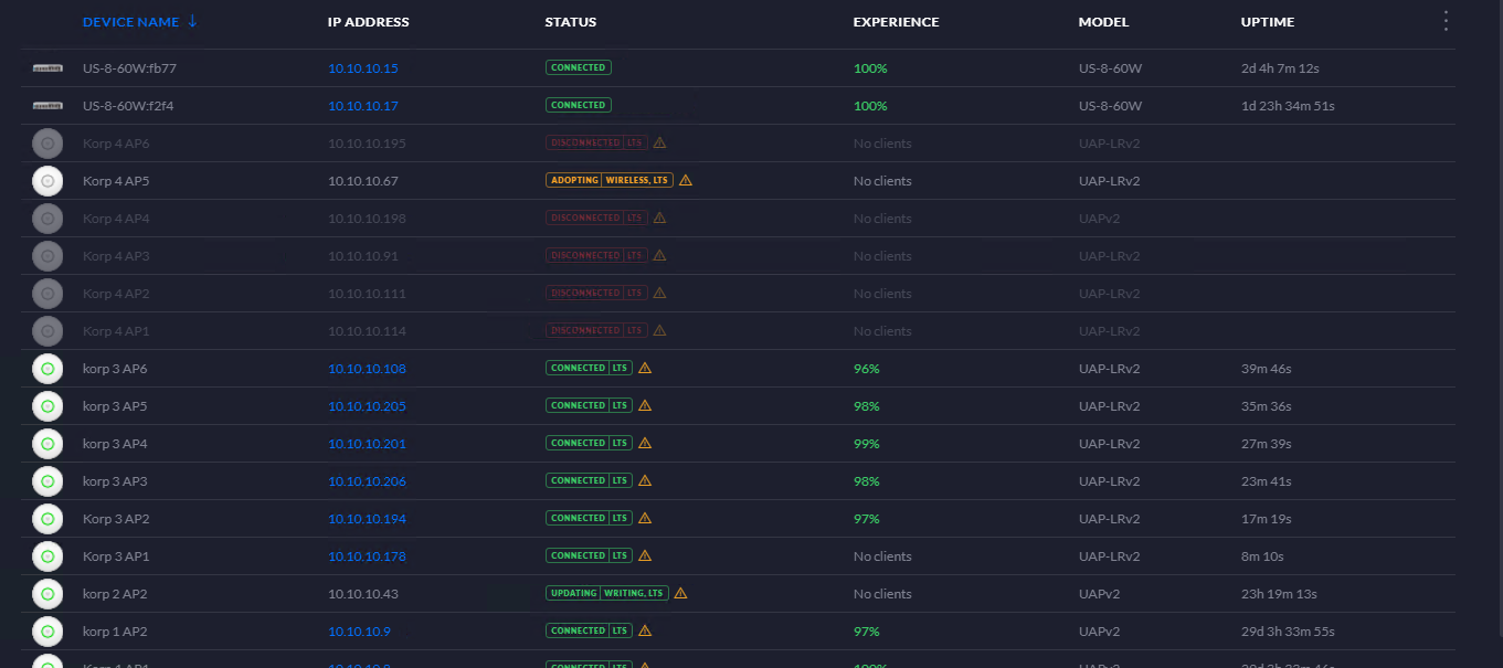

История: В какой-то момент мне сообщили что не могут подключиться к точке wifi, а конкретно не раздавал IP адреса устройствам. Зашёл я в панель управления и увидел примерно следующее:
8299

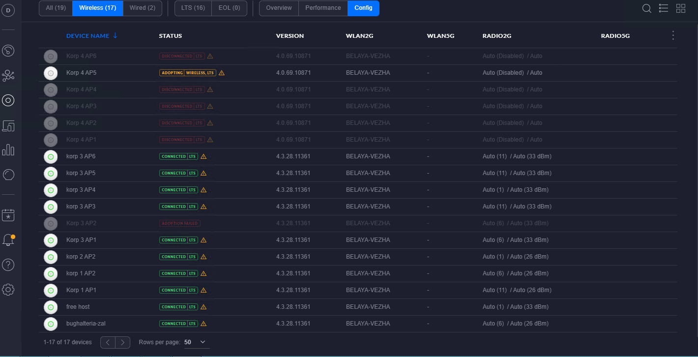

Что заметил: зайдя через гугл хром (фаерфокс почему-то не отображал), нашёл вкладку с версиями прошивки. Видно, что именно те точки что со старыми версиями они и отказываются работать и + какого-то лешего ещё одна точка с актуальной прошивкой... тут я подумал что дело в прошивке...

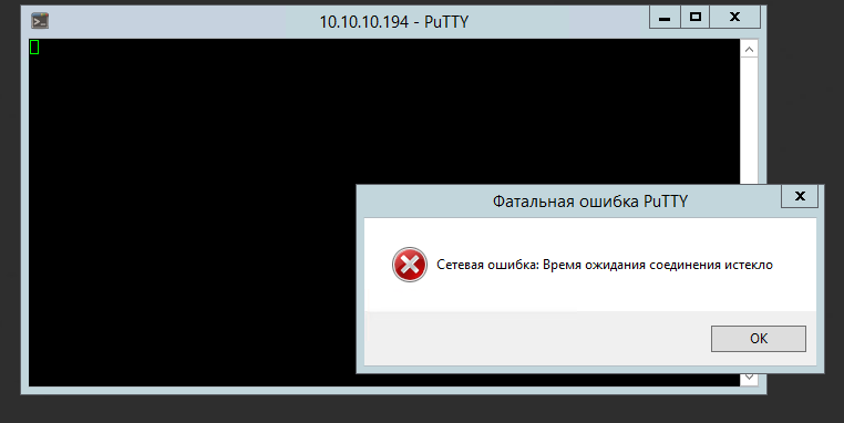

Точки не пингуются и подключиться к ним через SSH не могу (конкретно через программу PuTTY)

Проверяйте кабельное хозяйство, должны пинговаться если пинг не запрещен. Korp 4 AP5 видна в контроллере, но через беспроводной аплинк, или это так и задумано?
Как Вы увидели что через беспроводной аплинк ?
Нет, так не должно быть, всё через кабеля

Пробовал, пинг не проходит и коннекта через SSH тоже нету
На скриншоте контроллера, в столбце status.
Вывод: точка работает, сеть - нет

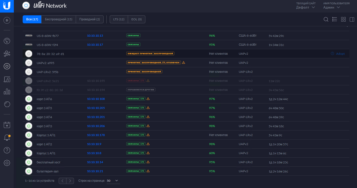

Попробовал я в общем эти нерабочие точки перенести на заведомо рабочую линию. Всё прошло гуд кроме 1 точки, та походу уже ушла на тот свет.
НО, когда подключаю эти точки обратно на свои места, пишет "Ожидает принятия" , "Беспроводной" и ситуация примерно такая (переведено на русский через translate):
8305
  • "Принять" не активно т.к. постоянно в режиме адаптации (справа на выделенной точке видно )
  • IP адрес не выдаётся
  • Удалить точки нельзя, выдаёт ошибку "There was an error removing UAPv2:a995. Device busy." (в переводе на русс. - При удалении UAPv2: a995 произошла ошибка. Устройство занято.)
- От чего статус беспроводной ? Куда копать ? Может ли быть проблема в адаптере питания (PoE)?
terentevsd
241
Ну так Wireless uplink!!!! Физически нет езернета к ней шнурком!
