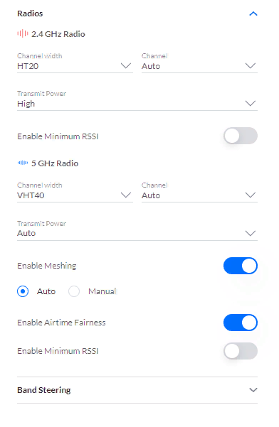

Я правильно понимаю что мощность это параметр "Transmit Power"? я поставил его на максимум, сеть 5G отключена. Настраиваю через Unifi controller.
Ловить пытаюсь через стену бытовки, те он лежит тут пока настраиваю, выхожу на улицу буквально 2-3 метро и всё. Стена в вагончике 10 см из дерева и утеплителя) При этом Wi-Fi от модема Ростелеком ловит достаточно далеко.

1)Выключил WI-FI от ростелеком
  1. вынес Unifi AP AC Mesh Pro на улицу
  2. Мощность поставил на высокую
И всё заработала, на дистанцию в 100 метров wi-fi работает с 2 делениями и урезанием скорости в 2 раза, но джумаю если поднять выше Unifi AP AC Mesh Pro и ситуация чуть улучшится.
