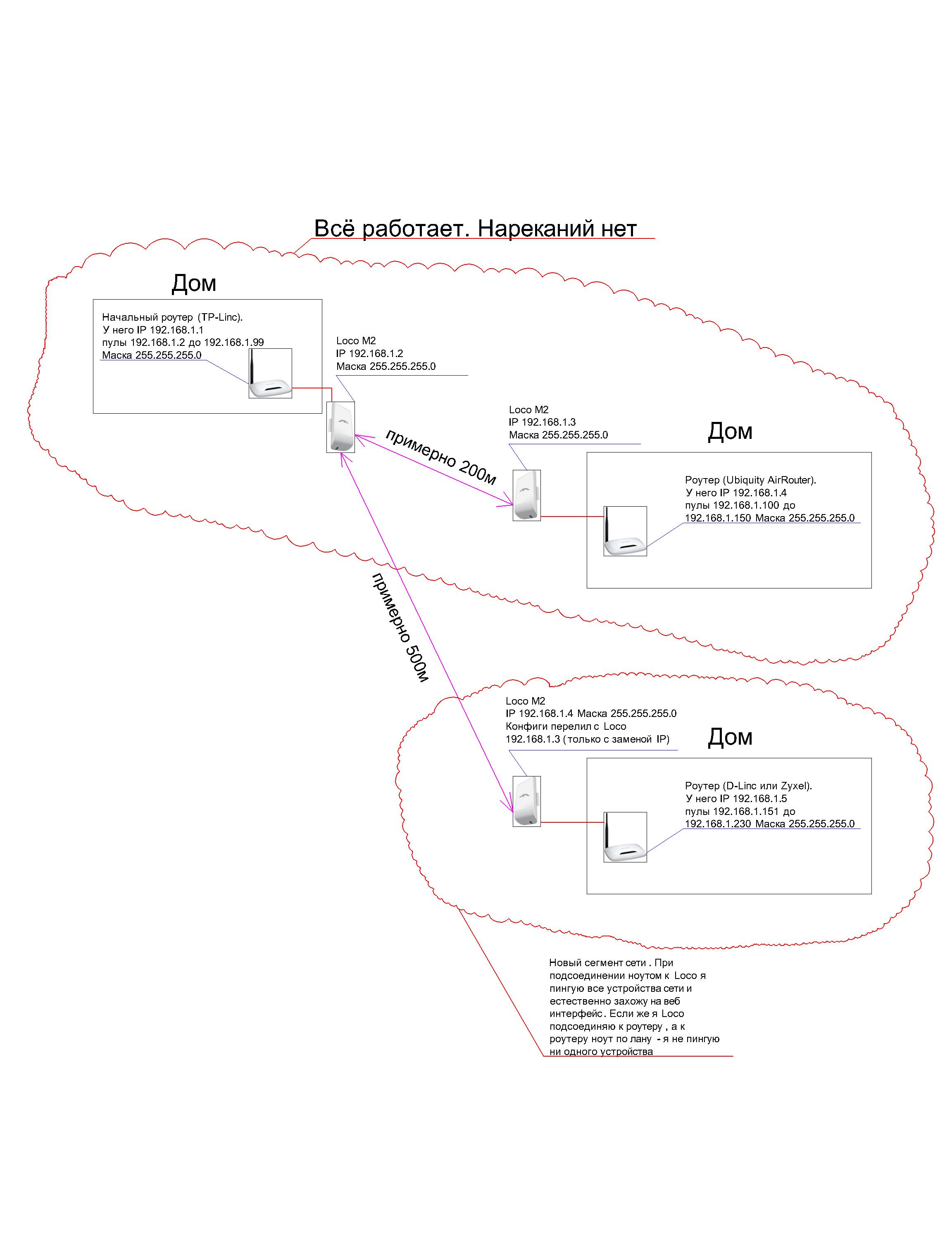

Доброго времени суток! Картина такова: имеется ранее настроенный мост из 2-х Loco M2 (роутер с приходящим интернетом с него на Loco m2 далее мост с Loco m2 и на роутер AirRouter). Потребовалось Добавить еще 1 точку на приём. Установил Loco m2, перелил конфиги с имеющейся принимающей атенны с заменой IP на следующий в подсети. Приём 75-85%, через ноут цепляюсь к новой антенне и все устройства ( 2 Loco m2 и AirRouter) пингуются и спокойно захожу в настройки. Далее настраиваю роутер (пробовал D-link и Zyxel) IP и маска в подсети. Пулы с другими не пересекаются (на 1 роутере 192.168.1.1-99 на 2-м 192.168.1.100-150 и на 3-м 192.168.1.151-240) . Но через роутер устройства "моста" не пингуются, не говоря уже об интернете.
Что то не правильно в настройках сети.
маски какие?
адреса на роутерах какие? параметры настроек какие?
нарисуйте схему и распишите где/что/и как настроено

на точке и роутере IP одинаковые
проверяйте последовательно, где именно перестает работать
проверяйте последовательно, где именно перестает работать[/QUПрошу прощения! Это ошибка на рисунке, добавляемая Loco 192.168.1.5 и роутер 192.168.1.6. Всё работает до роутера 192.168.1.6. Понятно, что проблема на 90% в настройках роутера. Но перелазил уже по всем настройкам раза 3. Но через него пинга нет и всё. Может есть определенные модели роутеров, которые не совместимы с оборудованием ubiquiti или в настройке самой Loco есть какая-то загвоздка?
а как вы роутером адреса раздаете?
пропишите на компе за роутером адрес вручную и посмотрите что будет
