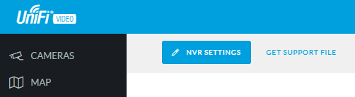

16. Зайдите в web-интерфейс UniFi-Video.
17. Перейдите в поле Settings (Настройки) в левом нижнем углу экрана.
18. Щелкните кнопку NVR SETTINGS (НАСТРОЙКИ NVR) в левом верхнем углу экрана.
19. Раскройте вкладку CONFIGURE, если она еще не раскрыта.
20. Измените Recording Path (Путь для записи) на «/exthd» (без кавычек).
21. Измените значение Space To Keep Free (Пространство, оставляемое свободным) на примерно 5% от общего пространства на диске.
22. Сохраните эти настройки.
