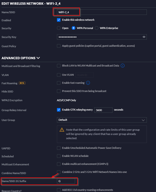

При убирании галочки "Combine 2 GHz and 5 GHz WiFi Network Names into one" , требуется указать постфикс в названии сети. 8726

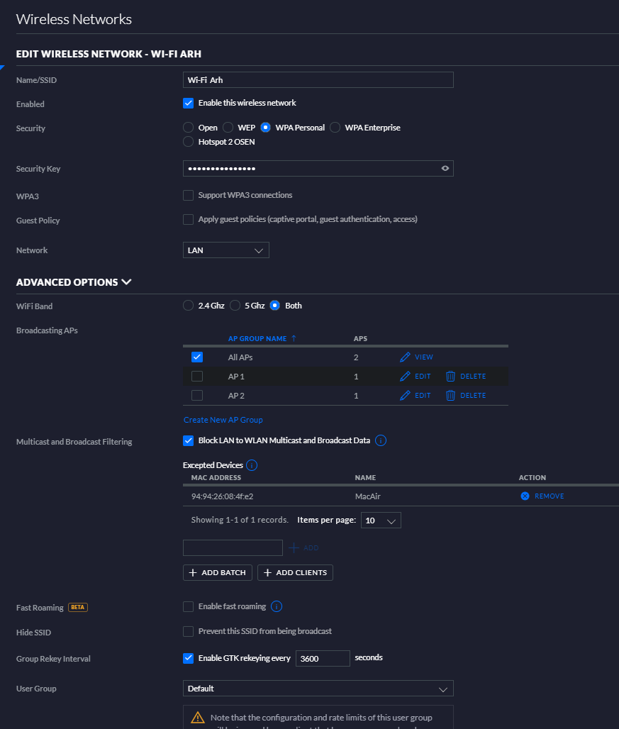

Для сравнения как было 8727

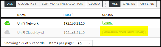

Еще и на портале https://network.unifi.ui.com/ задвоился ключ:8725

Спасибо за ответы, НО как создать две сети с именно таким именем "WiFi-2_4G" и "WiFi-5" - или это возможно только именно с постфиксом
Сейчас смотрю стоит одна сеть с параметром both

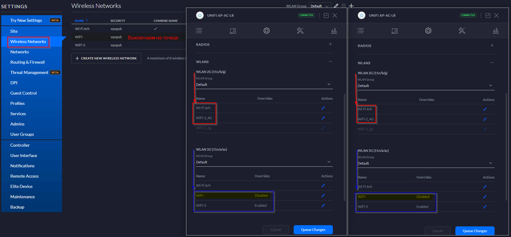

Это скрин с новой прошивкой. Том всё очевидно было.

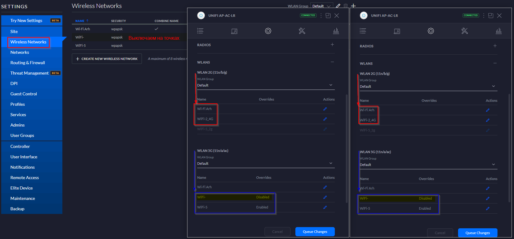

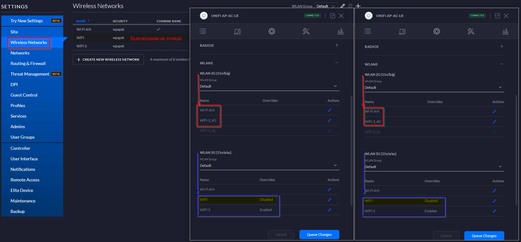

ТАК ?
Создал сети:
WiFi- wpapsk Name/SSID 2G Suffix 2_4G -- "WiFi-2_4G" сеть делаем видимой на точках, а просто "WiFi-" - выключаем
WiFi-5 wpapsk Name/SSID 2G Suffix _2g -- "WiFi-5" сеть делаем видимой на точках, а с суффиксом "WiFi-5_2g" - выключаем
8729

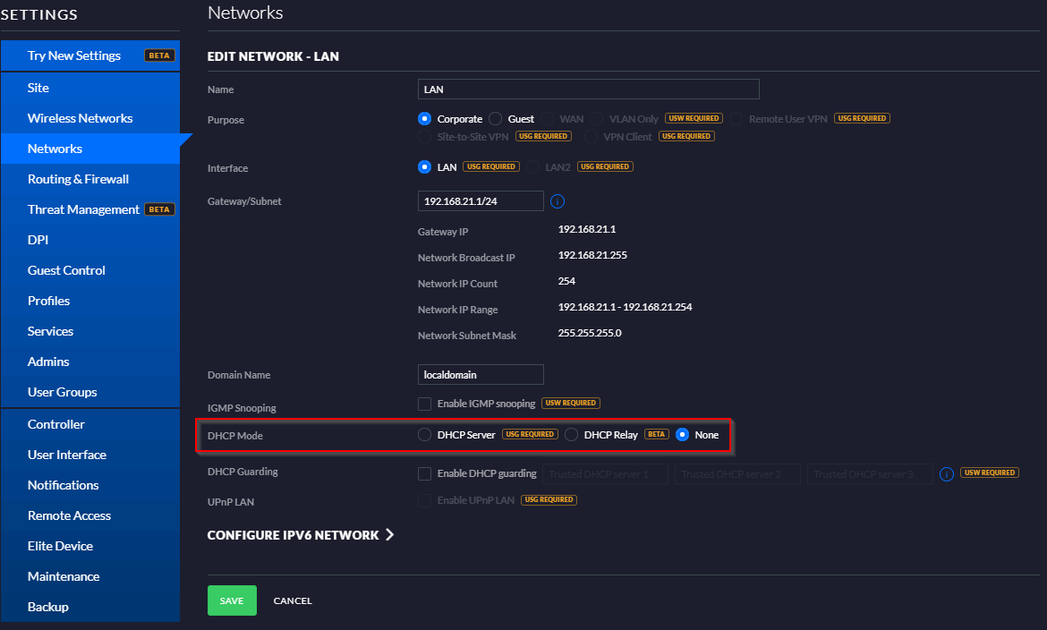

Уточняющие вопросы по DHCP

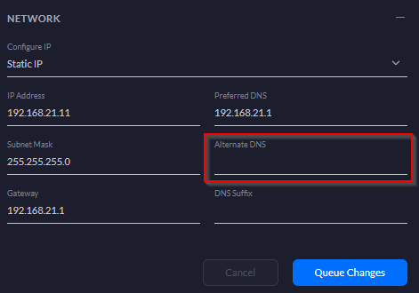

1. Нужно ли указать Альтернативный DNS в свойствах точки
8730

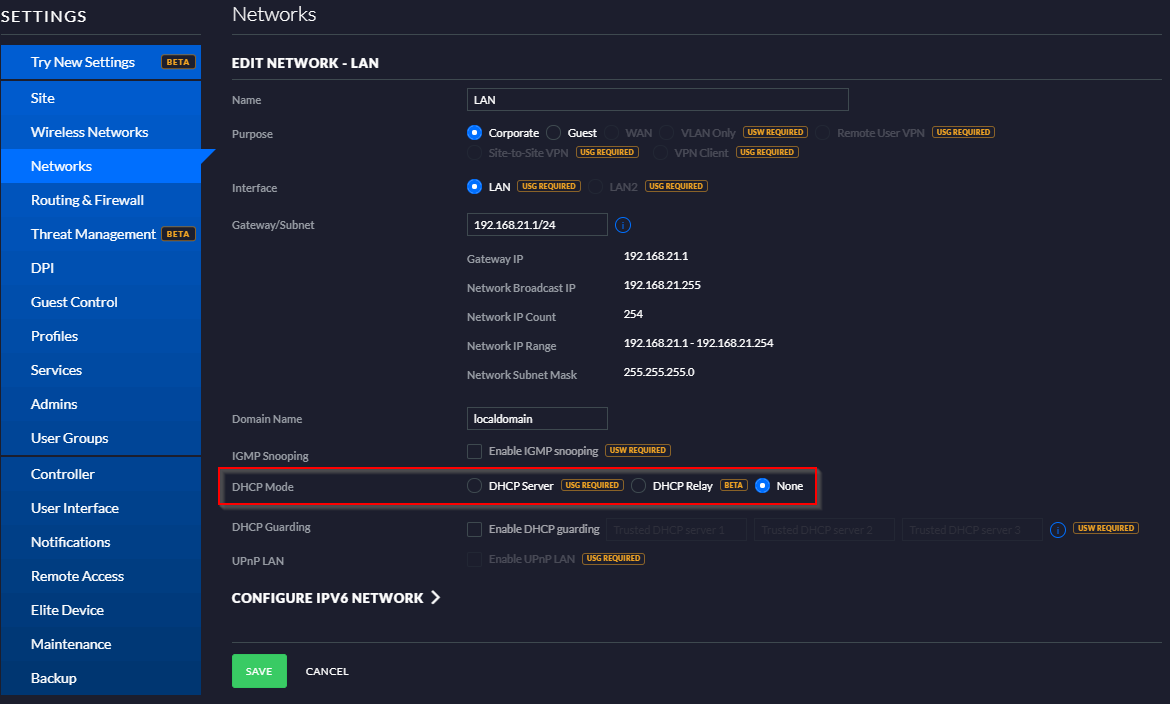

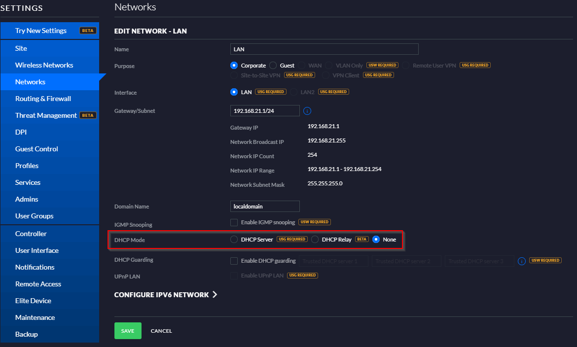

2. Как правильно поставить переключатель Setting->Network->DHCP Mode = Выключить DHCP-None или "DHCP Relay"BETA
(I) DHCP relay parameters are configured on the "Settings > Services > DHCP Relay "
Ух ты , требует USG. ранее (в более новой прошивке) можно было указать роутер с DHCP сервером без USG
(I) UniFi Security Gateway Required
Please connect and adopt a UniFi Security Gateway to enable the DHCP relay configuration.
При этом можно указать отдельные опции DHCP Options
8731
