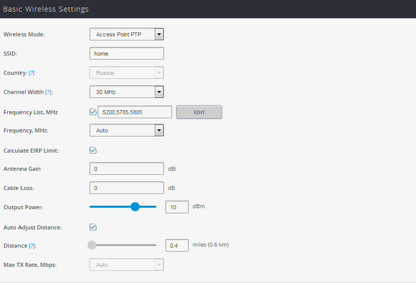

Доброго времени господа!!! есть вопросик по совместимости Rocket 5AC Lite и NanoBeam 5AC 19. Возможно ли их настроить друг на друга?
R
roma.unicom
10 Ноя 2016
33
41
Други не скупитесь на советы, 3 часа мучаю сие чуда и ни как они не хотят дружить. r5ac-lite привинчена к секторной антенне am-5ac 21-60. может я что то не так делаю???
R
roma.unicom
10 Ноя 2016
33
41
Все делается как говориться на столе, для начала настраиваю р5ац-лаит как точку доступа , а нб5ац19 как точку клиент.

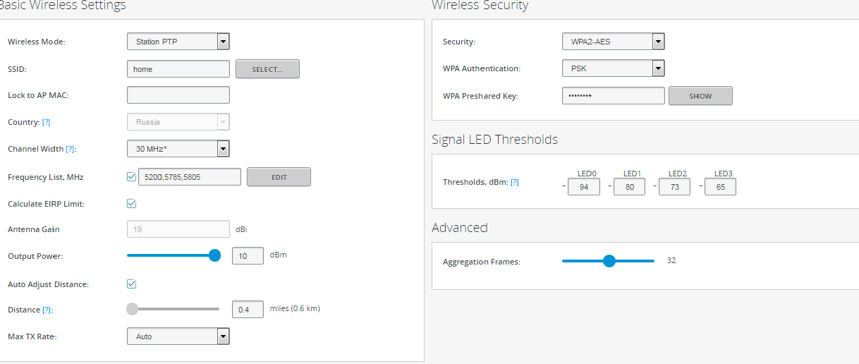

Dronis3 спасибо за помощь, железяки увидали друг друга, но без шифрования никак нельзя Вы же понимаете, политика безопасности и вся такая суть. В чем собственно дело то оказалось???
R
roma.unicom
10 Ноя 2016
33
41
Там все было одинаково и имя сети и тип шифрования и пароль тоже. Это не может быть каким нибудь глюком?
R
roma.unicom
10 Ноя 2016
33
41
На нб5ац 19 стоит хс.7.2.1 а на р5ац-лаит стоит 7.0.3 вот по буквам не помню.
Нужно ставить и там и там 7.2.4, это только первый глюк, еще их столько будет если так и оставить...
