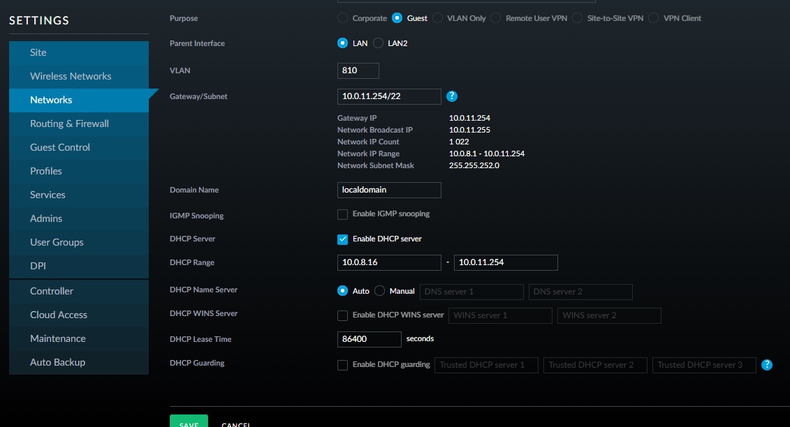

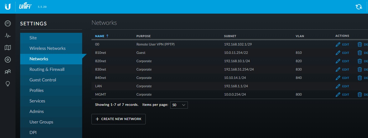

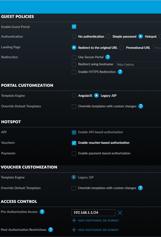

Собственно вся проблема в том что не получается перейти на сайт авторизации (где вводишь ваучер) из гостевой, открытой сети. Подскажите может что я не так настроил? скрины с настройками ниже. Сам контроллер находится в сети что создана по умолчанию (LAN) но на страницу хотспота не получается зайти из сети 810net

Насколько я понял хотспот(сайт авторизации (где вводишь ваучер)) находится в vlan 1, а гостевая vlan 810.
Вопрос:
1) Как получить доступ к хотспоту(сайт авторизации (где вводишь ваучер)) из vlan-810 в vlan-1?:confused:
Добрый вечер, может просто не до понимаю еше эту систему, но смею предположить что вы не указали Юзер Групп, скорей всего в Юзер Групп есть привязка к созданными Влаными, А то есть наверно Привязка такая (влан+Интерфейс=Юзер Групп) За Юзер Групп стоит Гостевая или Стаф и так далее

Получилось только так:
1) Установил еще одну сетевуху и пустил ее в vlan 810
2) в настройках Guest Control => Redirect using hostname вписал ip-адрес с сетевой карты которая смотрит в vlan 810
и все работает!
