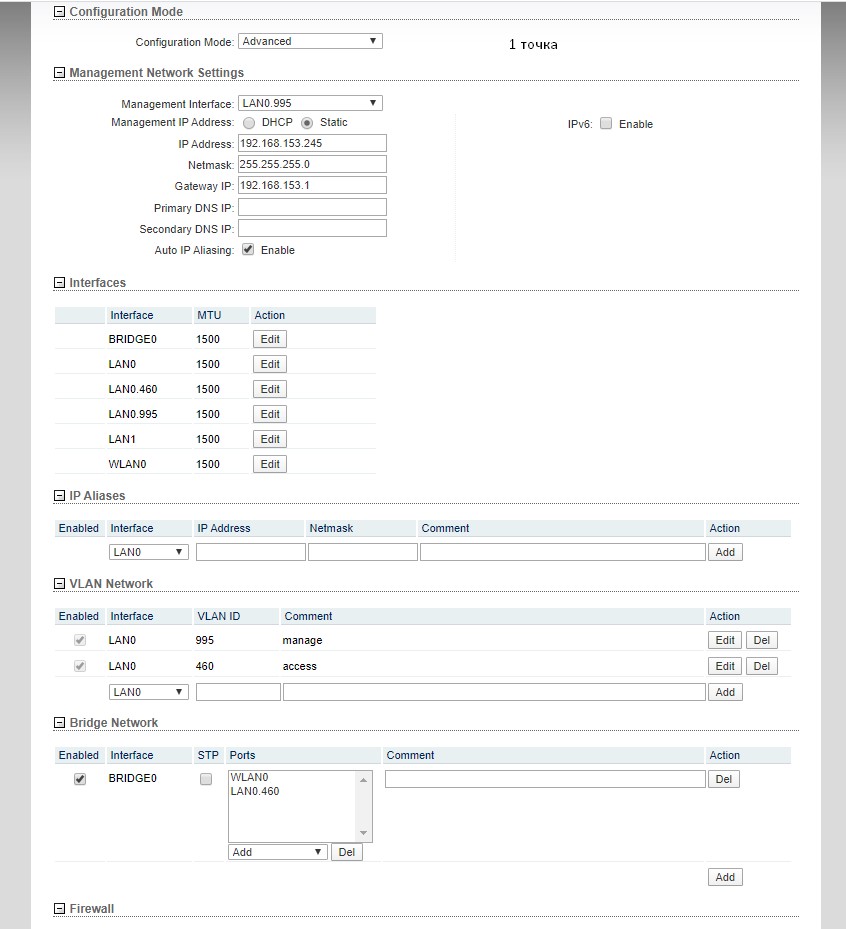

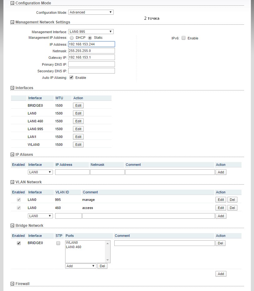

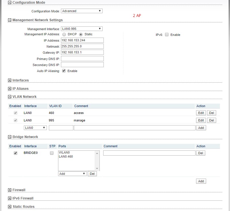

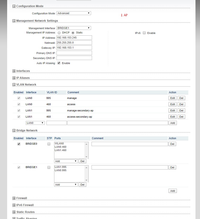

Подключают две точки от одного POE, возникла проблема что не могу прокинуть вланы с точки 1 на точку 2, из-за чего на ней нет менеджмента и не работает интернет.
Менеджмент в влане 995, интернет влан 460.
Сейчас с свича на порт точки транком уходит 995 и 460, первая точка доступна, вторая нет, какие настройки вланов и бриджей нужно сделать чтобы заработали обе, метод тыка ничего не дал.
Просьба подсказать как это сделать?
