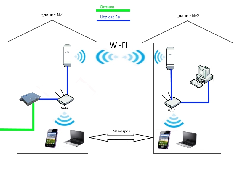

Всем добрый вечер жители и гости данного форума. Хочу обратится к гуру nanostation с просьбой о помощь. Перелопатил весь интернет, ютуб и гугл... на форуме есть схожее темы, но к сожалению на свой вопрос так и не нашел ответ. В общем силен я больше в монтажной части( прикрутить, при сверлить, и тд.) , а вот в настройках не особо понимаю(((. Сразу оговорюсь понимаю как зайти в интерфейс модемов, роутеров, прописать ip и тд, владею компьютером на уровне чуть выше чем просто юзер( ну это так отступление). В общем настроил я эти две loco m2 одну в режиме access point , другую в режиме station, между собой они с коннектились и на второй loce даже появился интернет на utp проводе, но хоть убейте никак не могу подключить еще роутер чтоб он раздавал wi-fi с этим интернетом и стационарный компьютер.Тип подключения как я понимаю PPPoE(могу ошибаться) Если кто сталкивался с подобным и имеет опыт настройки аналогичного, прошу объяснить, где какие ip, dns-ы, прописывать чтоб все заработало. схему прилагаю. Заранее благодарен!

На 4 этапе пытаюсь повесить роутер дабы раздавал wifi и по проводу еще один компьютер, интернета нет. роутер периодически говорит о конфликте ip адресов. не могу понять где именно конфликт.
а как этот роутер проводом подключаете к какому порту? как на нем ip адрес настраиваете?

подключаю в порт куда обычно интернет вставляют. ip настраиваю чтоб получал от dhcp. Чуть позже попробую зарисоавть схему где какие адреса я прописываю. Может где то я накосячил...,поправьте.
Это WAN порт, соответственно вам его настроить нужно на авторизацию по получению IP от сервера dhcp и посмотреть что он получает и нет ли такого адреса в сети (может он на каком то из устройств вручную прописан)
либо, втыкаете провод в LAN интерфейс на роутере и убираете в нем настройки dhcp сервера (что он адреса не раздавал) и ваш роутер станет простым коммутатором и будет пропускать всю сеть.

я так тоже пытался сделать, ставил обычный неуправляемый коммутатор. результат тот же. Вот зарисовал с ip адресами кому что я присвоил. возможно нерпавильно. Завтра буду на объекте, попробую посмотреть какие устройства еще висят на первом роутере и какие ip адреса у них.

Спасибо за попытку помочь мне. проблема была в человеческом факторе, в одном из пачкордов была неправильно обжат коннектор rg45. нашли, устранили, все встало на свои места. Вопрос исчерпан. P.s. и да, как говорится 7 раз отмерь один отрежь;)
