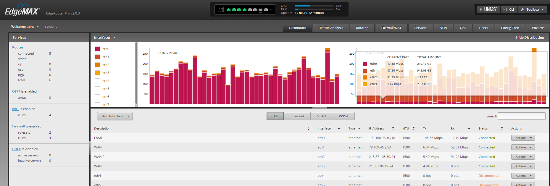

Доброго времени суток,
Есть такая железка, в нее приходит 2 канала(со статикой). Настроил 2wan 1lan через Wizard Setup. Появилась нужда подключить 3wan. Ткните пальцем как это сделать ибо мои манипуляции эффекта не возимели
Версия: EdgeRouter Pro v2.0.3
ЗЫ по поиску ничего такого не нашел если все же есть киньте ссылок
Заранее спасибо

Если Вы для WAN использовали порты совмещенные с SFP, то высока вероятность, что 3 WAN в 1 LAN не получится сделать. Уж больно редко встречающаяся надобность.
Есть документация, но для 1.9: https://dl.ubnt.com/guides/edgemax/EdgeOS_UG.pdf
нет, у меня к коммутатору провайдера приходит оптика, а от него пачкорды медные.
лан у меня eth0, wan eth1, eth2, eth3. eth3 я настроил, но проблема в том что трафик на него не распределяется
порты совмещенные с sfp: eth6, eth7
