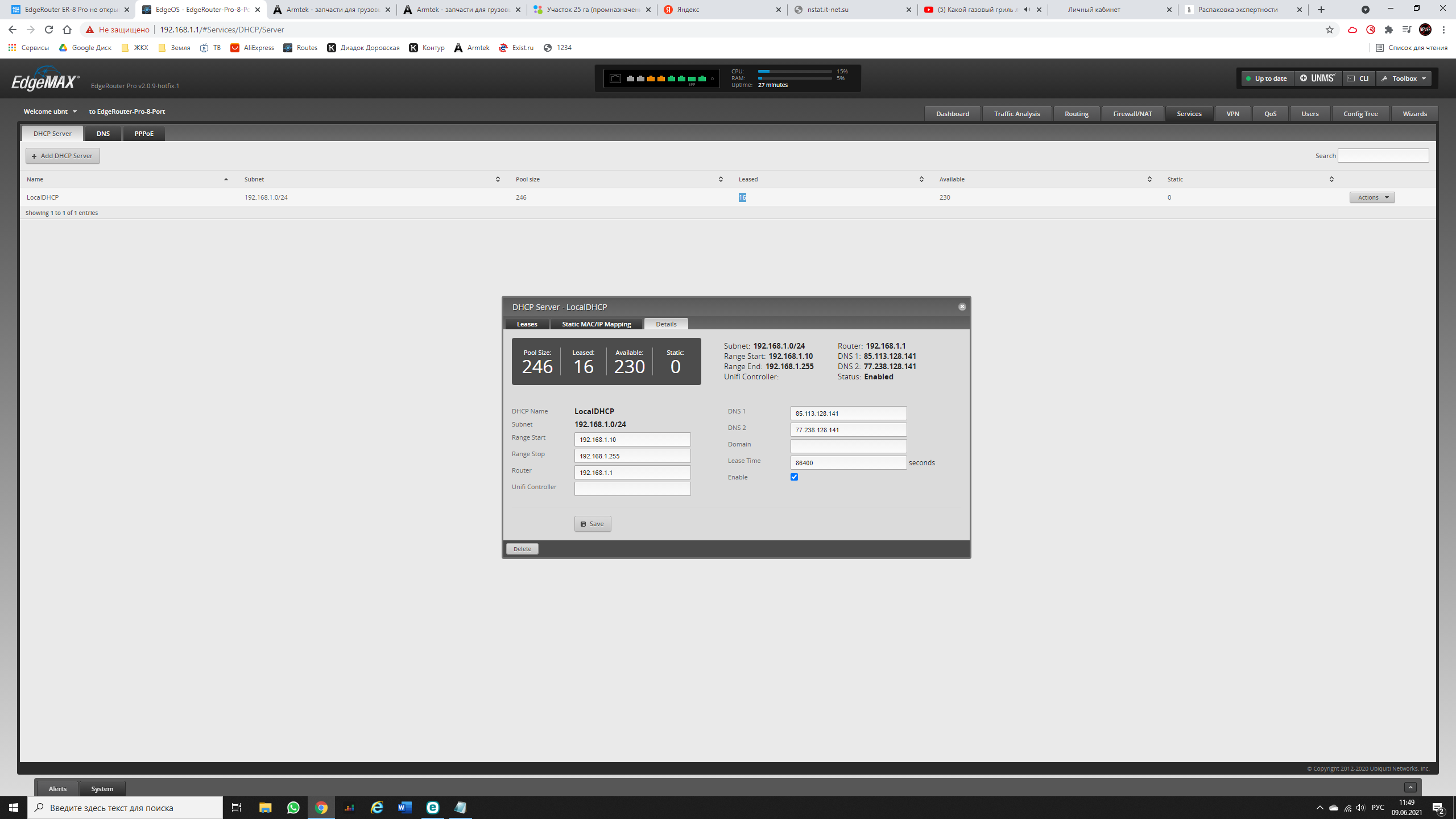

Ну это так в этой статье реализовано. У меня порты с eth0 по eth6 объединены в br0. и на eth7 кабель провайдера. Это неправильное решение? Или как-то можно было гораздо проще?
Services - DHCP server - details там дать днс.
это уже было, скриншот приложил, там видно, что ДНС-адреса есть

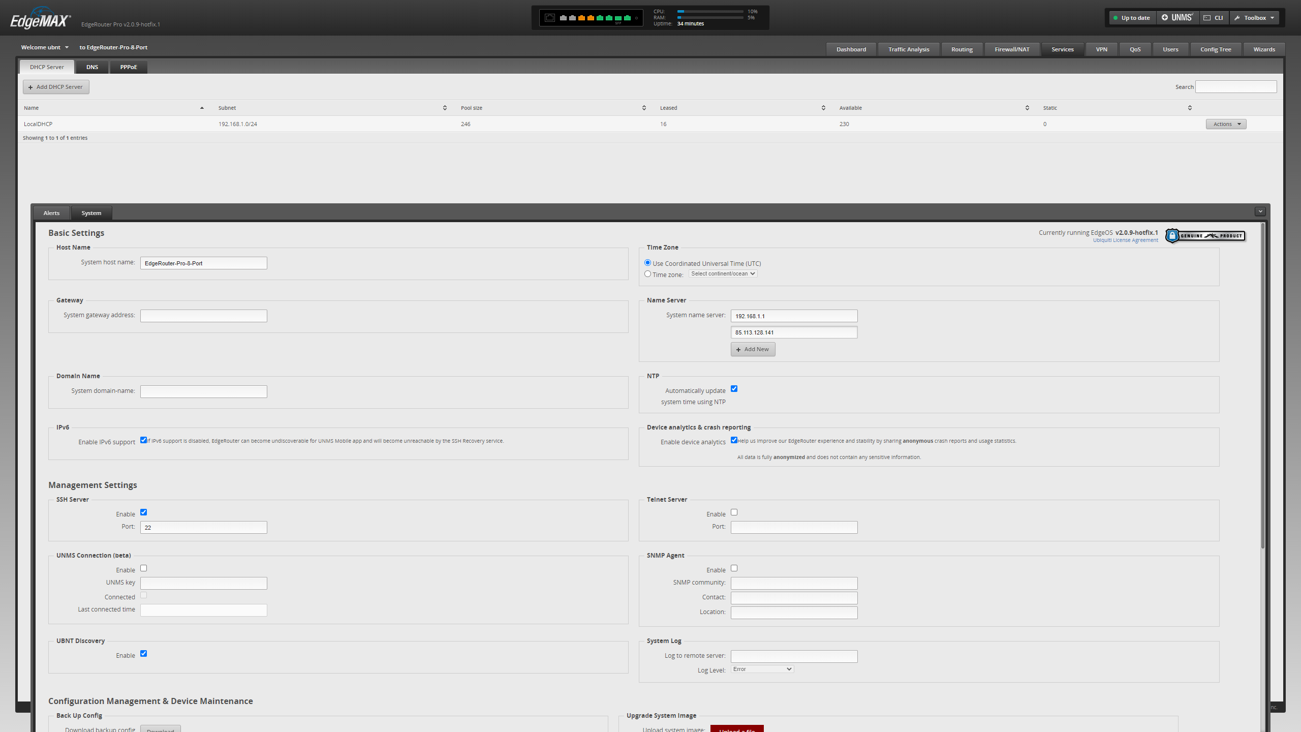

думаю классика в доме это очень хорошо, чем вот эти кастыли. Простите, куча портов будут с этим br0? для чего не понимаю.
остались бы на switch0 и точка. в Классической настройке. там прекрасно все из коробки работает.
и что за идея фикс прописывать именно провайдера днс? хотя-бы один публичный.
Cache size: 10000 изменить на 300-600 (дефолт 150)
днс теперь смотрю работает по логам. ошибок нету.
name server 8.8.8.8 поставьте хотя-бы плюсом. то есть 3 будет.
а в dhcp второй тоже на 8.8.8.8(1.1.1.1)
по настройка вроде бы ок с днс.
