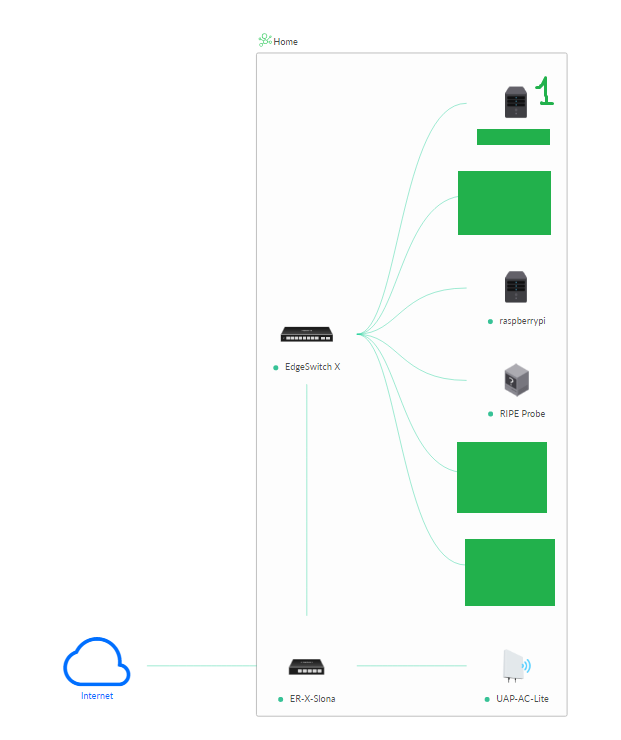

Ниже топология сети:
9561
1 - ПК жены
к UAP-AC-Lite подключены 3 телевизора и мобильники.
Общая ширина канала от Билайна 300 Мбит (по факту спидтесты показывают в среднем 230М). Такой нагрузки достичь не удается даже если 10 видео включить на всех устройствах, так что на ширину канала не грешу. Все внутренние подключения по гигабиту.

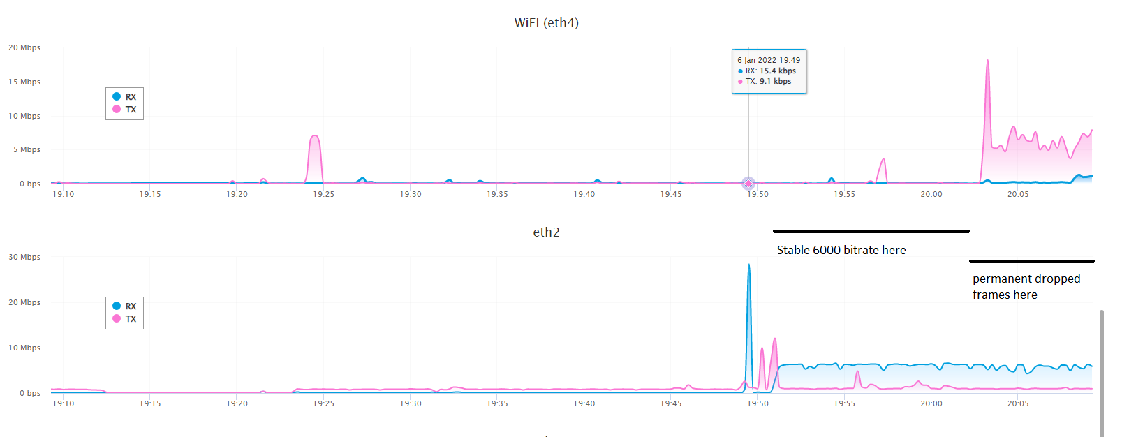

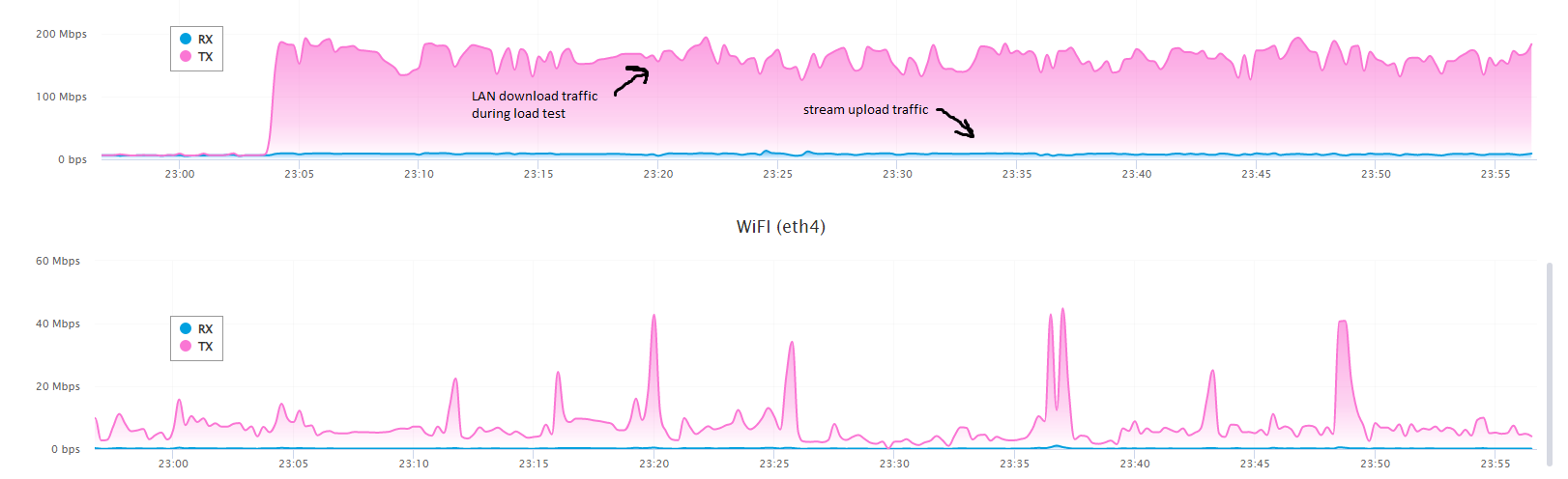

Ситуация тем более странная, что актуальна как при наличии так и при отсутствии нагрузки по LAN. Ниже скриншоты тестов, включили на ПК загрузку со стима (~150М DL выдала) и включили стрим - дропов нет. Как только включили видео с нетфликса на ТВ ( в пике 50М, далее не больше 5) - сразу пошли дропы.
9563

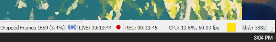

Вот что в момент дропов показывает OBS. Иногда желтое, иногда падает в красный.
9565

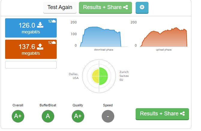

Можно скрин после теста.
Qos в настройках есть.
Почитать ещё про cake на гугле и на форуме.
S
Slona
6 Янв 2022
38
Скрин прилагаю. Сегодня что-то даже похуже чем обычно, в основном 200+ показывал ранее.
9567
