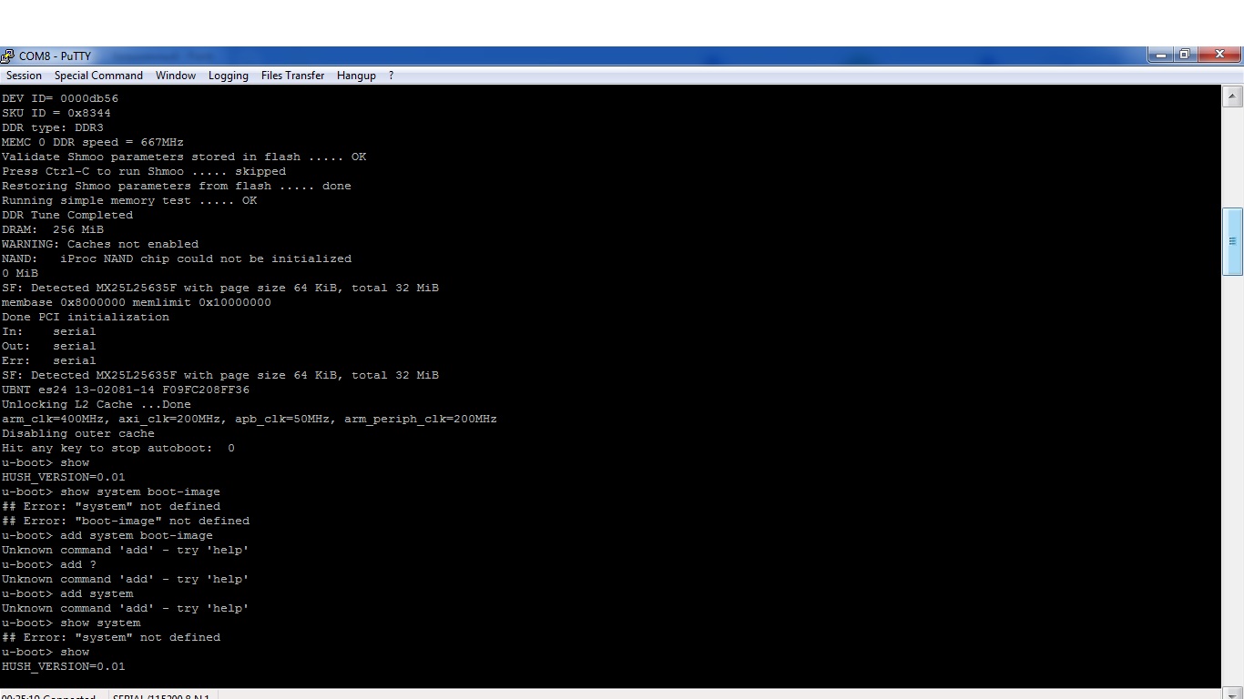

Здравтствуйте
Вы знаете, не работает у меня по этой инструкции
При вводе команды show systeеm boot-image пишет, 'system' не существует; boot-image не существует.
При вводе запроса add - пишет что такой команды не существует

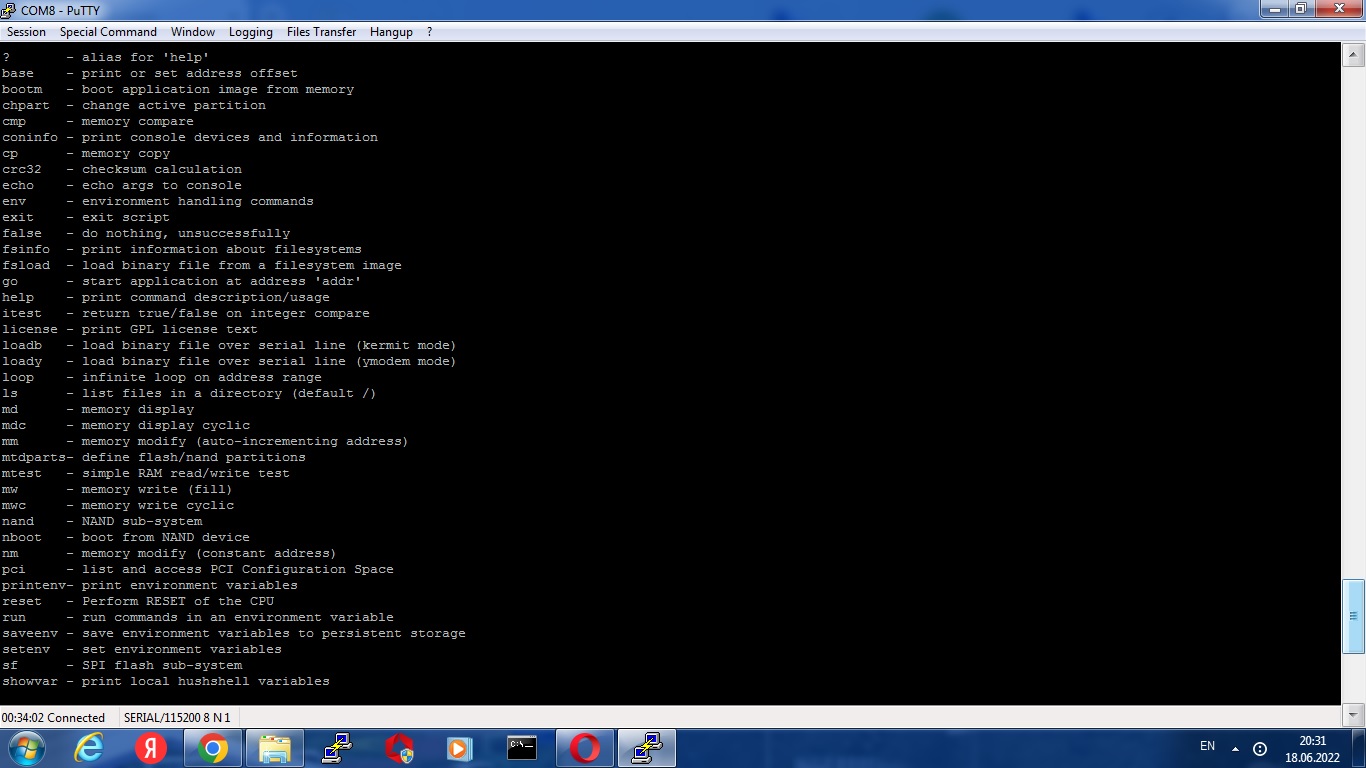

Появился рабочий коммутатор, что и как от туда можно вытащить, т.е. как скачать прошивку так, чтобы можно было ее воткнуть в кирпич. И при этом работало исправно два устройства одновременно :)
