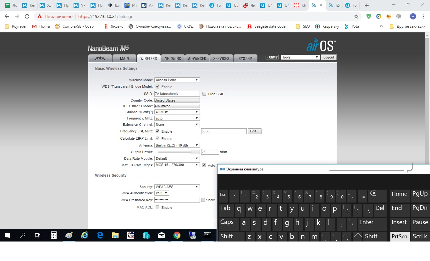

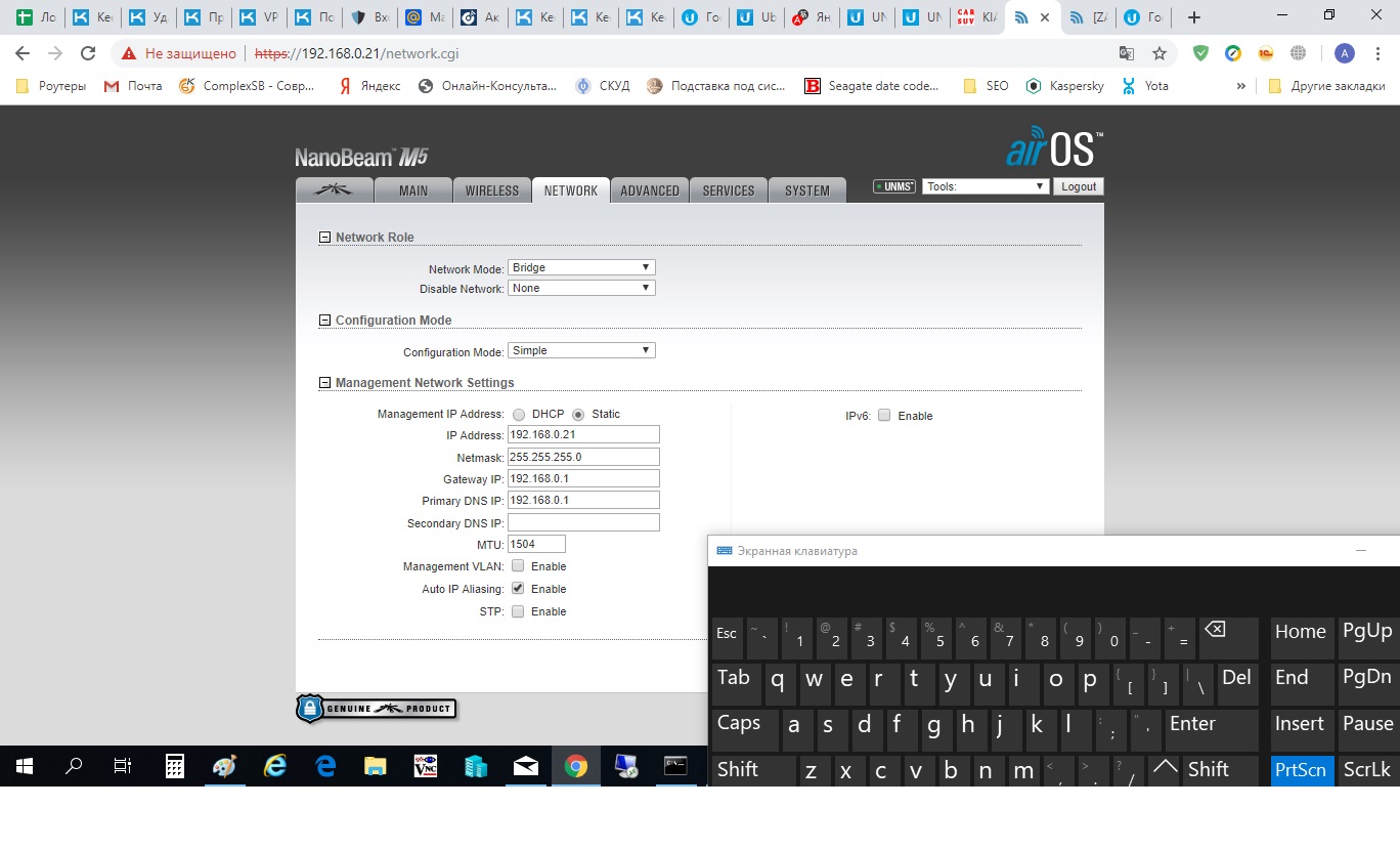

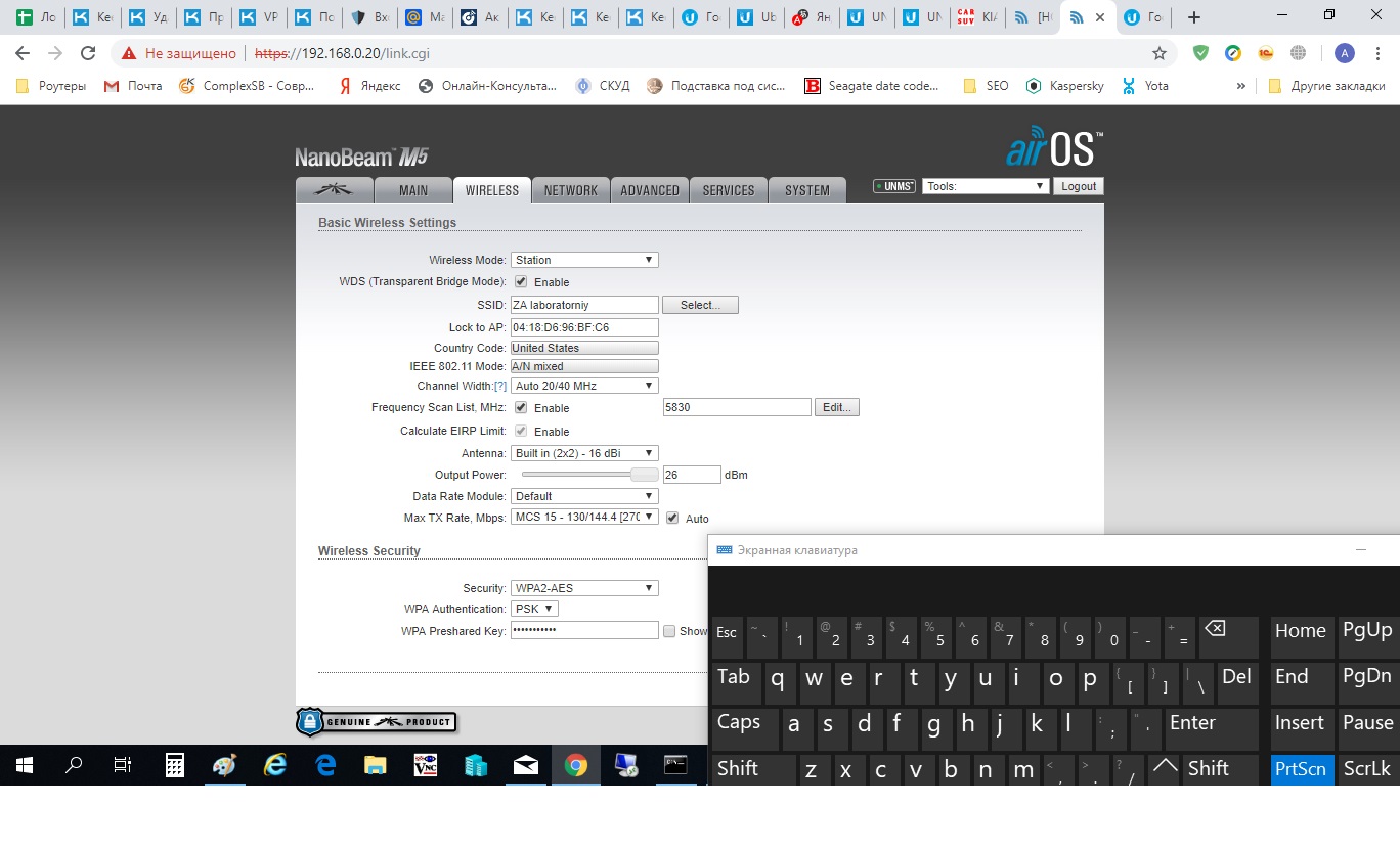

Потребовалось создать отдельную гостевую сеть, с другой подсетью. В тестовом режиме, на столе, была собрана схема с keenetic (главный) и keenetic (точка доступа ) соединённые по проводу с друг другом, сделан проброс Vlan 5, так чтобы клиенты подключающиеся к гостевой сети получали IP адреса (с другой подсетью) от главного keenetic. Всё работает.
НО как только в схему добавляются антенны NanoBeam M5, IP адреса не назначаются при подключении клиентов к гостевой сети.
Подскажите, какие настройки необходимо произвести дополнительно на антеннах NanoBeam M5 для пропуска Vlan 5 от одного keenetic до другого ?

Вы понимаете, что это форум посвященный связкам ubiquiti и иногда по микротикам отвечают. Связку с кинетикум тут мало, кто, если вообще знает. Посмотрите документацию на NanoBeam: https://dl.ubnt.com/guides/airOS/airOS_6_UG.pdf стр.41. И Вы не указали версию прошивки.

Firmware Version: XW.v6.1.12
Build Number: 33003
То что на 41 странице, видел и находил в настройках антенны. Можно где-то почитать, как там правильно чего указать ? На Lan0 или Wan0 прокидывать Vlan ?
Связка с кинетик с кинетеком работает, мне не нужна информация по ним, мне бы по антеннам.

Тема закрыта, антенны всё пропускаю, проблема была в управляемых коммутаторах, в локальной сети.
