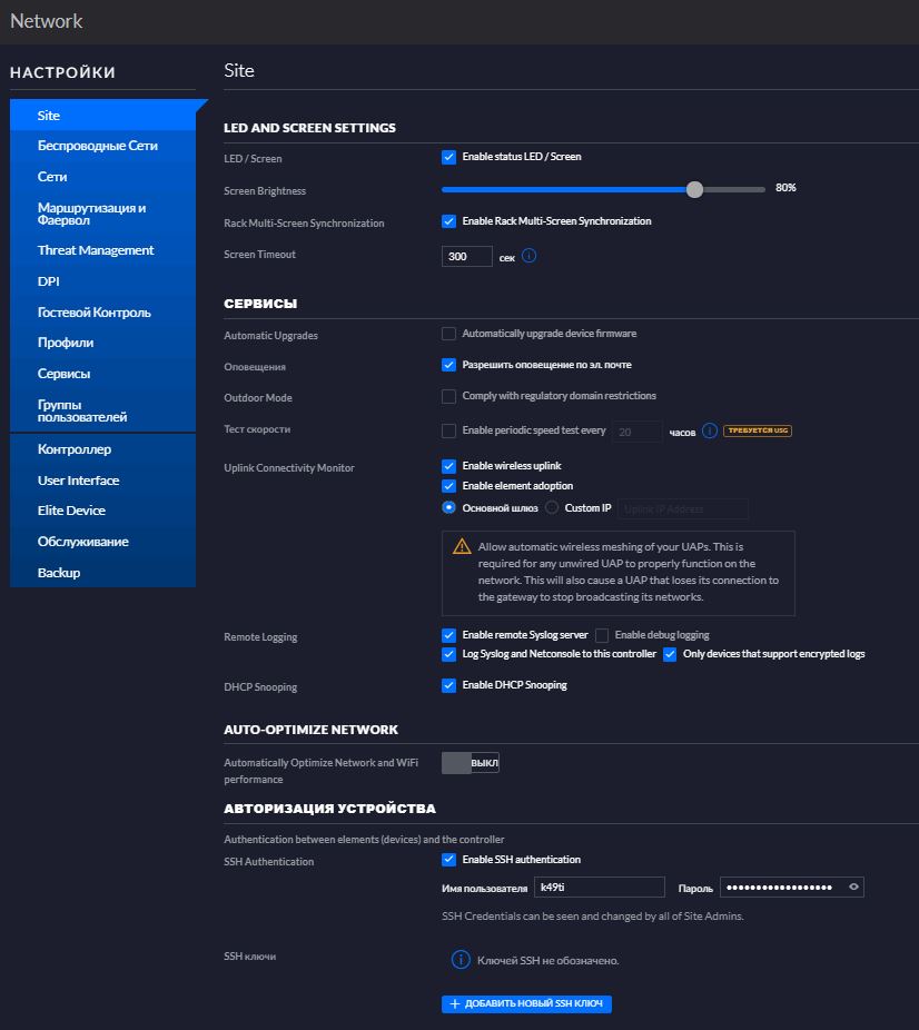

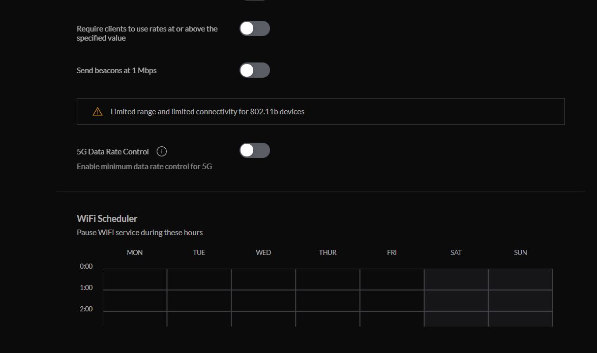

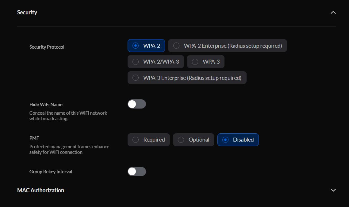

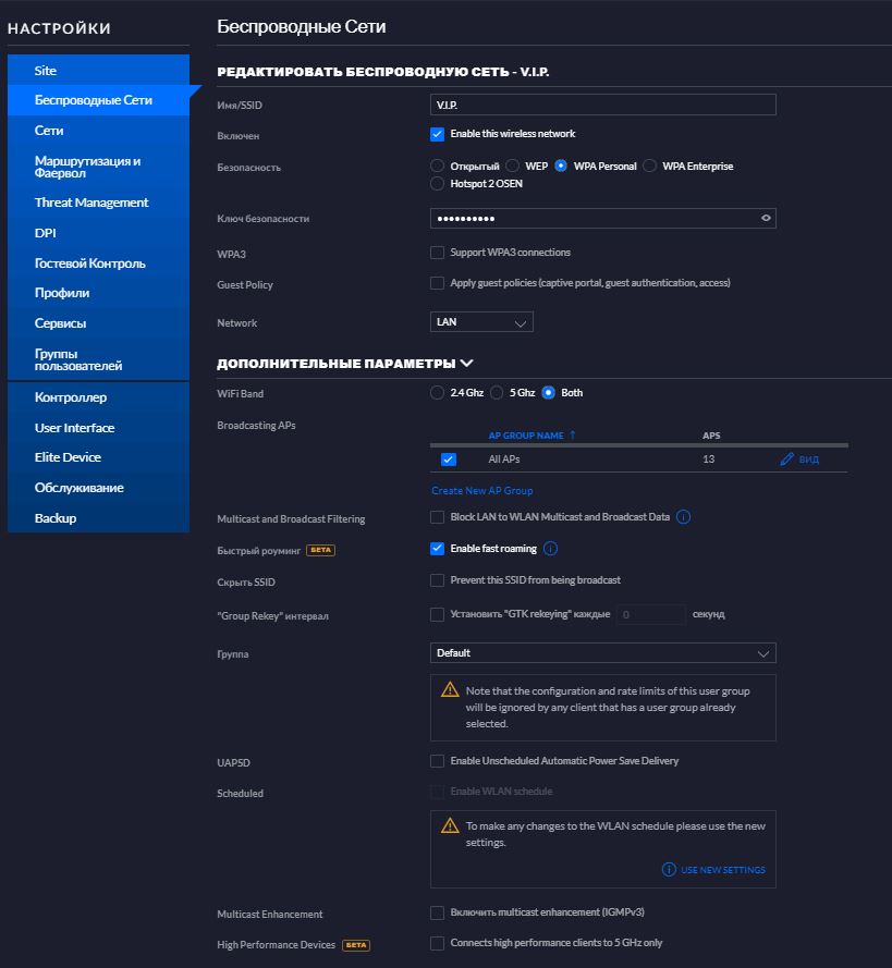

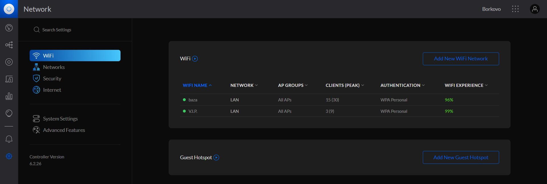

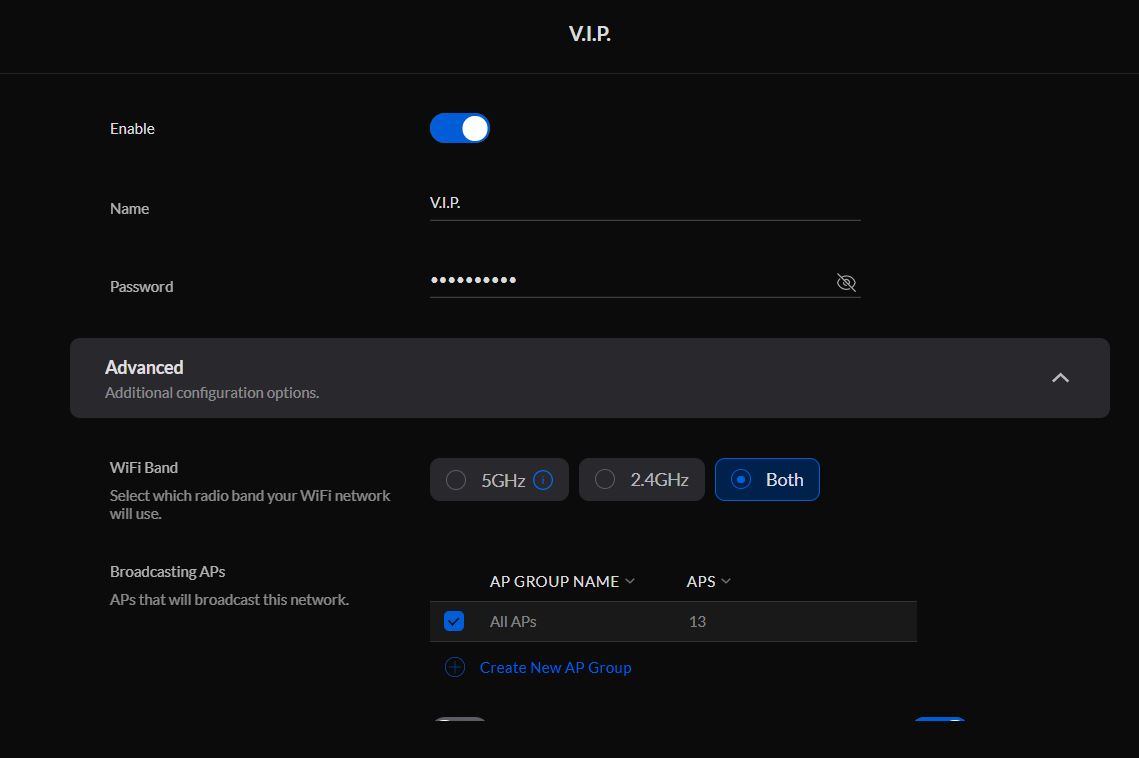

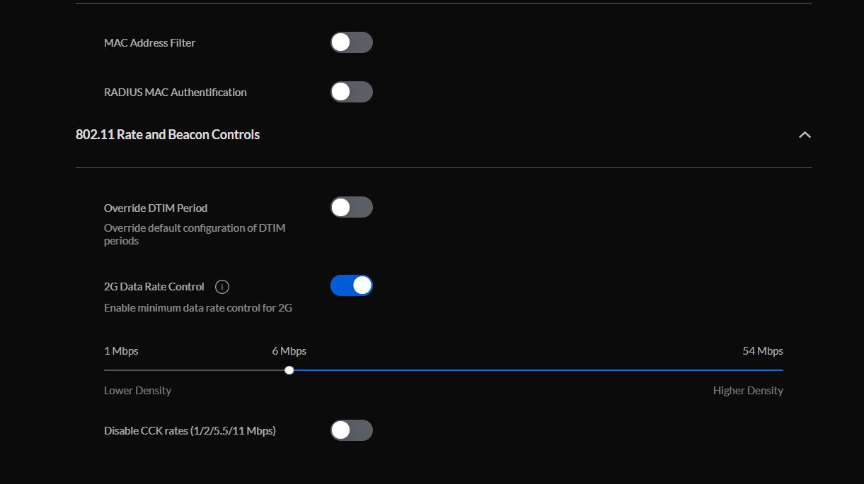

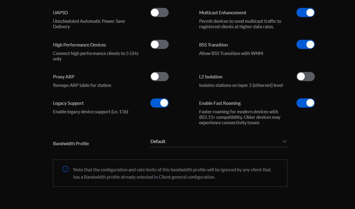

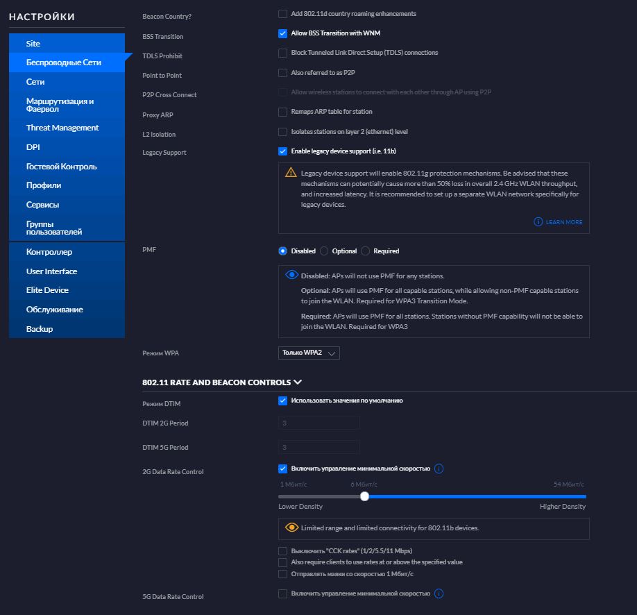

Скриншоты Wi-Fi. Как ни странно, именно раздела site у меня нет. Или не там смотрю?

Елки-палки! Где вы раньше были? Полез изучать, по результату отпишусь. Блин, это надо в инструкцию внести большими буквами, чтобы сразу переключались на Old interface

Поковырялся. Вырубил Auto-Optimization, не помогло. Вырубил IGMPv3 - не помогло... Опять в тупике. Кстати, еще интересно. В старой версии половина топологии куда-то делась... В "Устройствах" все на месте, клиентов видно, а в топологии только половина....

Uplink отключить. Или у вас wifi по воздуху конектится? Если нет убрать.
Fast roaming, отключите не вижу смысла. Особо не работает.
11b для чего?? Отключить
Ручное DTIM, 3 всем
RATE control убрать
