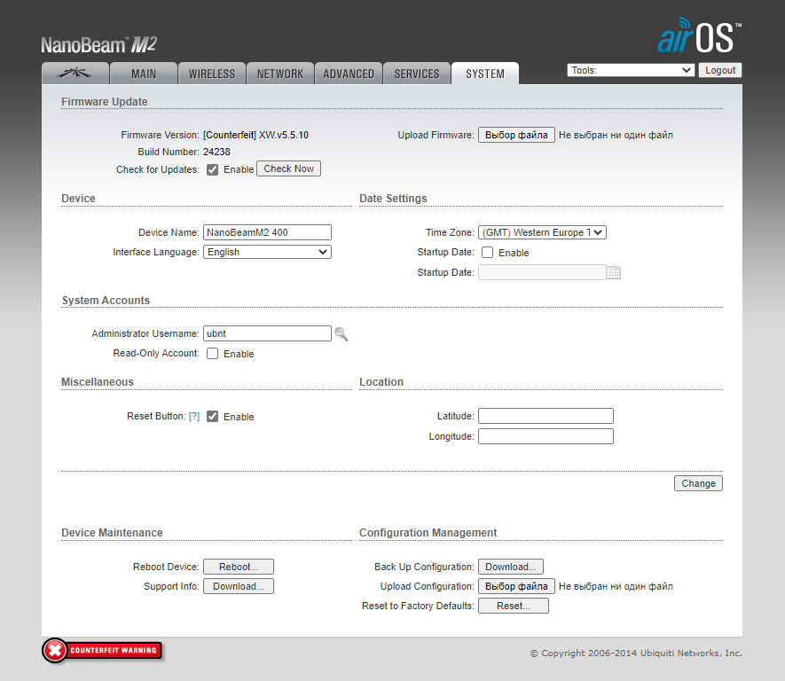

Прошил таким образом прошивку 5.5.10-ct, теперь вместо "flash memory failure detected" выдает "Counterfeit":
8336

Очевидно эта единственная прошивка, которая не затрагивает поврежденную область флеш-памяти (если ее не перепаивали):
Если перепаивали, возможно программа по идентификатору определяет, что память не родная и не работает. Тогда всё.
