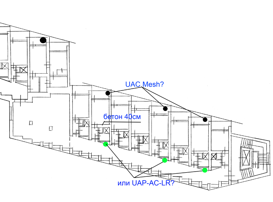

Господа, нужен совет.
Работаю в санатории, хотим расширить зону покрытия зоны wifi, на сегодняшний день используется бесшовный wifi но в другой корпусе с использованием Unifi AP
схема где хотим построить сеть wifi
но вешать в коридоре точки доступа достаточно накладно так как много перегородок и сигнал гасится, думаем может повесить внешние точки доступа на балконах, но есть свои минусы тянуть провода по улице с вышки еще удовольствие..
на чем лучше построить хорошую сеть, чтоб и не дорого и качественно?

Собственно Mesh рассчитан на расширение зоны wifi без использования проводов. Возможна просадка по скорости, если один и тот же диапазон используется и для клиентов и для расширения сети. Или взять обычные точки доступа с двумя LAN портами, тогда с вышки (или от базы) потребуется один провод, а дальше как гирлянду их развешивать.

......взять обычные точки доступа с двумя LAN портами, тогда с вышки (или от базы) потребуется один провод, а дальше как гирлянду их развешивать.
Простите, что вмешиваюсь. Уважаемый fAntom, если мне надо установить, например, 3 точки доступа в коридоре, одна за другой, то в случае, если я беру точки UniFi AC Pro AP, у которых два LAN порта RJ-45, то я могу протянуть всего один кабель от свича к первой точке, а другие через второй порт соединять кабелем определенной длины?
Я где-то читал, что качество связи будет хуже на точках, подключенных через второй порт (очень надеюсь услышать от вас, что это не так).
И второй вопрос, хватит ли мощности POE порта в свиче, чтобы запитать 3 или более точки доступа , подключенных гирляндой?
Спасибо

Посмотрите здесь:
https://help.ubnt.com/hc/en-us/articles/204959454-UniFi-How-do-secondary-Ethernet-ports-work-on-UAPs-
Скорее всего Вам придется решать проблему с питанием (каждому свое понадобится), а вот качество связи будет зависеть от качества/обжимки кабеля.
