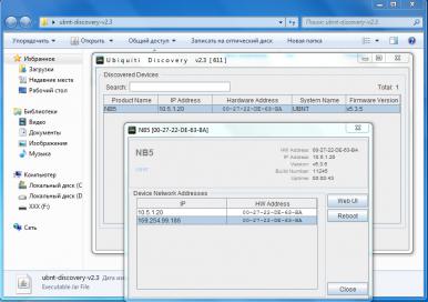

Вычисляете IP адрес своего Nanobridge M5 и входите как обычно.
Вычислить адрес можно программой сканером для этого заточенной, которых в инете масса.
Для начала смотрите в своём микротике тот диапазон адресов DHCP, который он обслуживает. Затем вводите их в сканер (чтобы не сканировать все существующие адреса) и получаете список всех, кто сидит в этой сетке, в том числе и Вашего Nanobridge M5.

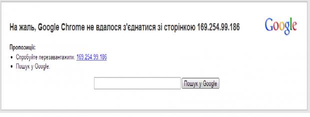

чтото не получяетса скачал програму ! сканирует видит nb5 а зайти в настройки всеравно не могу (( вот что получяетса!

Ув. Холодный, у вас нет возможности зайти на Нанос так как он настроен на другую подсеть.
Вначале вам нужно подключить его напрямую к компьютеру. Найти этой утилитой его IP. Выставить на компе адрес из подсети Наноса. Зайти в настройки и выставить на сетевой карте что-нибудь вроде 192.168.88.250. Вернуться к вашей теперешней схеме. Попробовать зайти на этот статический адрес с вашего компьютера. Изменить настройку на получение IP от DHCP сервера, а fallback IP address поставить 192.168.88.250.
Уверен, после этих нехитрых действий вы получите желаемый результат.
в Nanobridge настройки сети статические? или динамическое получение?
если динамическое, то заходите на микротик (new terminal->/ip dhcp-server lease print) и видите все устройства которые получили от него динамические адреса.
находите свое, вбиваете в адресной строке браузера и будет вам счастье.
Если на Nanobridge статикой адрес прописан (по умолчанию адрес написан на коробке и видимо он 192.168.1.20) и вы его знаете, то подключаете провод к компутеру заходите на Nanobridge и устанавливаете сетевые настройки в соответствии с параметрами от микротика или выставляете в нем получение динамического адреса с микротика, затем перетыкаете провод в микротик и заходите на Nanobridge от куда хотите.
