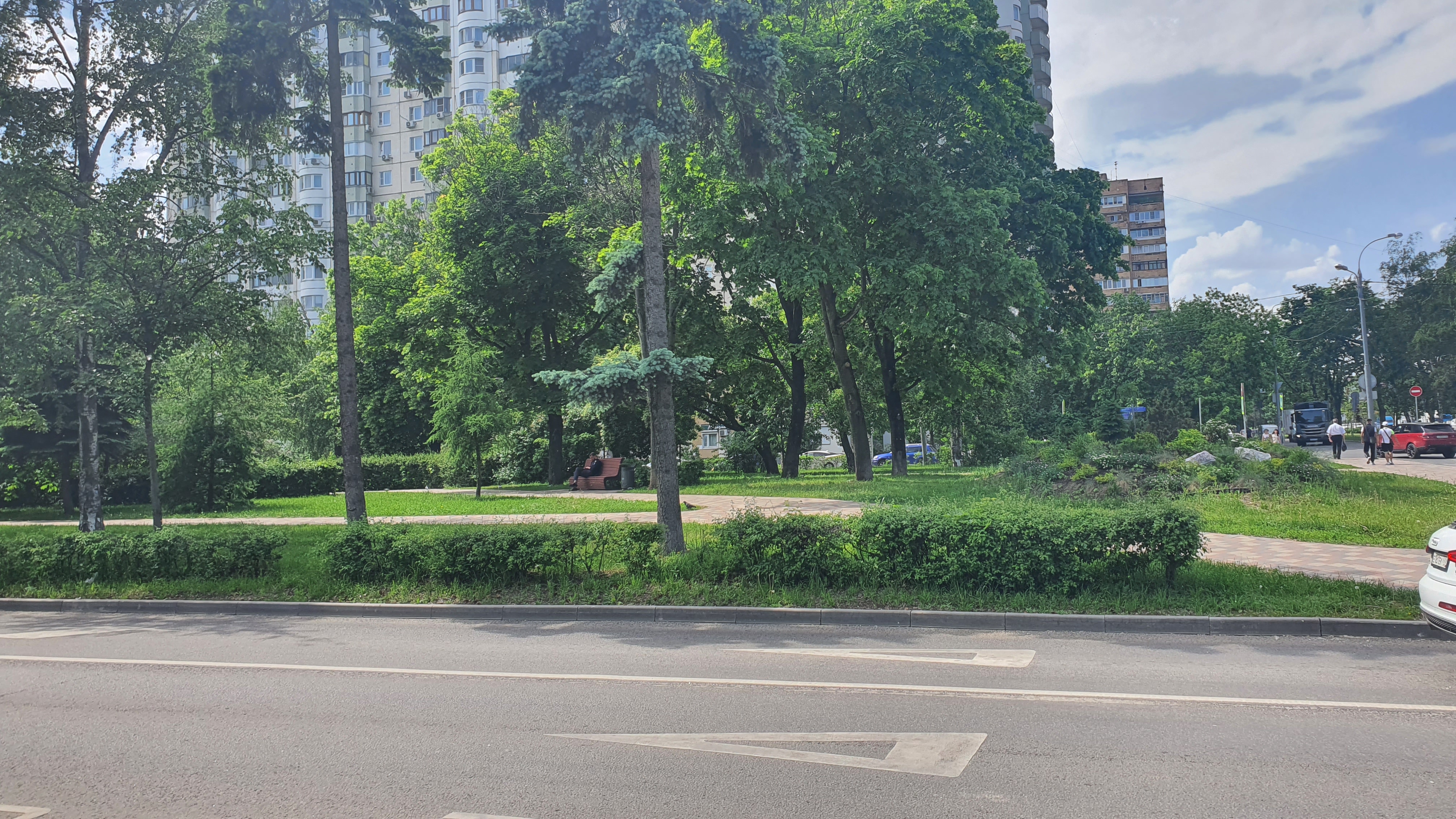

Всем доброго дня! Нужно найти способ "пробить" древесную растительность, наподобие такой (См. фото). Дистанция между объектами 400 м. Зона Френеля фактически перекрыта деревьями, кроме того, лишь одну антенну можно установить снаружи (другая оказывается скрытой за стеной каркасного дома, толщина стены около 10 см). Подъем антенны выше 4 м от земли невозможен. Существует ли такое оборудование, которое это реально может? Оптика, витая пара, VPN, спутник - не подходят. Думал о PowerBeam AC-620 с одной стороны (каркасный дом), а с другой - PowerBeam 5AC Gen2. Кто что думает?

Фото - пример древесной растительности, который демонстрирует вид "опытного" участка местности.
