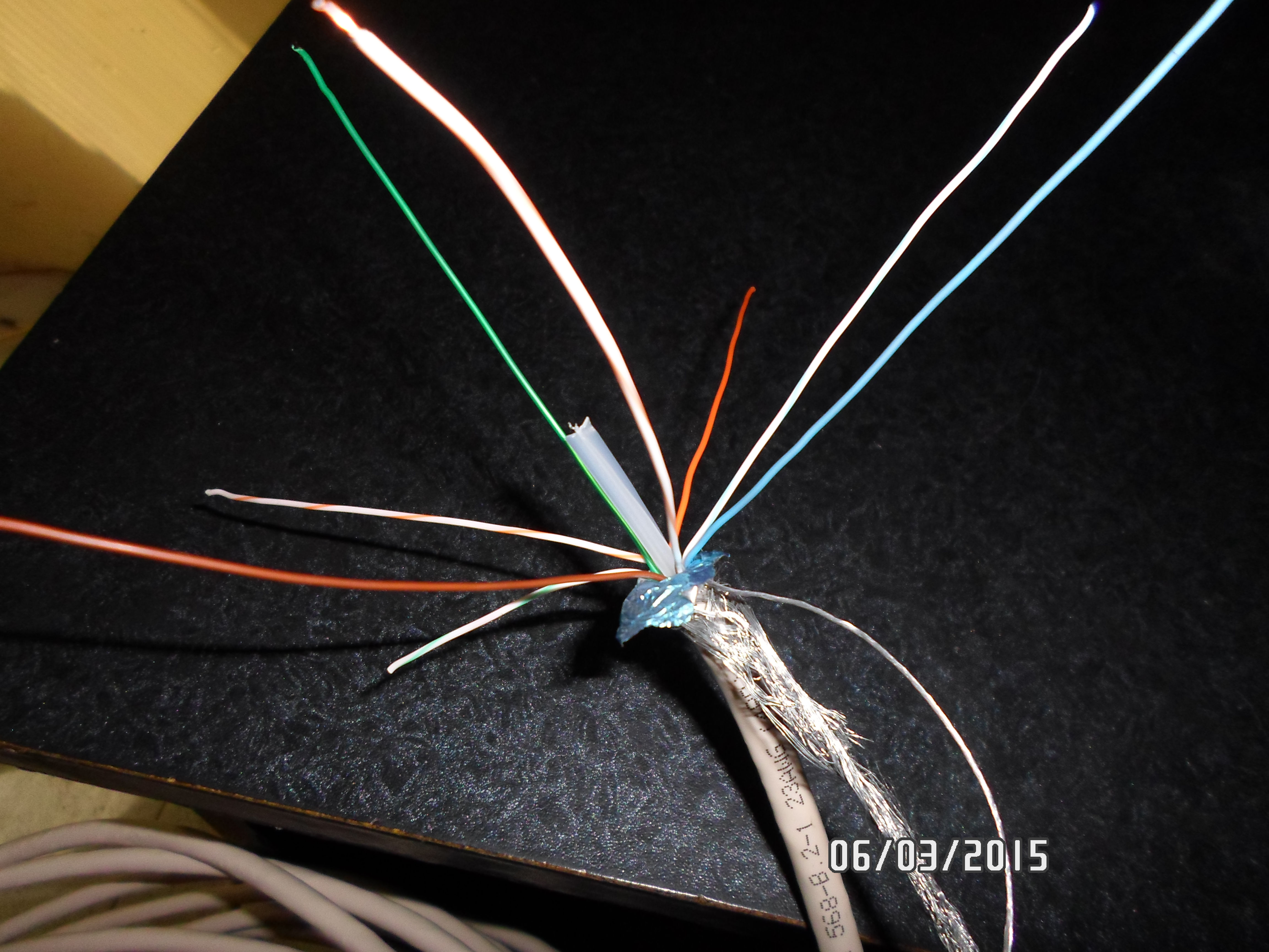

Кстати, купил кабель экранированный, он вот так вот выглядит
Сработает ли он с таким кабелем? )) На кабеле написано Aopen network system cable SFTP ANSI tia/eia 568-b и.т.п.
в общем cat6
