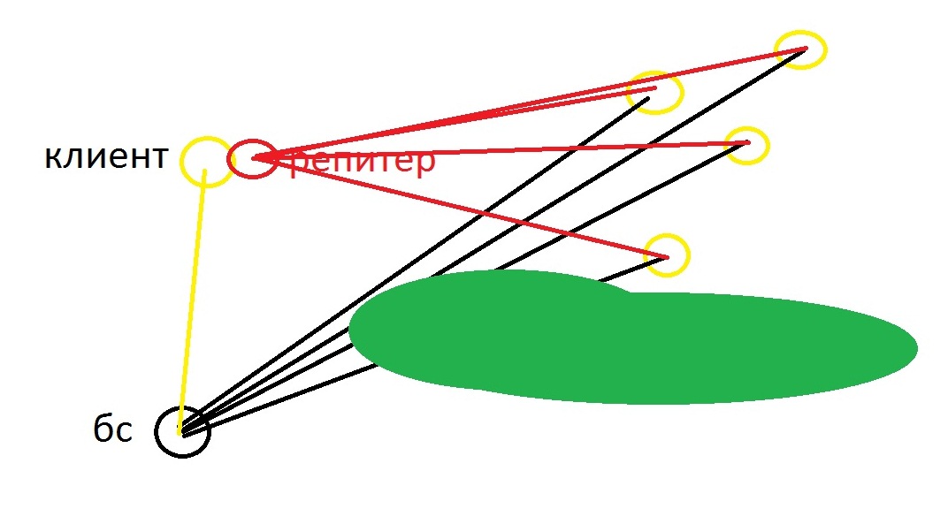

Ситуация следующая: БС Rocket m2, у клиентов AirGrid M2 HP 2G16. Между клиентами и БС есть достаточно большой участок леса, из за него у клиентов очень слабый сигнал. Хочу отдельному клиенту слева поставить еще 1 точку доступа чтобы она работала как репитер. Имеющееся для этого оборудование: Loco M2, Powerstation 2, AirGrid M2 HP 2G16 и Тапок с прошивкой от ubiquiti. Думаю как лучше поставить. У этого левого клиента сейчас на прием тапок, но раз ставить у него репитер, значит до него нужен хороший канал. Как лучше это сделать? Поставить ему аиргрид на прием и локу на раздачу остальным клиентам? Или паверстейшен на раздачу? Или локу на прием? До него расстояние не большое и БС в прямой видимости. Примерная карта сети во вложении.
Скажите пожалуйста свое мнение по этому поводу. И если кто знает, какой угол вещания у Powerstation 2?
