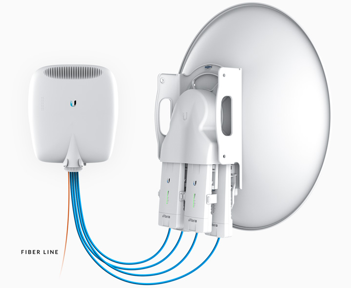

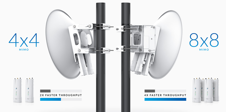

"...AirFiber 8x8 — это специальный адаптер, который предназначен для установки на одну антенну четырех устройств серии AirFiber X. Таким образом создается конфигурация MIMO 8x8, обеспечивая скорость передачи данных более 2 Гбит/сек..."
А теперь включаем математику и считаем: если скорость до 2Гбит достигается при установке 4Х устройств, сколько даёт каждое?? Правильно дети 500, 500Мбит даёт каждое устройство Rocket 5 AC Prism. Лёшенька садись тебе двойка и дай дневник я напишу замечание за плохое поведение, ай какой невежливый мальчик:D:cool::D
