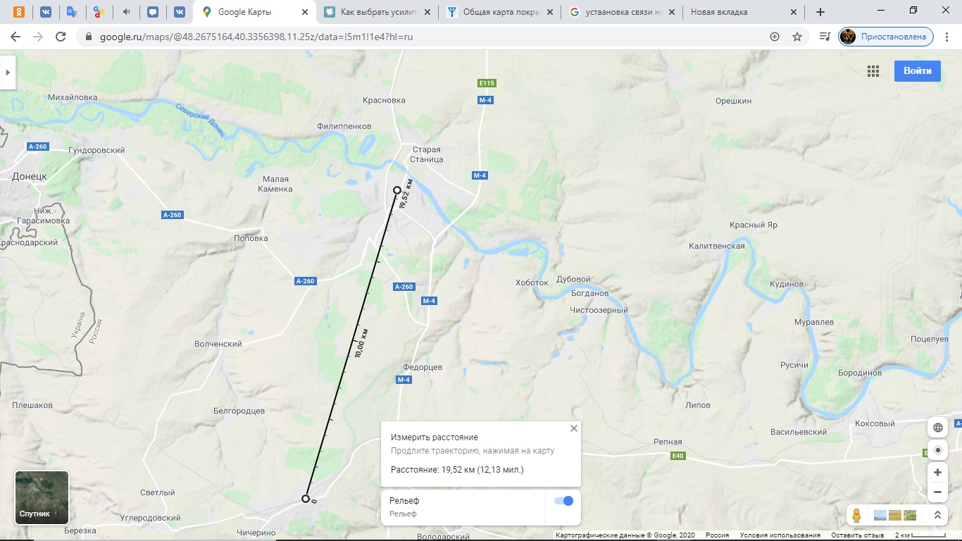

Здравствуйте. Мне нужно установить связь между двумя точками. Расстояние по прямой 19км. Местность ровная, в основном поля. Я думала выбрать антенну Ubiquiti RocketDish 2G-24, но слышала, что на таком расстоянии связь может быть нестабильной.

Всё это пока только теоретически, поэтому точных цифр сказать не могу. Конечно, хотелось бы и связь устойчивую и денег не сэкономить, но это как получится. С идеале стоит уложиться в 50к, но, опять-таки, примерно.
Между точками нет прямой видимости, да и расстояние 19 км, не думаю, что лазер поможет.

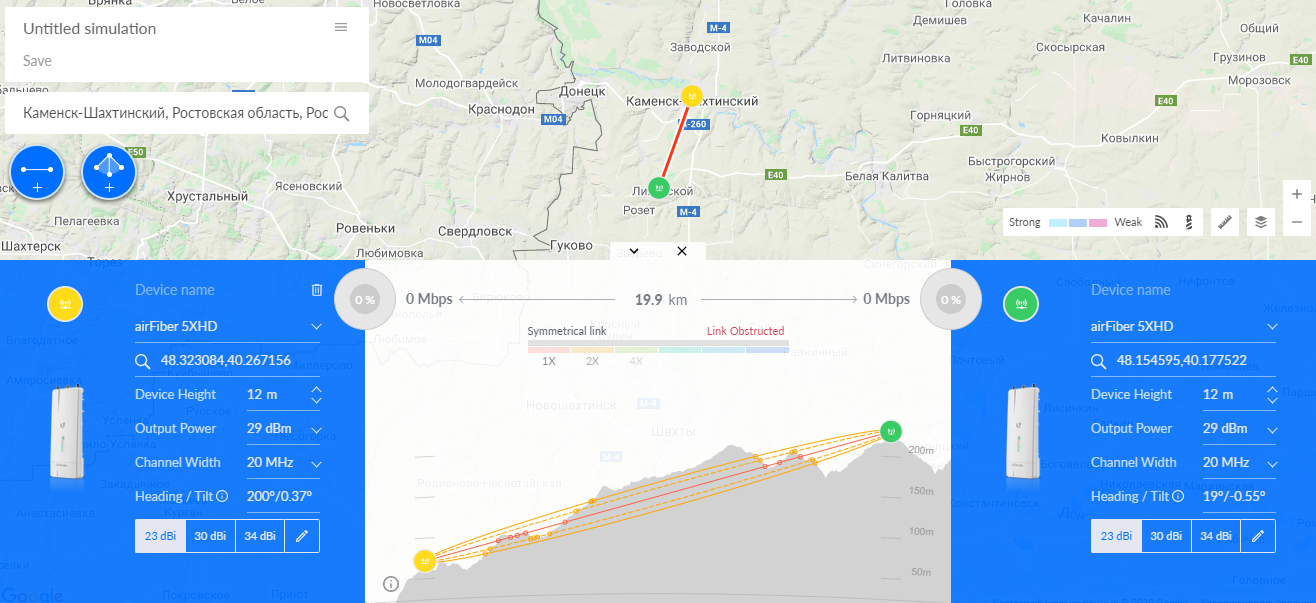

Поднимать на такую высоту, чтобы была прямая видимость и не было помех в зоне Френеля (тоже обязательно).
Либо смотреть в сторону 4G.

В таком случае нам вообще антенны не подходят?

Эти точки прямым мостом не соединить. Ищите другую точку присоединения в прямой видимости с местом куда нужен интернет. Или нужно строить несколько мостов, и огибать сопку.
