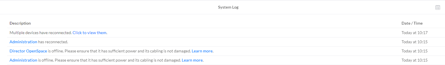

Всем добрый день! Помогите пожалуйста, может кто встречал такую проблему. У нас в офисе 4 девайса U6-Pro, каждое утро автоматически где то к 10:00 падают все тарелки, и в течении 10 минут переходят на статус Offline, после в течении 5-6 минут статус Reconnected и все норм работает. Если в Uptime смотреть то они не перезагружались, таймер работает дальше. Подскажите пожалуйста где искать решение данной проблемы

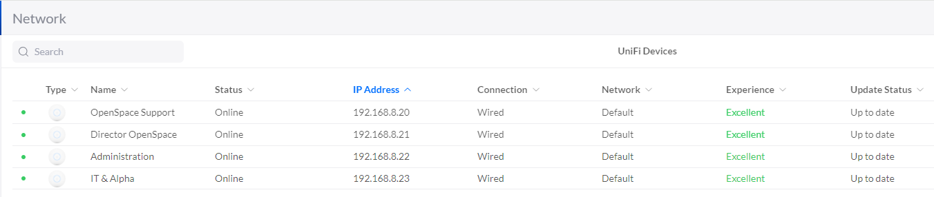

Отдельного контроллера нет, на прямую к рабочей сети подключены,
версия на девайсах: U6-Pro 6.5.71.14794, версия ПО Network Version 7.4.162 | Windows 10
