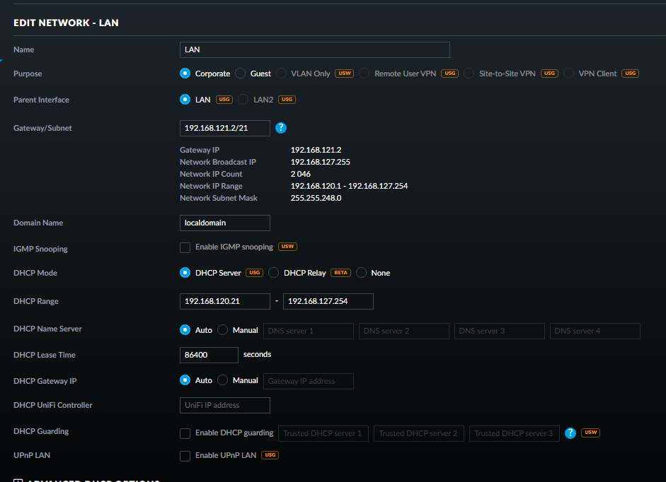

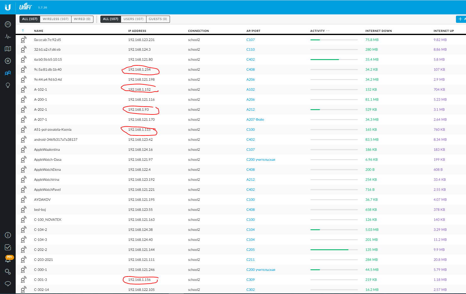

L lev89 новичок 27 Сен 2021 4 0 3 31 27 Сен 2021 #1 Здравствуйте, Unifi 5.7.20. Некоторые устройства по wi-fi получают адреса в диапазоне до 192.168.1.254, хотя по DHCP они должны получать от 192.168.121.51 - 192.168.127.254. С чем это связано?
fAntom Super Moderator Команда форума 24 Ноя 2017 6.407 387 5.065 ubnt.su 27 Сен 2021 #2 Что DHCP раздает? Смотрите в его настройки. Второго DHCP сервера в сети нет?
Автор L lev89 новичок 27 Сен 2021 4 0 3 31 27 Сен 2021 Автор темы #3 Второго нет, точнее был раньше, удалили
stalk:er участник 23 Фев 2021 212 15 20 46 www.youtube.com 27 Сен 2021 #5 lev89 написал(а): Второго нет, точнее был раньше, удалили Нажмите для раскрытия... А что если обесточить клиента, чтобы он пере получил адрес? Там точно нет статики?
Автор L lev89 новичок 27 Сен 2021 4 0 3 31 27 Сен 2021 Автор темы #6 stalk:er написал(а): А что если обесточить клиента, чтобы он пере получил адрес? Там точно нет статики? Нажмите для раскрытия... попробую
