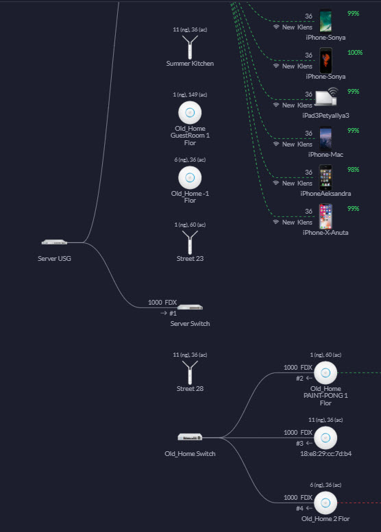

Так же смущает подобная картина:
![6920](/forum/data/attachments/6/6091-d3a2f26048a27bd4bfd9c6ceb457e33d.jpg)
Вроде как к USG не могут быть подключены напрямую клиенты. Все сначала через UniFi Switch 24 проходят.
Там не видно, но к USG какое-то устройство от самсунг подключено. Бывало по 2-3 устройства к USG подключены.
