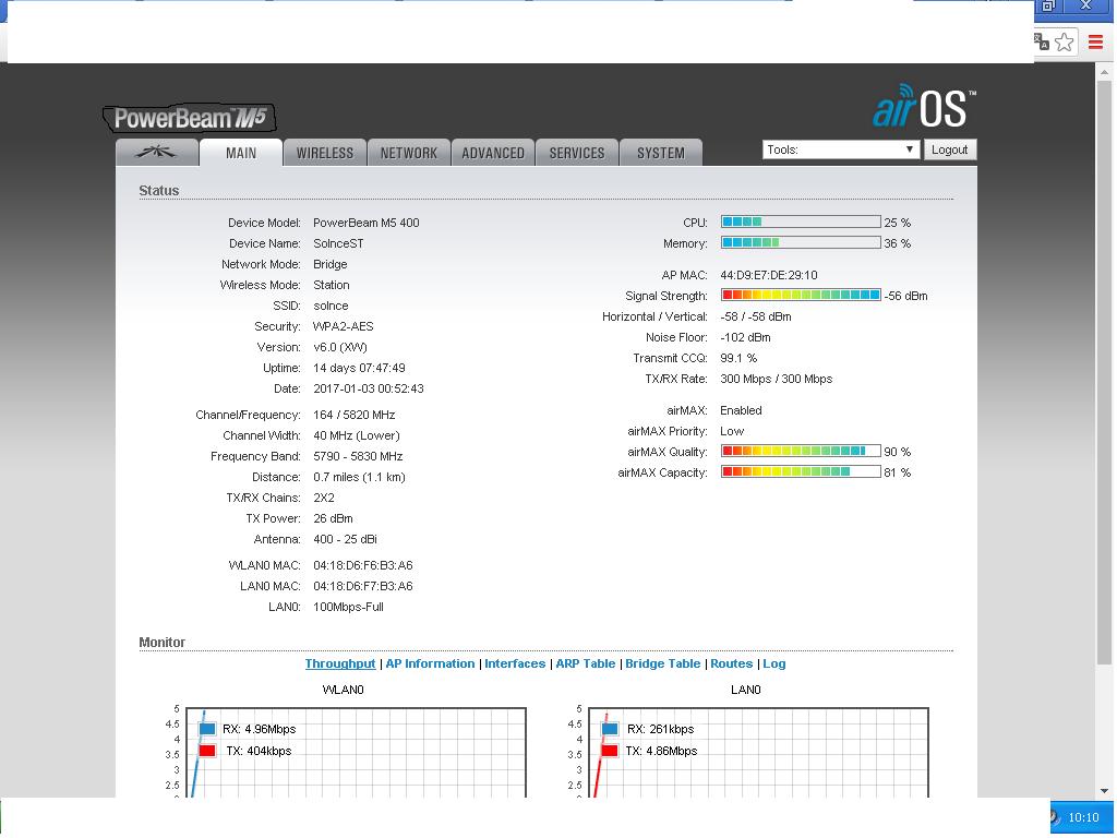

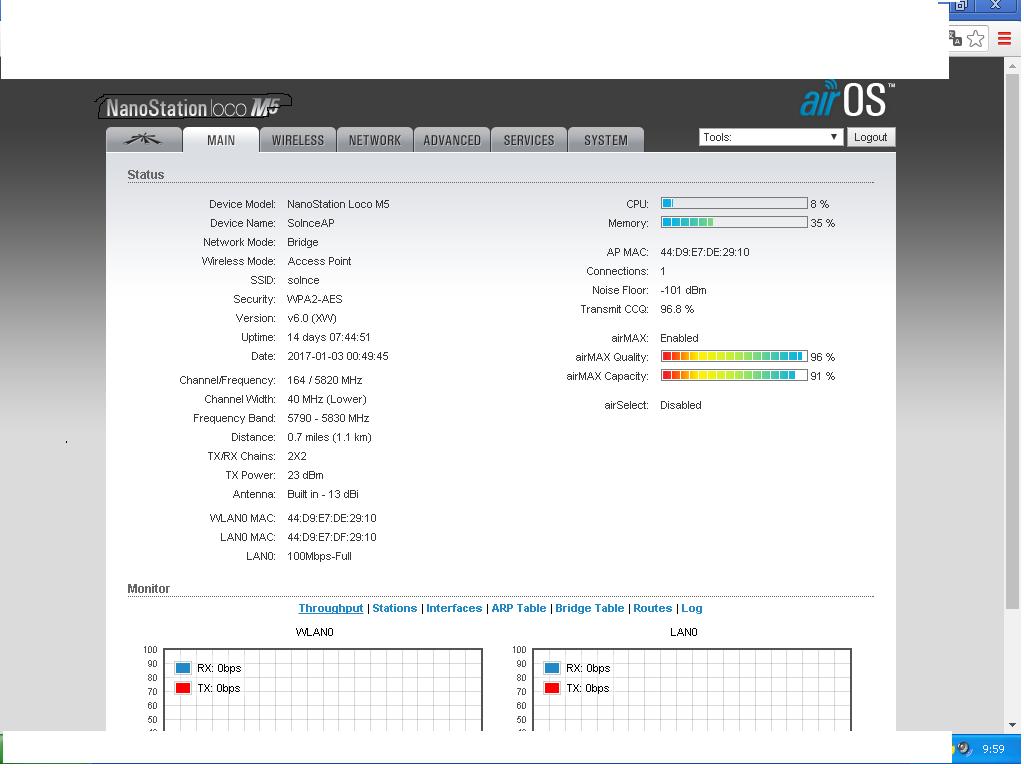

Когда AP и ST стояли loco M5 все работало вроде более менее стабильно,ну клиенты не жаловались, как только поменяли одно loco M5 на PowerBeam M5 стало проседать, и вечером у абонентов скорость падает,даже скажу капец как падает.Может опять поставить loco M5 вместо PowerBeam m5?????

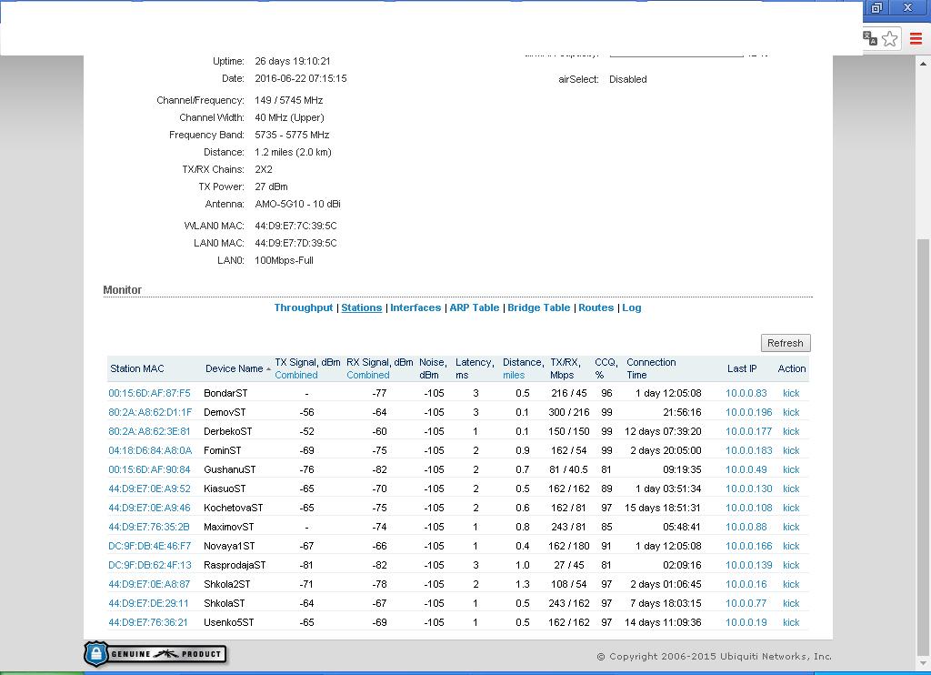

У Клиентов стоят loco m5,стреляют в рокет.

Рядом с PowerBeam есть локи.Просто когда вместо PowerBeam стояло Локо работало намного лучше, не могу понять почему..
Локо сильно эфир засоряют. Попробуйте мощности уменьшить что бы точки друг другу сильно не мешали.
или попробуйте Локи вообще выключить и посмотреть что будет

В принципе это вся нагрузка на рокет, почему он перестал справляться.
Это больше нагрузка для Локо, их до 1 км. используют, я бы даже сказал до 600-800 метров

на Рокете тоже мощность для таких расстояний многовата
Антенна, секторная?
Точка в сектор попадает?
У Бима угол меньше чем у Локо

Если убавить мощность на рокете, что это даст?Антенна всенаправленая Amo G10.

У вас несколько абонентов с сигналами -70 и хуже, съездите к ним отюстируйте, если на пути есть преграды, то попытайтесь как то сместить антенны чтобы их нивелировать, иначе отключать, либо давать маленький тариф и маленький приоритет (low). "Плохие" абоненты вам портят базу.
И мощность убаватье хотя бы до 14-16dBm
