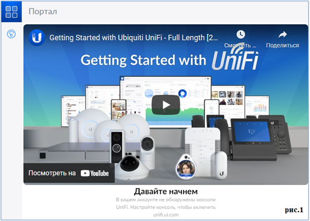

Если в адресной строке Google Chrome набрать https://unifi.ui.com/, то открывается окно
8995
Консоль UniFi не обнаружена
Мне предлагают настроить консоль.
Существует ли инструкция по настройке консоли в текстовом варианте?

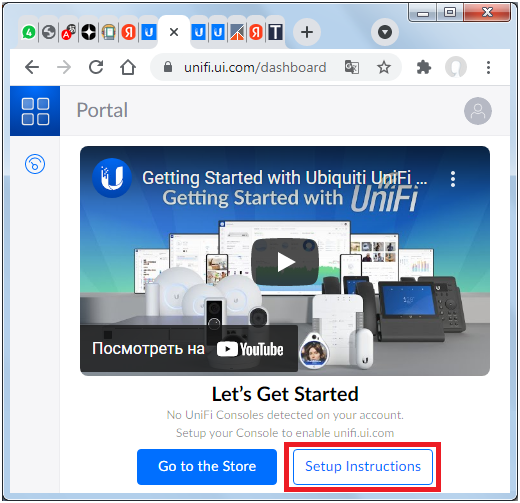

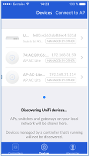

Если воспользоваться кнопкой «Setup Instruction» , то получаешь совет скачать мобильное приложение Network и работать с ним. Скачал. Установил. Работать с данным приложением не могу. Вижу отдельные UniFi устройства (точки доступа , коммутатор), но управлять ими не могу.
8996
Интересно, существует ли инструкция по работе с мобильным приложением Network?

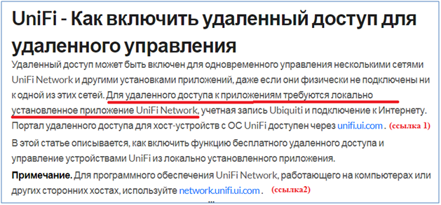

Следую совету Ubiq
Иду по предлагаемой ссылке. Вижу
9004
Приложение приложение UniFi Network на смартфоне установлено
учетная запись Ubiquiti (пара логин-пароль) - есть
подключение к интернет - есть
Следовательно, если верить написанному, у меня есть возможность удаленно управлять своей сетью. Пока не получается...
Понял, что UniFi Network ставится на компьютер. Я не ошибаюсь?
На данной веб - странице есть две ссылки..

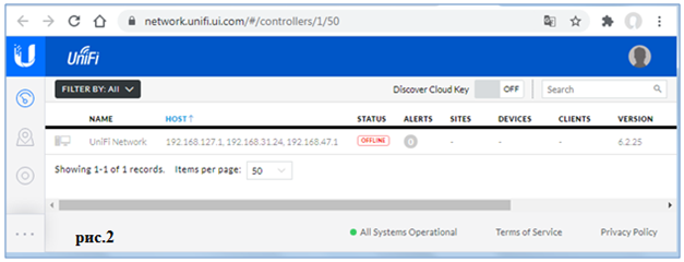

По ссылке 1 попадаю на известную мне веб-страницу (рисунок 1).
9005
Это тупиковый для меня вариант.

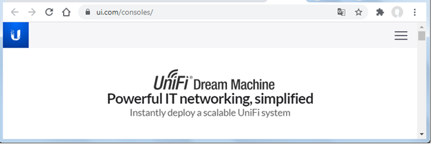

А собственно консоль у Вас есть?: https://www.ui.com/consoles/
Иду по ссылке
9100
Совершенно бесполезная для меня информация. Не знаю, по какой причине, - ни слова про установленный у меня маршрутизатор UniFi Security Gateway.
Аккаунт тут создается: https://account.ui.com/
Иду по второй ссылке. Автоматически вхожу в свой профиль. И что?
Какой информацией из своего профиля я должен воспользоваться?

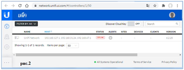

Собственно консоль Вам и ненужно настраивать. Вверху на картинку возле "Portal" не пробовали нажимать (приведет сюда: https://network.unifi.ui.com/#/controllers/1/50)? У меня есть только unifi controller и вначале тоже было про консоль (вчера проверял), но позже дало доступ к контроллеру. И вроде это как-то увязывается с учетной записью в гугле.
